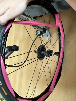

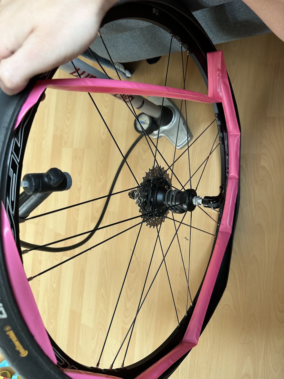

Die ersten beiden RideNow sind montiert. Die Montage war unauffällig. Fahre nachher mal eine größere Runde, mal sehen wie sie sich fahren - ob man überhaupt einen Unterschied merkt😅
Die Ventilsticker sind allerdings echt ugly🙄😂
EDIT: Ups, falscher TPU Thread😂

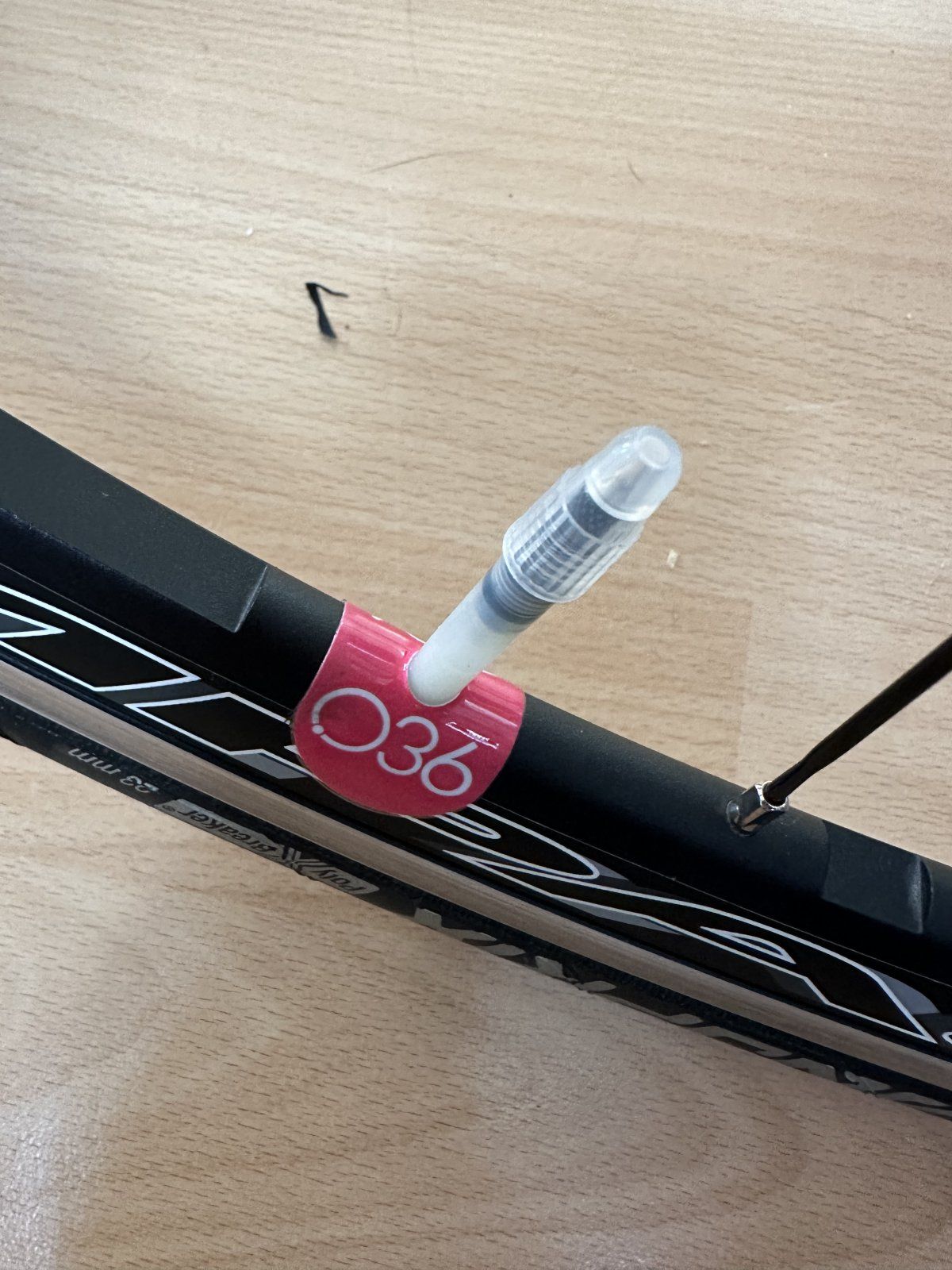

Ähh jetzt oute ich mich mal als Dummie 😂 Wozu sind denn die Ventilsticker ?
Nein, tust Du nicht. Ich wusste das auch nicht. Vor allem nicht die Bedeutung. Ich habe auf Tubolito TPU in Carbonfelgen umgestellt. Leider mit einem zeitlichen Versatz trat beim Fahren auf einmal ein merkwürdiges Rattern auf, das ich überhaupt nicht zuordnen konnte. Ich dachte an die Sattelstütze, aber das Rattern blieb im Wiegetritt. Dann vermutete ich Lagerschäden. Ich konnte das unangenehme Geräusch einfach nicht lokalisieren. Auf dem Montageständer war das Geräusch nicht zu finden. Bis ich das RR am Hinterrad versehentlich aus 5cm runterfallen ließ, als ich es von der Terrasse reinholte. Da war es! Erst da habe ich das Ventil als Störquelle identifiziert.
Ridenow und andere liefern wohl einen Klebestreifen mit, der ein Loch für das Ventil hat und auf die Felge geklebt wird. Damit wird verhindert, dass der Ventilschaft im Loch in der Felge beim Vibrieren anstößt und eben jede unangenehmen Geräusche macht.
Ich habe mir die von @cubefan61 genannten Valveguard Sticker bestellt und die sind perfekt. Kleben sehr fest. Sind aus einem ca. 1mm dicken festen Schaummaterial und bleiben drauf, auch wenn man den Schlauch wechselt. Damit war endlich Ruhe auf den Fahrten.

was @Alexander108 sagt. Normalerweise, also bei Butyl-Schläuchen, gibts ja die Mutter die man von außen aufs Ventil schraubt. Die TPU Schläuche haben aber ein Plastik-Ventil ohne Gewinde, dafür dann die Sticker.

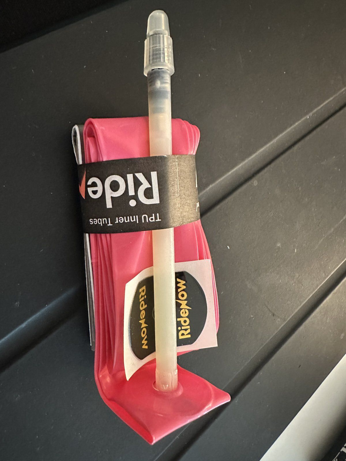

Ah schau an. Grade wurden mir die 24gr. 85mm RideNow geliefert, die ich für meine neuen Carbon Laufräder nach-geordert hatte - die haben schwarze Sticker dabei😅🔥
