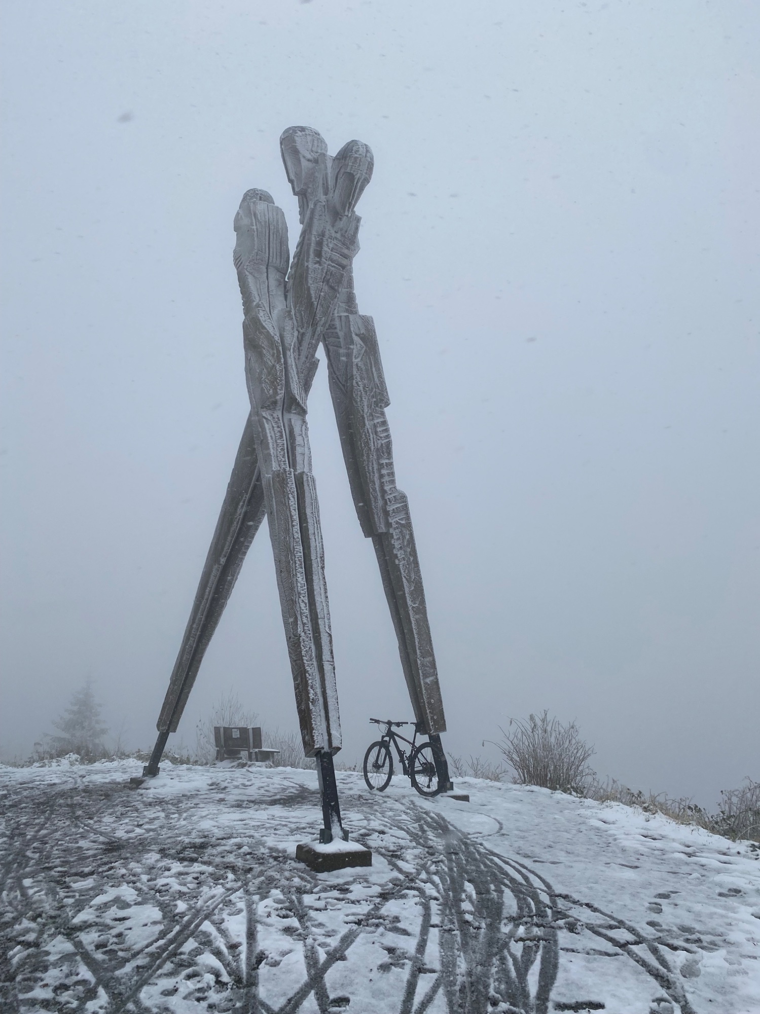

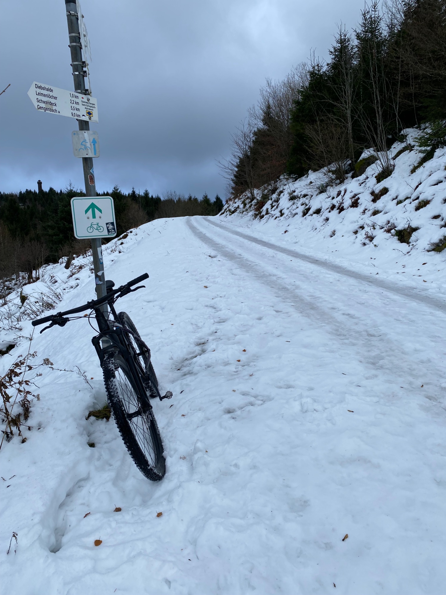

Zumindest am MTB macht Frost den TPU nix🤷🏼
Auf dem zweiten Bild hatte es -8°C
Am ersten nur -2-3°C.
Ich fahre hier im Schwarzwald viel MTB bei Eis und Schnee 👍🏻

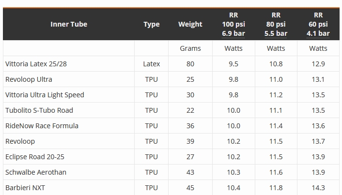

Ich habe den Druck auch deutlich reduziert weil sonst auf rauherem Untergrund unfahrbar. Damit ist der geringere Rollwiderstand aber passe wie man den Tabellen entnehmen kann. Da wird immer bei gleichem Druck verglichen.
