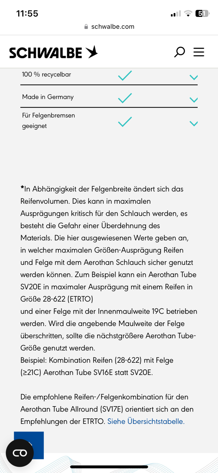

Ja, du. Das ist noch keine Statistik. Die Hersteller weisen explizit darauf hin, dass man die Schläuche nicht mit den kleineren Reifen nutzen soll, nachdem sie in den größeren drinne waren.
Hier, z.B.
Keine Ahnung 😄
Ich würde aber trotzdem nicht von groß auf klein gehen.
Ich auch nicht.
Hier, z.B.
Ich auch sogar mehrmals mit geflickten Aerothan. Klar darf man es nicht übertreiben, allerdings die Geschichte von 5 und 7 Bar ist ausgemachter Blödsinn und wird auch nirgendwo so kommuniziert.
Es ging auch vorrangig um diese übertriebene Montagedruck-Geschichte, was schreibt denn z.B. Schwalbe dazu?
