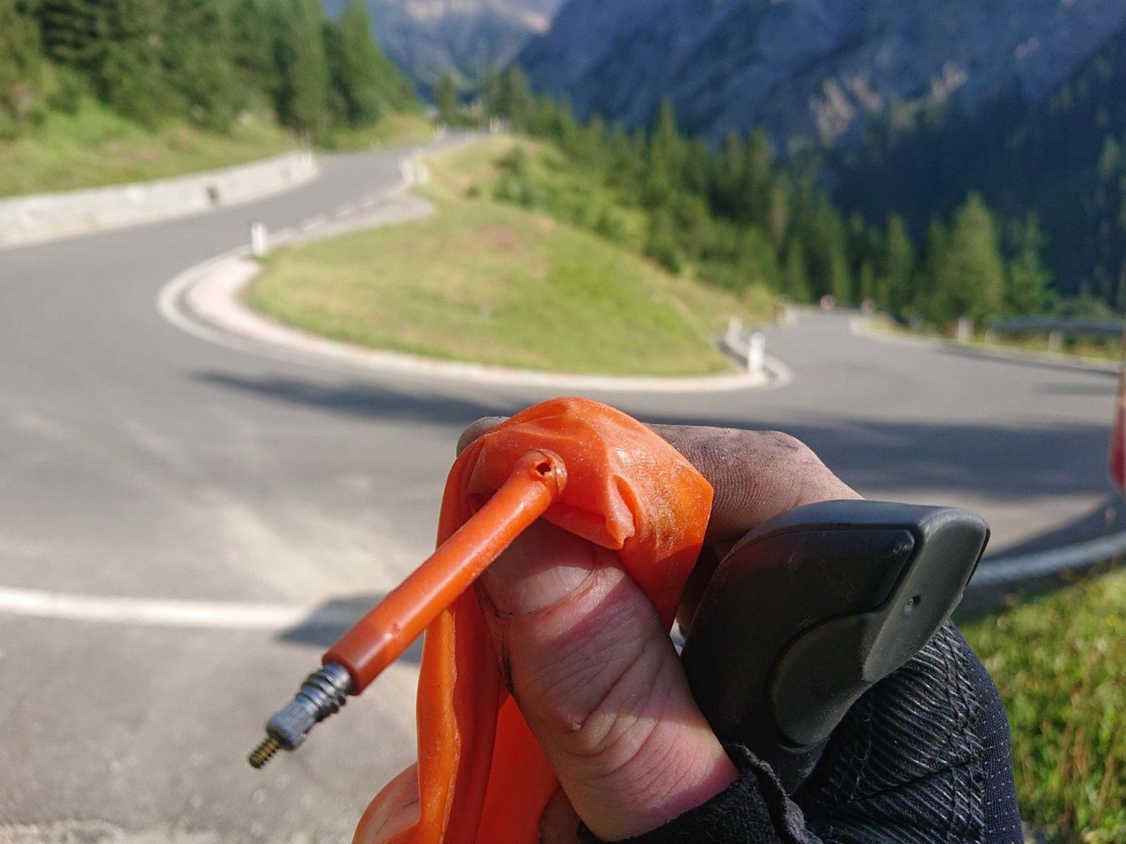

Tun sie das? Gerade TPU baut doch alle elastischen Spannungen ab wenn's heiss wird. Das ist dann im schlimmsten Fall wie Dichtmilch, nur besser. Einzig die Ventilschäfte können ein Problem werden, denn dort lockt auf der anderen Seite die Freiheit. Ich hatte einmal Hitzeschaden in Orange, da ist dann am Übergang zwischen Schlauch und Schaft eine plastisch-nachgiebige Blase Schlauchmaterial in die schmale Lücke zwischen Schaft und Loch geploppt. Hatte aber auch nichts mit Carbon zu tun. Mit Carbon hätte ich in der Situation wahrscheinlich ganz andere, größere Probleme gehabt...
Und wie erklärst du die Blase in meinem Bild unter #278?
Erklärung hab ich keine, aber meine Latex sehen auch so aus.
Diese komische Nase rechts vom Schaft? Die finde ich tatsächlich durch so gut wie gar nichts zu erklären, echt irre: das bedeutet ja dass der Teller vom Luftdruck nicht vollkommen an den Felgenboden anliegend gedrückt wird und das will mir einfach nicht in den Kopf. Kann es sein dass die Felge irgenwie einen ganz besonders ausgeprägten Tubeless-Kanal hat der den Teller irgenwie besser auf Abstand hält als andere?
Wirklich seltsam, zumal das ja auch noch an der am weitesten von der Hitzequelle entfernten Teil des Querschnitts ist - da würde ich sogar erwarten dass Carbon weniger heiss wird als Alu (weil es bei gleicher Energieeinleitung im Bereich direkt an den Flanken um so heisser wird und deshalb punktuell dort mehr Energie abgegeben die dann hat nicht mehr in die Mitte kommt). Für diesen Schaden würde ich Carbon also eher als weniger anfällig einschätzen. Gilt für meinen Hitzeschaden übrigens auch:
Da war's übrigens Alu (bzw die Sonnenbrille als die eigentliche Ursache, wenn ich oben nicht kurz an der herumgefummelt hätte wäre ich vor dem Wohnmobilkonvoi des Grauens geblieben)
Wirklich seltsam, zumal das ja auch noch an der am weitesten von der Hitzequelle entfernten Teil des Querschnitts ist - da würde ich sogar erwarten dass Carbon weniger heiss wird als Alu (weil es bei gleicher Energieeinleitung im Bereich direkt an den Flanken um so heisser wird und deshalb punktuell dort mehr Energie abgegeben die dann hat nicht mehr in die Mitte kommt). Für diesen Schaden würde ich Carbon also eher als weniger anfällig einschätzen. Gilt für meinen Hitzeschaden übrigens auch: Anhang anzeigen 1304741
Und ich habe solche Blasen und Deformationen, welche dann zum Schleicher führen, bei Aerothan und Tubolito, auch an der Verklebung des Schlauches und jeweils zur Innenseite des Felgenbettes. Erklärbar ist es nicht wirklich. Beide haben Firmen natürlich anstandslos die defekten Schläuche getauscht, deshalb ist das Problem aber nicht dauerhaft gelöst und ich bin mit den TPU’s nicht sicher unterwegs. Aktuell habe ich meine Tubolito jeweils an den drei kritischen Stellen durch aufgeklebte Flicken verstärkt und fahre das sozusagen als Eigenversuch.
