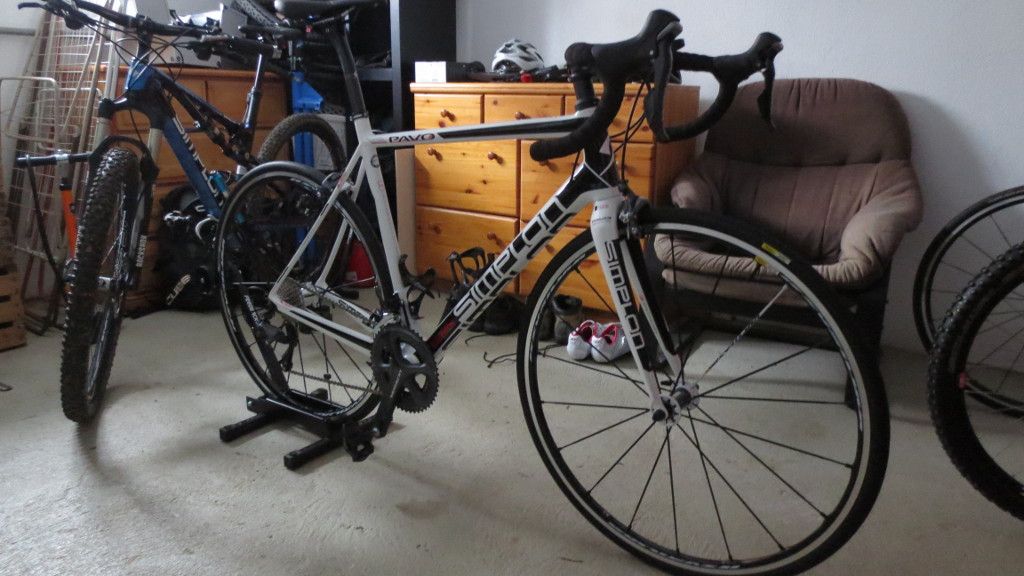

so, heute war das abschließende Probefahren und nun ist das Pavo 3 mit 55er Rahmen in Scharz/Weiss bestellt.
Hatte das Glück alle potentielle Rahmengrößen (Pavo 52/55/58 und Kiaro 53/55/57; ausser Konkurrenz Nexio 55) gegentesten zu können. Allein die Entscheidung mechanische Ultegra oder Di2 fiel mir schwer, doch (RR ist bei mir eben nur ein "Beibrot" zum Mountainbiken/Klettern/Skitouren/Laufen/...) der nicht gerade kleine Preisunterschied von 800 € ließ mich dann doch zur mechanischen Lösung greifen.

So, am Donnerstag (bestellt am Montag) konnte ich mein Pavo schon abholen. Jetzt sollte es nur noch aufhören zu schneien...
