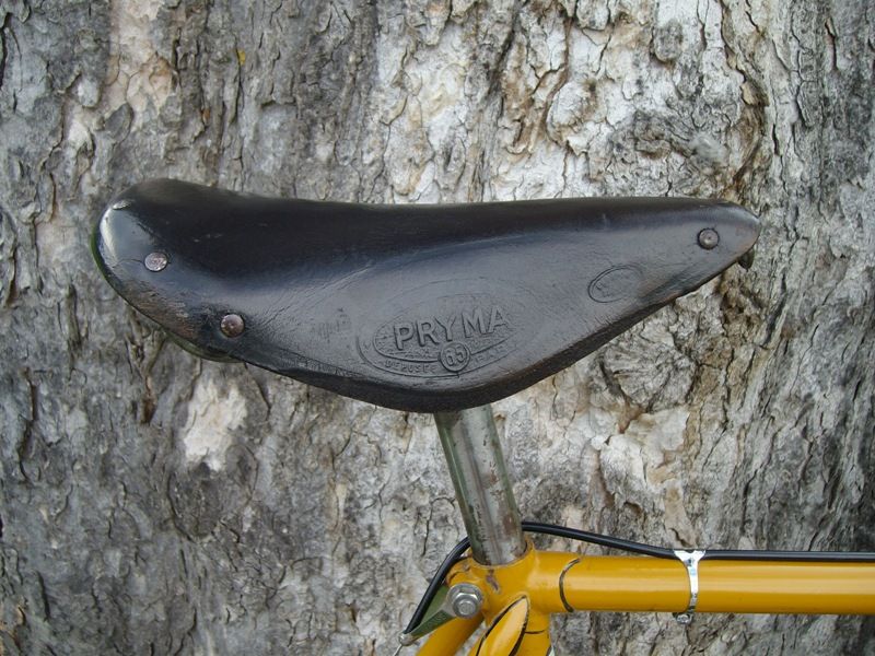

So isses. Ich hab einen Rad, das hat RH58 (ich bin 176 cm) und ist mir trotzdem zu klein, einfach weil die Stütze so kurz ist. Dabei ist ein Ledersattel verbaut. Der ist allerdinx recht flach. Der Kloben ist auch schon an der höxtmöglichen Stelle befestigt. Abhilfe könnte nur ein höherer Sattel u/o eine längere Kurbel schaffen.
Längere Stütze wäre ausgeschlossen?
Die Stütze (Kerze) war beim Rahmen dabei und passt einfach auch prima dazu. Tauschen wäre ein Frevel. Abgesehen davon sind diese französischen Maße nicht so häufig zu finden.
Mit dem Pryma ginx sogar einigermaßen, mit Kloben maximal hoch geklemmt. Aber der Mercier, den ich jetzt drauf hab, ist noch etwas flacher, da reicht das nimmer aus.
Stahlkerze, jawoll. Maß weiß ich nicht, die Stütze war da schon immer drin, da hab ich nie nachgemessen.
