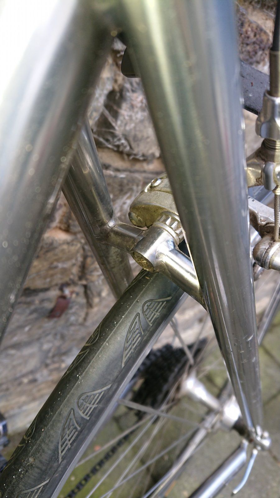

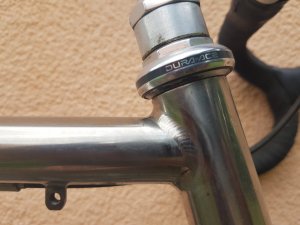

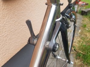

Hab vor einiger Zeit nen Titan Rad von @Abasobaba gekauft. Er hatte im was-ist-es-thread irgendwann schonmal gefragt von welchem Hersteller es wohl sein könnte ohne groß weiter zu kommen. Vllt mögen die versammelten Herren ja nochmal einen Blick drauf werfen.
PS: sorry fürs Thread kapern
PPS: @Abasobaba sorry fürs Bilder klauen :p

Da hast Du mich jetzt aber kalt erwischt ...
Hab die Bilder schon mehrfach angeguckt und komme zu keinem vernünftigen Ergebnis.
Was evtl. weiterhelfen würde wären Bilder Tretlager unten, Ausfallenden und Bremssteg.
Ansonsten stochere ich etwas im Trüben.
Ungefähres Baujahr wäre auch noch hilfreich.
Bis jetzt denke ich über IBS nach, wird man an den Ausfallern schnell sehen.
Bei den MTBlern gibt es einen Titanfaden, da ist weitere Hilfe zu suche/finden.

Ich nehm das Rad bald auseinander, dann mach ich mal detail Bilder.
Hat mir keine Ruhe gelassen:::
Merlin bis Bj 96 passt eigentlich ziemlich ... nur die Zuganschläge sind da am Unterrohr.
Und der Bremssteg scheint auch noch eine offene Frage

Ich glaube nicht daß das ein Merlin ist. Die hatten andere Ausfallenden und dort auch den Merlin Schriftzug eingraviert. Ich würde auch auf IBS tippen.
Wir werden hoffentlich sehen, was das ist, wenn Bilder von Ausfallende und den anderen Details kommen.
Merlin hat einige Zeit (darum schrieb ich vor 1996) ziemlich popelige Ausfallenden verwendet und die
Kettenstreben zugeschweisst. Danach (oder um die Zeit herum fließend) die schönen Merlin-Enden verbaut, aber immer noch die Rohre zugeschweisst ...
Vor allem auch der Bremssteg sollte ein guter Hinweis auf die Herkunft sein.
Die ungleichmäßigen Schweissnähte sprechen auch für IBS (hab ich ja oben schon mal vermutet).

Tretlagergehäuse
Ausfaller
Bremssteg
Hinterbau Streben nicht rund
Und was vllt noch Aufschluss gibt: ita Gewinde. Was mich gleich vor ein Problem stellt weil ich damit nicht gerechnet hab und ich jetzt andere Lagerschalen brauche :D
Ich meine, Litespeed hat für Eddy Merckx auch Ti Rahmen mit ITA gebaut...
Katalog-Zitat: "Versatile threaded bottom bracket shells"
Litespeed hatte aber auch andere Ausfallenden. Ich habe ein von Litespeed gebautes DEAN aus den frühen '90ern, das ist im Detail schon deutlich anderes als der hier gezeigte Rahmen.
Was steht denn in dem kleinen Kreis auf dem linken Ausfallende?
Ziemen, Vorname Norbert, war ein Rahmenbauer aus Wülfrath. Ich kenne nur Alurahmen von ihm. Hat dann wohl den Rahmenbau dran gegeben und ist zu Steppenwolf gegangen.
Ich denke das der Titanrahmen nur mit oder von Ziemen gelabelt ist.
