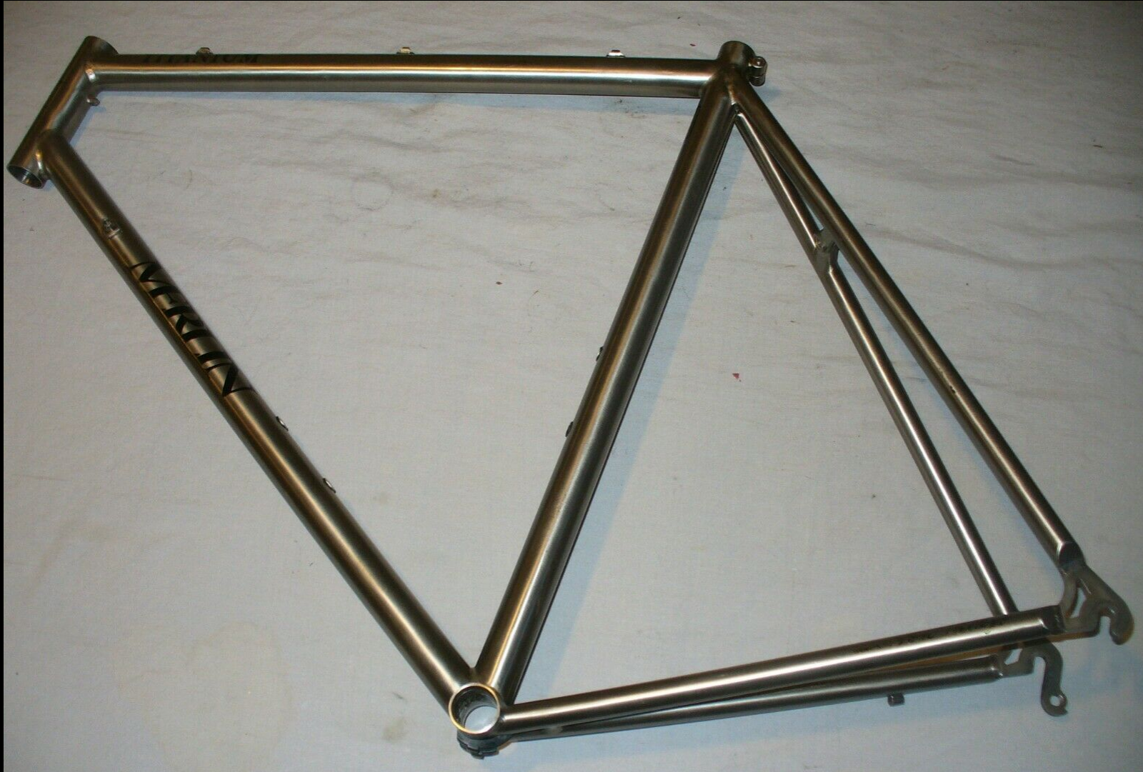

Wenn es ein klassischer RR Rahmen für 1" Gabeln sein soll, dann würde ich nach einem gebrauchten Merlin Rahmen ohne Gabel (von einem vertrauenswürdeigen Verkäufer) suchen.
Am besten hier von jemandem den Du kennst oder bei ebay kaufen und nach dem Kauf sicherheitshalber noch mal auf eventuelle Beschädigungen untersuchen, kannst den Rahmen ja dann im Zweifelsfall einfach zurückschicken.
Von der Verarbeitung wirst Du kaum was besseres finden und in Kombination mit einer neuen (z.B. Columbus Minimal) Gabel brauchst Du Dir wegen der Halbarkeit/Sicherheit auch keine Sorgen mehr zu machen.
So was hier z.B.:
Hier in DE wäre der vermutlich etwas teurer aber mit ein wenig Geduld solltest Du (mit neuer Gabel) immer noch unter 1K bleiben. Ich kann mich nicht vorstellen, dass Dir jemand einen neuen, qualitativ gleichwertig verarbeiteten Rahmen für weniger als das Doppelte anbieten kann.

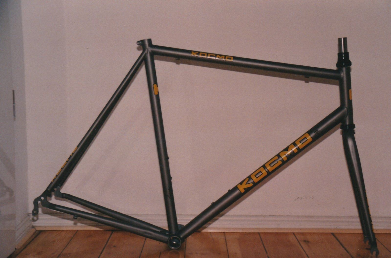

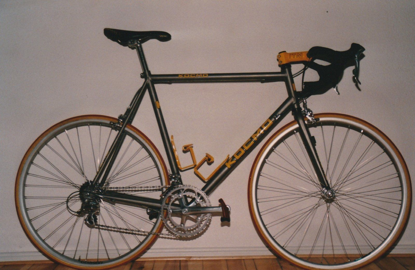

Sicher nicht, aber er soll ja auch so aussehen, wie die Kocmos früher aussahen. Und die hatten das auch nicht. Die waren funktionell gebaut, nicht schön. Daher waren die auch gebürstet, nicht poliert. Hatte den Vorteil, dass man die nicht mal nach Regenrennen putzen musste, die sahen eh immer gleich aus. Und gefahren haben die sich geil.
So sah meiner 2000 aus.
