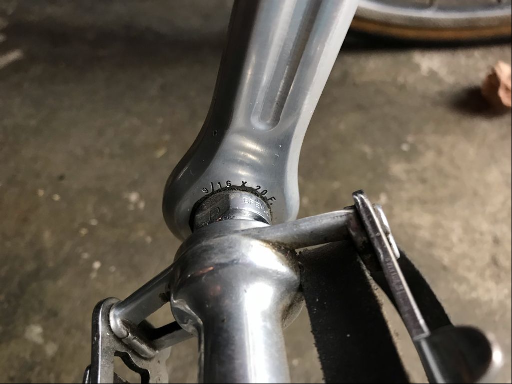

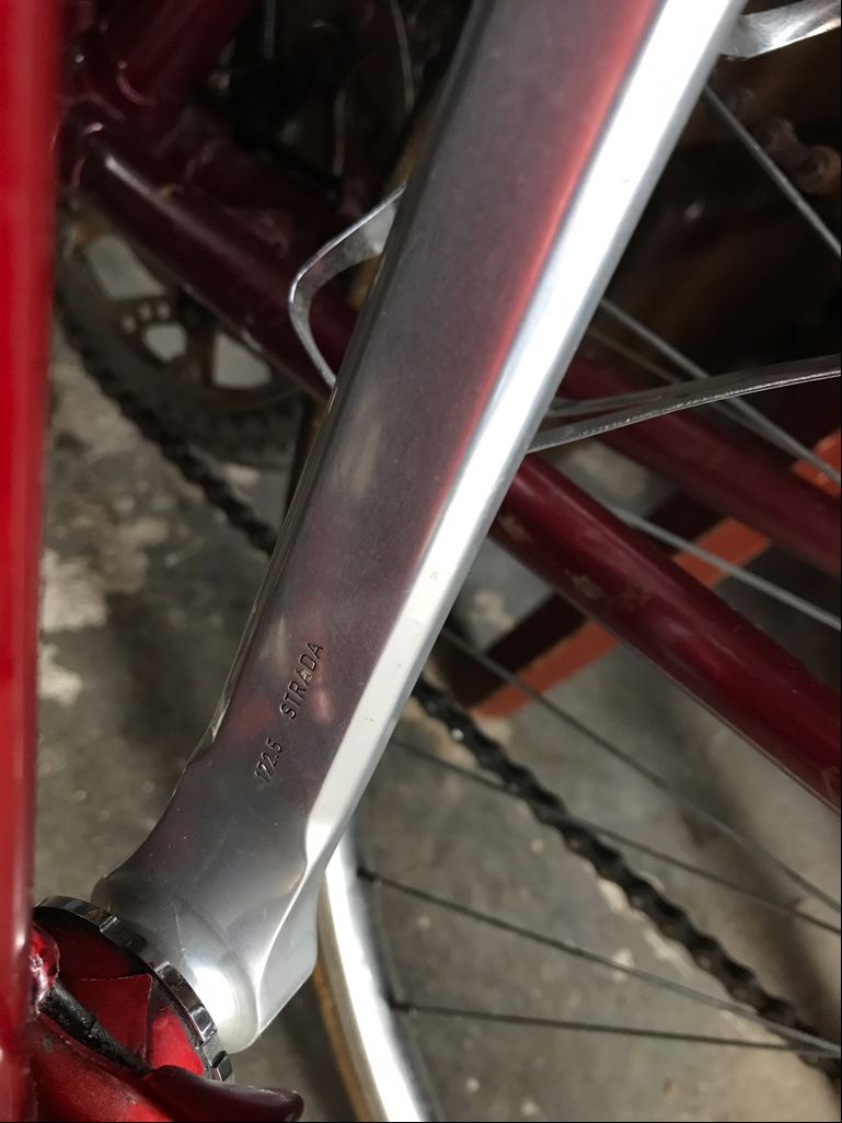

Du kannst mal hinten am Kurbelarm schauen, ob da ein Datecode ist...... also in der Art zB. eine Raute < > oder in einem Kreis so O.
Die Gruppe kann auch zusammen gewürfelt sein, die Bremsen passen zumindest nicht zu 83,
die gab es so bis 78. Oder die Schaltung ist mal ausgetauscht worden.
PS. gerade noch gesehen, der UW ist auch ein SR....
An den Kurbelarmen hab ich mal geschaut. Außer der Längenangabe "172,5" und "Strada" auf der Rückseite und vorderseitig die Gewindeangabe für die Pedale habe ich leider nix gesehen.

Den Datecode gab es ab 1973, also ist die Kurbel älter.
Kontroverses Thema... Ich bin ja mittlerweile auch der Meinung, dass die Angabe mit dem Datecode nur verlässlich ist bei Kurbel mit 170er Länge. Es gibt einfach zu viele nicht-170er-Kurbeln ohne Datecode. Die können nicht alle von vor 73 sein. Aber wer weiß
Na sehe es doch mal so, in 6 bzw. 7 Jahren werden die schon einiges an Kurbeln verkauft haben.
Zumal wir uns da auch noch in der Zeit befinden, wo der Radsport boomte.

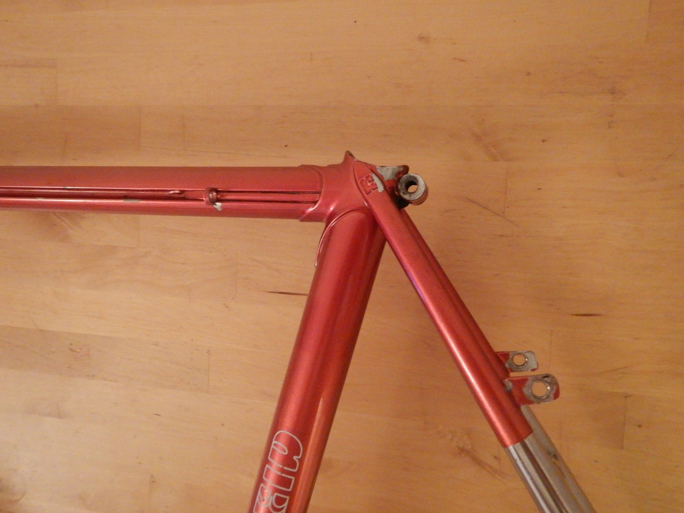

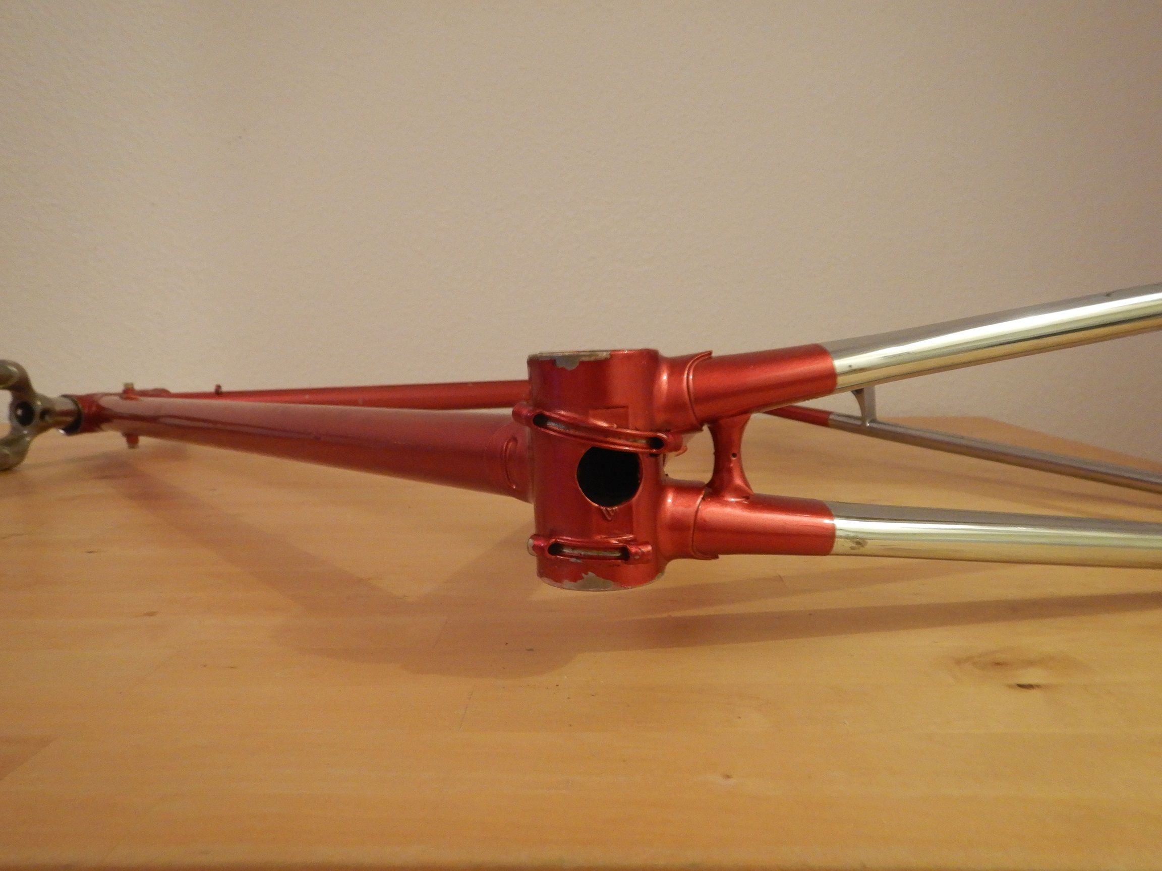

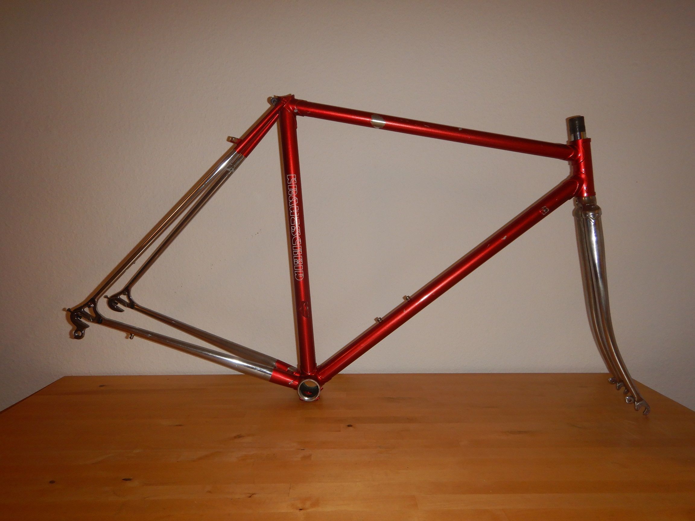

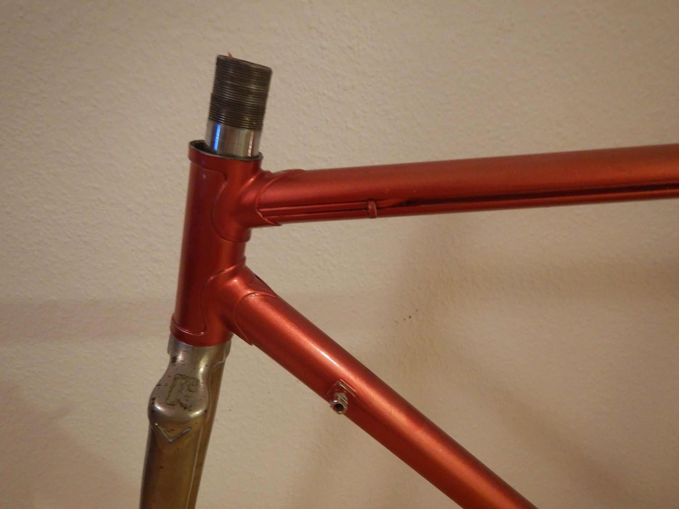

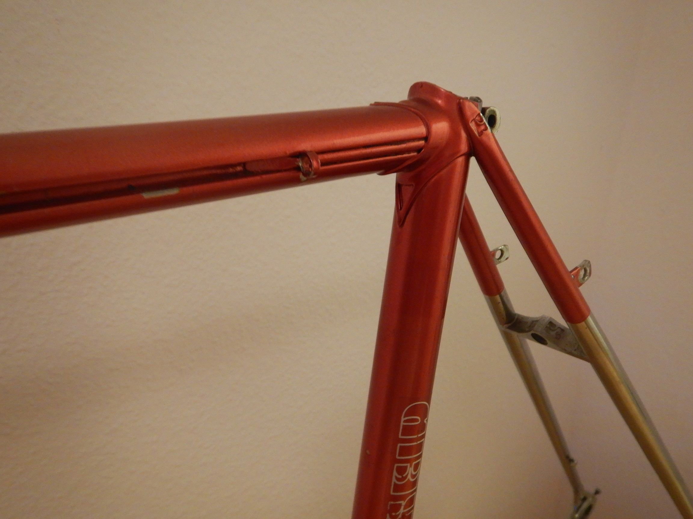

Ist das hier der Krautscheid-Sammelthread?

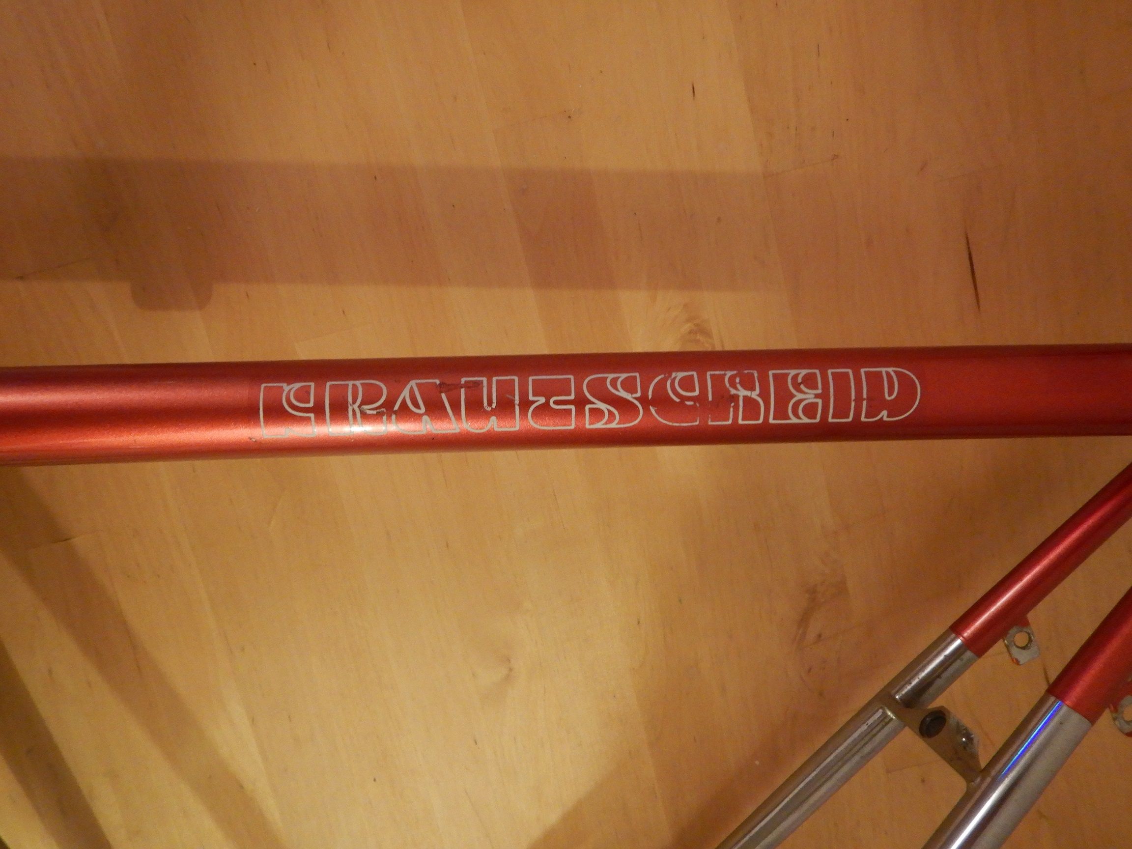

Meint Ihr wir kriegen raus, aus welchem Rohrsatz mein Krautscheid-Rahmen ist?
Ich habe ihn vorgestern in der Bucht geschossen, die Beschreibung dort taugt null.
An Decals ist nur noch beidseits der weiße Krautscheid-Schriftzug drauf. Typische Columbus Decals an Gabel und Sitzrohr, sowie am Unterrohr der Schriftzug "Columbus" samt Schwälbchen lassen sich noch erahnen.
Baujahr scheint um 1985 zu sein, so vonner Schrift her.

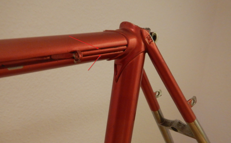

Im Oberrohr ist eine merkwürdige Nut für den Bremszug, zwei Führungsringe sind aber auch noch da. Es gibt Aufnehmer für einen Gepäckträger (!) oben, sowie Ösen für Schutzbleche hinten und vorn.
Das ganze Teil wiegt aber nur 2620 g (!).
Die Tretlagermuffe ist von Cinelli, diverse K(rabo)-Reliefs sind an den üblichen Stellen.
Rohrsatz SL, SLX, SP, SPX??
Rahmengröße: RH52
Trelagergewinde is ITA mein ich.
Sattelstütz: D= 27mm
Ausfallenden, hintere Bremsentraverse Campa Brev

Mir hat krautscheid mal gesagt (geschrieben), SPX habe er bei Rahmen ab RH 60 verwendet.
Deiner scheint ja paar Nümmerchen kleiner zu sein. Wenn du ihm Bilder schickst, kann er vllt. was zu deinem Rahmen sagen, antworten wird er bestimmt.
Dat janze Dingen is ziemlich unsauber und schief verlötet, der Lack blättert ab weil die Grundierung nix taugt...ab nach Duisburg innen Konverter!
Ich kann das auf den Bildern nicht so gut erkennen, aber ich meine
dass der Rahmen evtl. unterverchromt ist.
Das würde dann erklären warum der Lack abblättert, weil dieser nur
seht dünn aufgetragen wurde.
Wieso meinst Du dass der Rahmen schief verlötet ist, hast Du es auf einer
Rahmenlehre überprüfen können, oder ist es so offensichtlich?
Seine Frau hat mir am Telefon mal gesagt ab 58 hätte Sie immer SPX bestellt statt SLX. Aber ob überhaupt X kann man ja sehen und auch erfühlen wenn man mal seine Griffel reinsteckt am Innenlagergehäuse.
Mein SPX Krabo hat auch 27,0 by the way. Is aber auch 58 hoch.

ja, ist schon recht offensichtlich, aber ich bin zufrieden und mag das Teil. Ich habe den Kommentar mal rausgenommen.

Der Rahmen ist Größe 52.
ahh, ok und dann soll da was genau sein?
Ich würde normal von SL ausgehen, aber dazu ist er doch eigtl. zu leicht?
ahh, spitzenmäßig.
hab ich gestern abend schon abgetastet, da war nix.
SPX erst ab RH 60
dann wird es ein SL oder SP sein, ich frage aber mal nach in Bochum
Ich habe noch einen Cinelli-Rahmen aus der Zeit, auch ein SL, auch RH 52, das wiegt aber 2990g. o_O
edit.
Und zu SPX wird SLX durch dickere rohrwandung. Deswegen würde 27.0mm sattelrohr eigentlich für SPX sprechen. .
Oder für SP, das gab's ja auch noch...
(...) der Rahmen evtl. unterverchromt ist.
Seh ich auch so. Sehr dünner Lack. Ich hab ein komplett verchromtes und der Lack bzw. die Grundierung waren relativ dick, hielten aber auch gut!
@RoKaDo
ja, ist schon recht offensichtlich, (...)
Würde mich auch interessieren, zumindest der "Fadentest mit Lineal" und dann gerne mit Fotos hier posten! :)
Könnte nicht auch ein feindlicher Kontakt zu einem schiefen Rahmen führen?
Ich denk, Herr Krautscheid hätte die Lücken am Anfang und Ende der Sicke noch verfüllen können mit Lot (macht aber dann noch mehr Gewicht und der Kunde hätte bestimmt mehr bezahlen müssen :rolleyes:)
