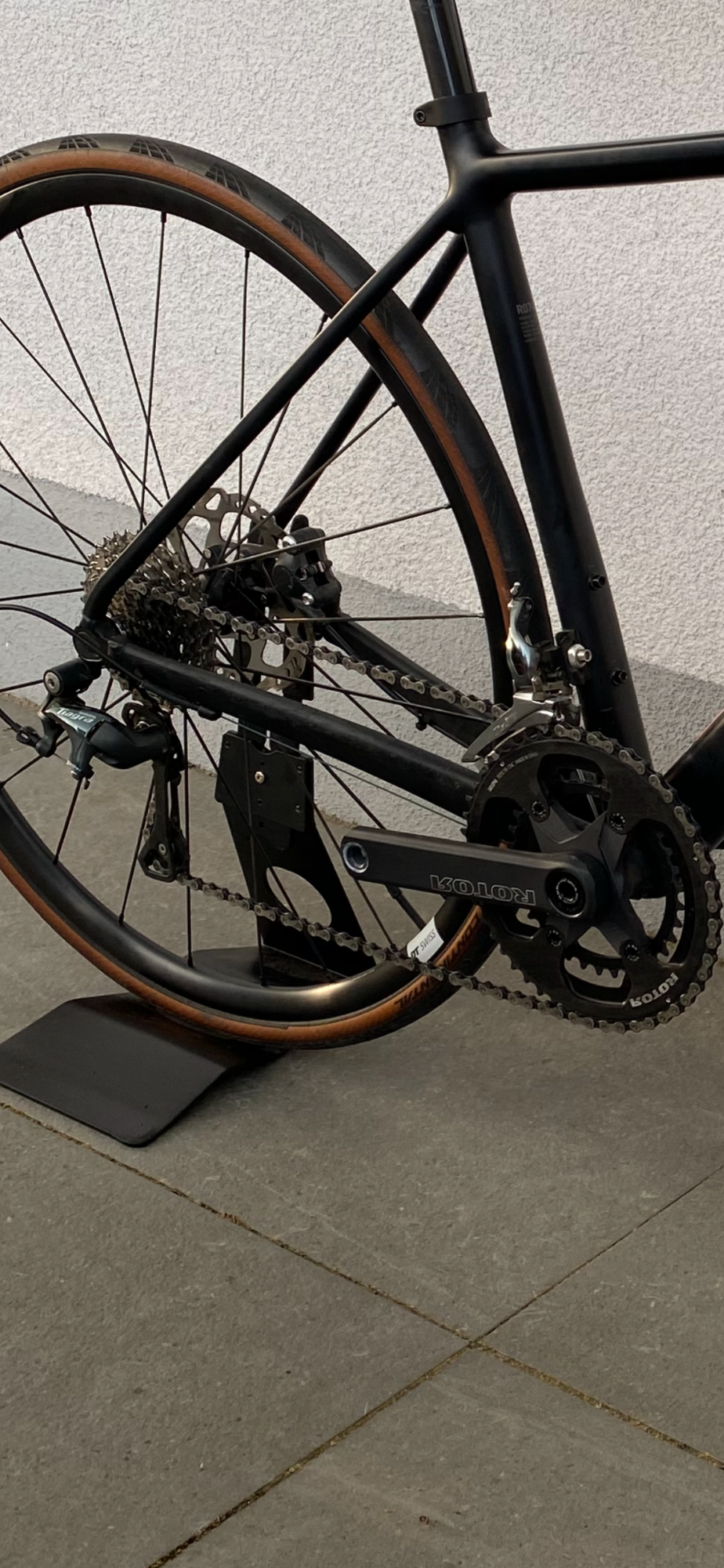

Letztlich würde ich die Entscheidung davon abhängig machen, ob ich den 12. Gang brauche/sinnvoll gebrauchen kann oder ihn nur als "Spacer" durch die Gegend fahre.
