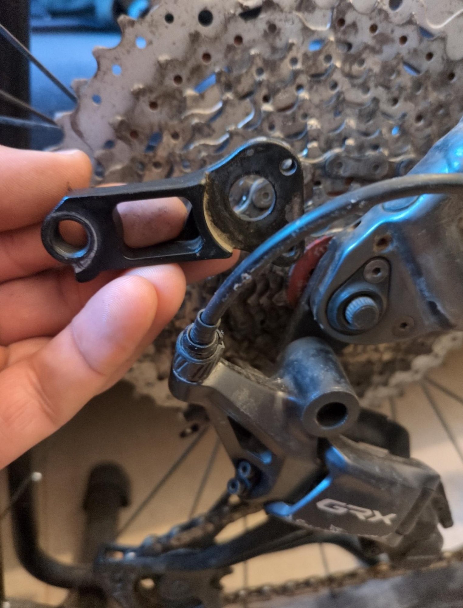

Ich habe jetzt leider kein besseres Foto zu Hand, aber ich finde, dass das Schaltwerk eine komische Stellung hat (dafür, dass sich die Kette irgendwo in der Mitte der Kassette befindet):

Wenn man in Gedanken das Schaltwerk auf dem Bild in die korrekte Position schwenkt, ist die Kette definitiv viel zu lang.

Edit: Der RD steht irgendwie sehr dicht an der Kassette und sitzt sehr tief, weil der Mount nach unten verläuft. Bist Du Dir sicher, dass Du den RD richtig am Mount befestigt hast? Normal steht der nicht nach unten ab, sondern nur schräg nach hinten/unten.

Ja - es handelt sich um ein „reguläres“ Schaltauge. Kein UDH oder Shimano Directmount.

Mach mal bitte besser Bilder (größtes Ritzel und kleinstes Ritzel).
Wie hast Du die Kettenlänge ermittelt?
Welches Schaltauge ist aktuell verbaut?
Was ist das für ein Rahmen?
Jetzt habe ich die Kette mit Shimanos Methode („Zero Position“ + n Glieder + Quick Link) um ein paar weitere Glieder kürzen können.
Schaltauge ist wie gesagt regulär - nichts Shimano- oder Sram-Spezifisches/UDH.
Rahmen ist ein Nicolai Argon GX.
