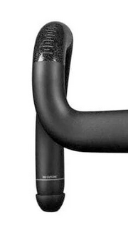

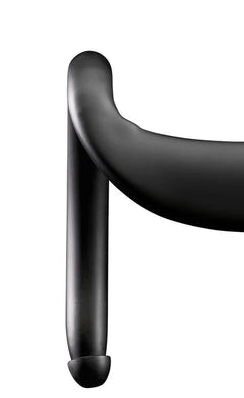

Meinst du mehr Flare?
Ne, ich meine das die Biegung vom Oberlenker Richtung Bremsgriffe stören kann, wenn man im Wiegetritt mit den Unterarmen da dran kommt.
Hier ist die Biegung für Unterarme weniger im Weg:
als es hier der Fall ist:
Und Backsweep am Oberlenker führt eher dazu, dass die Biegung mehr im Weg ist.

Ne, ich meine das die Biegung vom Oberlenker Richtung Bremsgriffe im stören kann, wenn man im Wiegetritt mit den Unterarmen da dran kommt.
