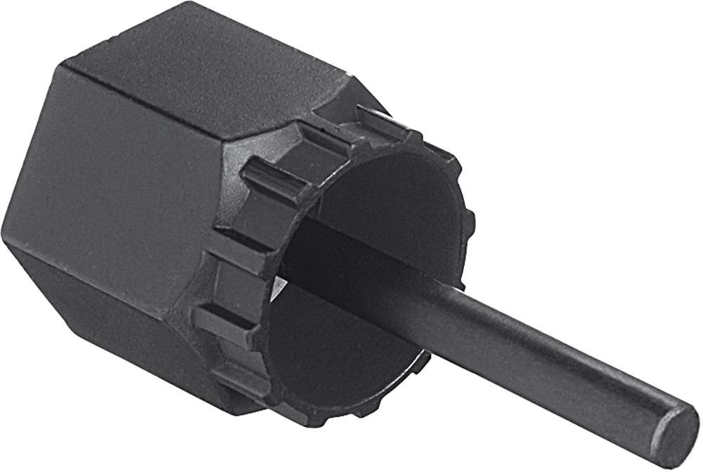

Gibt es eine Nuss (vom welchem Hersteller) für den Drehmomentschlüssel, um eine Shimano Bremsscheibe mit Centerlock zu wechseln?
Also quasi eine Nuss als Alternative zum Shimano TL-LR15 Verschlussring-Werkzeug (mit oder ohne Führungspin).
Die Frage kommt daher, dass ich mit dem Shimano Verschlussring-Werkzeug ja nicht wirklich mit Drehmoment arbeiten kann (nur mit Maulschlüssel)
Für Eure Unterstützung und jegliche Tipps wäre ich dankbar 👍😎

Ja je nach dem ob dein CL Verschluss Innen.- oder Außenverzahnung hat musst du das Werkzeug wählen. Gibt es von Unzähligen Herstellern
Drehmo brauch ich dafür aber nicht. Da reicht richtig fest anziehen und gut ist es.
Mir geht es um.Centerlock mit Innenverzahnung - und wie gesagt, da habe ich keine Nuss irgendwo gefunden 🙄
Kannst Du einen Hersteller benennen?
Ich würde halt wirklich gerne mit Drehmoment arbeiten...
Warum nutzt Du keinen Dremo mit einer Nuß die Du über diesen Shimano Verschlussring drüber stülpst?
man sollte dann aber aufpassen das der nicht zu dick ist und so dann nicht zwischen CL Ring und Steckachsenkappe passt.
Ich hab mir etwa 2002 eine Nuss gekauft für Kassetten
Die Nuss passt immer noch und auch für Centerlock mit Steckachse
An der Nuss ist Sechskant und eine Aufnahme für
Ratschenschlüssel
Das warn noch Zeiten, so eine Qualität gibts nicht mehr...
Warum kannst du bei dem Shimano Verschlussring Werkzeug nur mit einem Maulschlüssel arbeiten?
Nimm halt einfach eine Nuss für das Shimano Werkzeug. Mach ich schon immer.

Meine von aus den 90er ist mal geplatzt bei einer fest sitzenden Kassette.
So ewig hält nichts
Schön, wenn sie passt. Bei DT 240 EXP passte es an der HR-Nabe nicht. Man braucht eine längere Version.
Habe dann gleich auf aussen umgestellt. 3g mehr aber besser zu handhaben.
