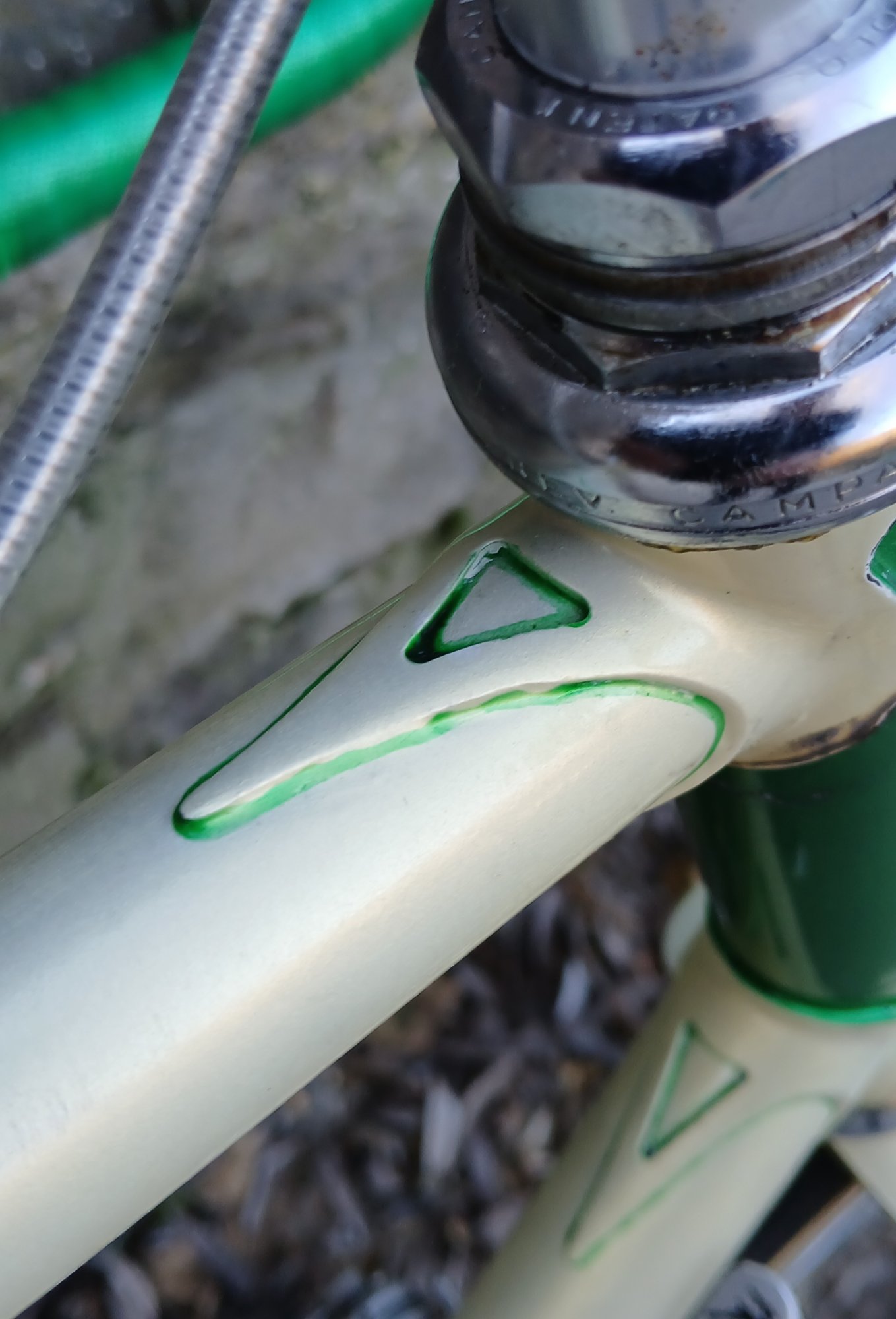

Ich habe den Rahmen von meiner Familie zu Weihnachten bekommen, und, da Frau FFF Nachtschicht hatte, noch in der heiligen Nacht aufgebaut. Die Teile, nahezu vollständig Campa, wenn auch nicht sortenrein und immer zeitgemäß - übertreiben wollen wir es schließlich nicht - hatte ich mir schon zurecht gelegt, alles ging auch gut von der Hand, und so war das Rad dann in den frühen Morgenstunden des ersten Weihnachtstages fahrfertig. Ein paar Kleinigkeiten werden noch im Laufe der Zeit nachgebessert, z.B. suche ich noch ein Paar Campa-Staubkappen für die Kurbel, und vielleicht finde ich auch mal ein Paar Campa-Pedale. Das Grün des Lenkerbandes trifft das Grün des Rahmens nicht hundertpro, was ich jedoch überhaupt nicht als störend empfinde. Und falls doch mal irgendwann, kann man es ja schnell ändern.
Los gehts, ich hoffe, es gefällt euch:
Weiter in Teil 2 💚💚

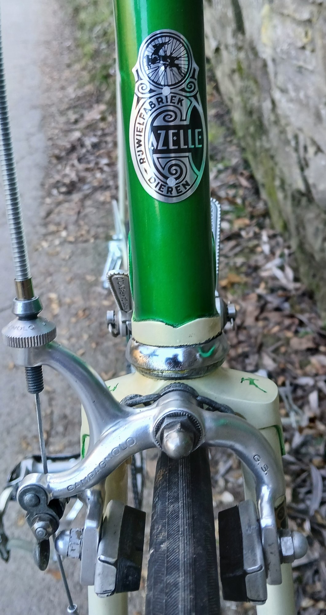

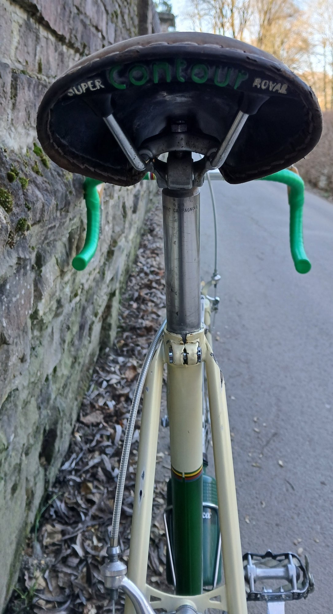

Der Schlitz der Klemmung sieht nicht parallel aus, und 27,0 mm Stütze ist richtig, kenne mich mit den Springtieren nicht aus🤔, aber sehr schöne Farbkombi.
Meines Wissens nach gehört da eine 27.2 mm Sattelstütze rein (benötigten bislang alle meine Gazelle Champion Mondial Rahmen aus Reynolds 531 Rohren).
Die etwas zu kleine Sattelstütze würde auch den kleinen Riss im Lack erklären, den ich aber für eher unbedenklich halte. Sieht so aus, als habe sich die Sattelklemmung nur leicht verformt und der Lack ist aufgrunddessen etwas eingerissen.
Was für eine wunderschöne Farbkombination!
Ist das der Rahmen der von einem Pero aus der Schweiz Anfang Dezember über Kleinanzeigen angeboten wurde?
Genauso ist es: 27,2 mm und wenn sich bei zu dünner Stütze die Klemmteile schon berühren, ist der Sinn der Klemmung nicht mehr gegeben weil so nicht mehr die Stütze geklemmt wird, sondern nur die Rohrmuffe oben verformt wird. Ggf. das Sattelrohr etwas ausreiben und dann sollte auch die 27,2er saugend reingehen.
Ich glaube man muss nichtmal ausreiben. Meiner Erfahrung nach genügt es schon einfach die Klemmung wieder zurückzubiegen.
Man nimmt einen Vorbau mit schrägen Anschnitt und kann damit die Sattelmuffe vorsichtig wieder in Form und Maß bringen. Niemals versuchen mit einem Schraubenzieher oder ähnlich ungeeigneten Werkzeug die Klemmung wieder zurückbiegen. Das endet in der Regel in einer irreversiblen Beschädigung.
Meine CM Cross Gazelle hat 27,0mm Sattelstützenmaß und das ganz perfekt mit saugender Stützenpassung und einwandfreier Klemmung.
Eventuell verfügt der Cross-Rahmen (gegenüber dem Straßen-Rahmen) über ein Sattelrohr von Reynolds mit einer anderen Wandstärke (0,8 anstatt 0,7 mm).
Das kann schon sein mit 27,0 mm.
Die Gazelle Champion (AB Frame!) aus Reynolds 531 von Anfang der 80-er Jahre, welche ich im Mai vor dem Sperrmüll gerettet hatte; die hatte auch eine 27,0 Sattelstütze drin.
Link
Ich habe das Sattelrohr aufgerieben auf 27,2 mm so dass ich jetzt eine meiner vielen 27,2 mm Standardstützen verwenden kann, weil die Original-Stütze war nicht mehr schön; sie war zu kurz abgesägt und schwer war sie außerdem.
