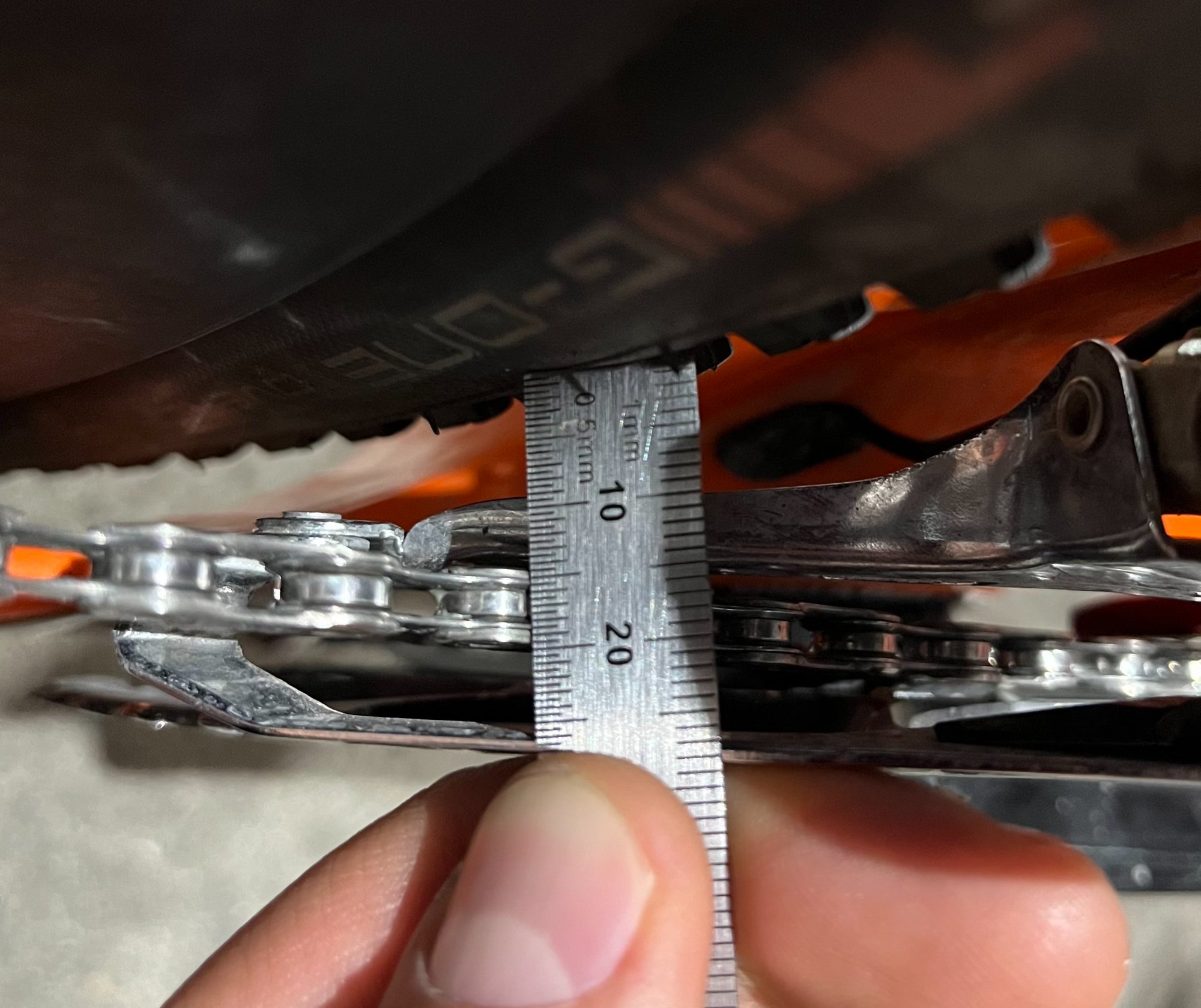

warum soll die Kettenlinie am Gravelbike eine andere sein?
Boost ist hinten unüblich -> Kassette ist in gleicher Position.
Umwerfer -> dann nimmt man halt einen Roadumwerfer. Man verliert 2,5mm Reifenfreiheit. Je nach Rad und Setup auch machbar.
Einziges Problem könnte Kettenstrebe werden. Aber da erlauben erstaunlich viele Bikes mehr als spezifiziert wurde.

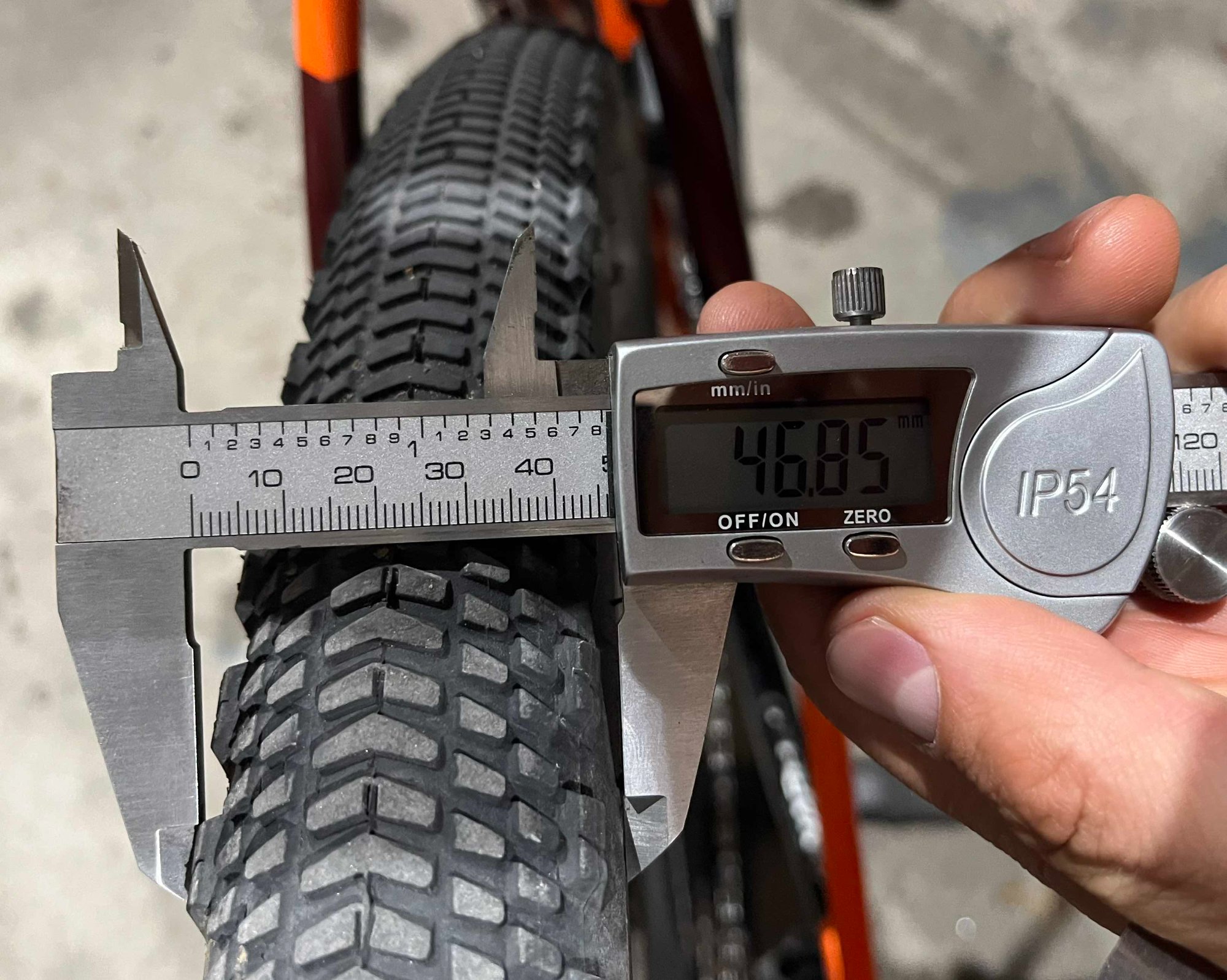

Ach das sind nur 2,5mm dachte es sind mehr. Aber ganz irrelevant ist es nicht immerhin werden dort Reifen von 45-50mm gefahren.
Hatte immer nur den Zusammenhang mit den Sram Wide Kurbeln im Kopf da hier immer von Kettenlinie gesprochen wird.
Sram Wide hat die breitere Kettenlinie, ich meine die gleich wie GRX.
Ich habe wide Achse bei Rotor und GRX Umwerfer und so schaut es aus:
Ich behaupte mal, dass ich auch Road Umwerfer und Road Achse hätte nehmen können. Auch mit 50mm Reifen.
