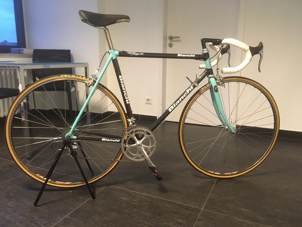

Bianchi, Colnago haben übrigens die gleichen Muffen wie ALAN verwendet bzw. wurden von ALAN unterstützt.
Bianchi baute 1992 auf Wunsch von Fignon und Bugno das HiTech F-X-PRO, ansonsten wollte insbesondere Bugno auf ein gelabeltes TVT92 zurückgreifen (...wie schon bei seiner ersten WM)
