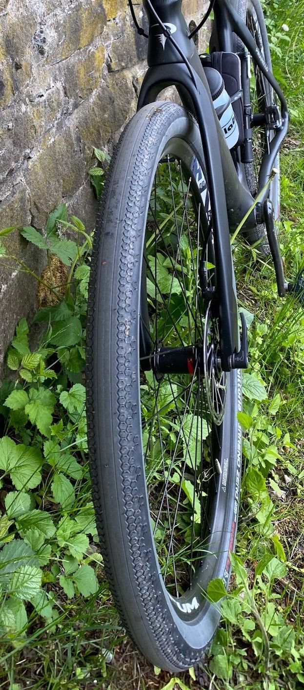

Mal ne Frage in die Runde: Aktuell habe ich die Vittoria terreno Zero (47-650b) darauf, siehe Bild.
Hat einer hier Erfahrung mit den wtb horizon 47-650b? Ich würde gerne wechseln und suche eine Alternative. Ich verspreche mir aber weniger Rollwiderstand auf der Straße und den gleichen Komfort.
