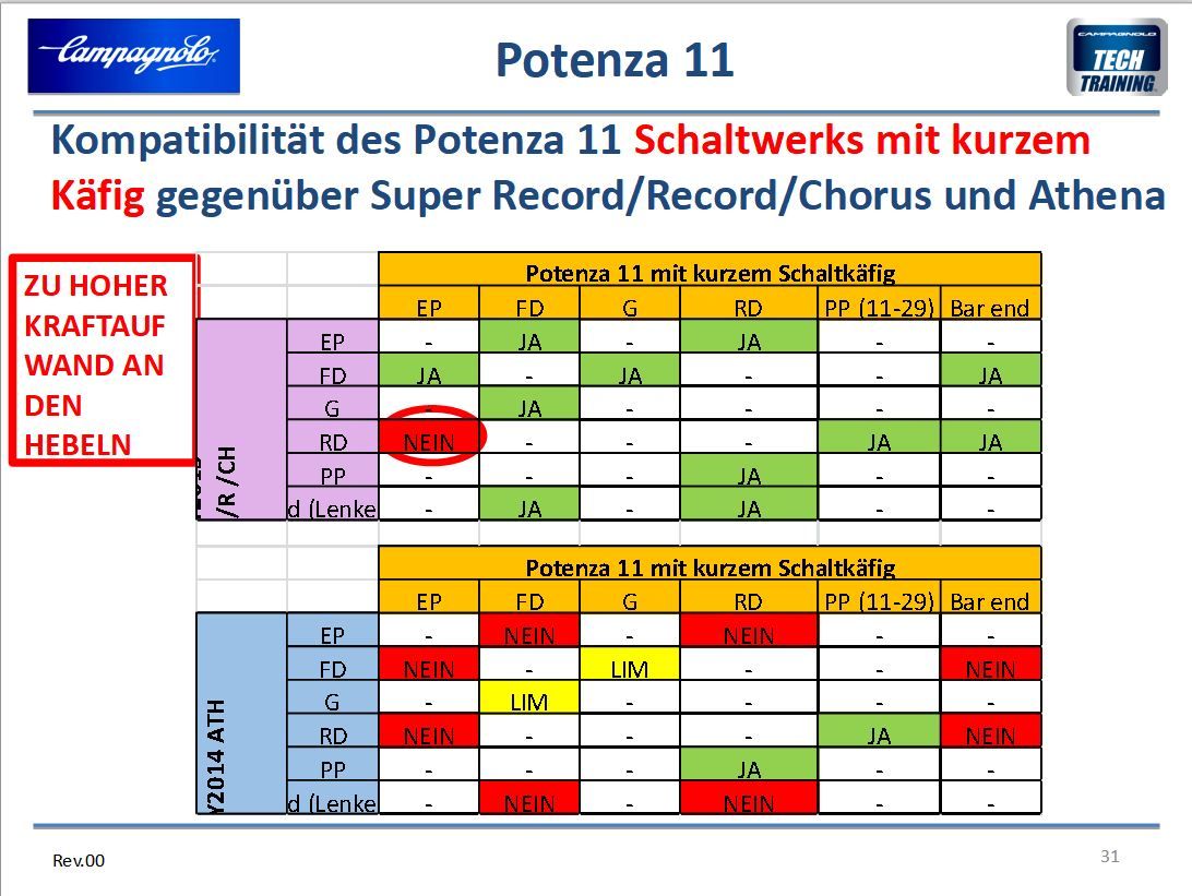

Wenn sich die Centaur an den technischen Errungenschaften der Potenza orientiert, nicht
Seit wann hat Campa diese Kompatibilität aufgegeben?
Dachte die unteren Gruppen wären nur dadurch beschränkt ein paar Gänge weniger im Rutsch schalten zu können und ein Upgrade mit Chorus möglich.
Da war irgendwas mit Federkräften, weswegen die Ergos von Chorus/Record/SuperRecord nicht mit Potenza Schaltwerken und Umwerfern sprechen. Kassetten, Ketten, Kurbeln, Bremsen sind nach wie vor frei tauschbar.

Eben, die teilen sich ja einen Schaltbremshebel, bzw. die Mechanik mit der Potenza. Außerdem wird sich das erst noch zeigen. Aber da das Schaltwerk der Potenza die gleiche Geo hat, wie Chorus und Co. wird das wohl nicht völlig unmöglich sein. Irgendwer wird es ausprobieren.

Wenn ich das richtig sehe, ist aber das Potenza Schaltwerk mit den Ultra Shift Hebeln ( lila unterlegt) kombinierbar, aber umgekehrt nicht...??
Das Problem mit den schlappen US Hebeln kenne ich.
Die kommen nämlich nicht mit den Shimano Umwerfern klar, bekommen diese nicht in Position gehalten.
Ansonsten 8x und 9x Shimano Schaltwerke und Kassetten bedienen, konnte der 10x Veloce US Ergo ziemlich gut - außer, dass einmal die Feder vom kleinen Hebel ausgehängt war.
