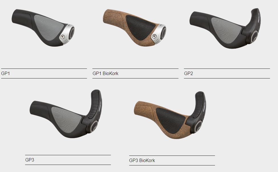

Die ersten, die da mit einer Lösung auf den Markt kamen waren Ergon.
Zuerst waren die ergonomischen Lenkergriffe, mit der Zeit kamen die weiteren Produkte.
Das ist über 20 Jahre her IIRC.
Preise beginnen bei ca. € 30
Kein Billigangebot aber den Preis wert.
Können ja - wie ein Sattel und Pedale - vom 'alten' ans neue Rad wandern.
Mittlerweile gibt es zahlreiche Nachahmerprodukte auf dem Markt.

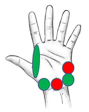

1. Achte darauf, wo das Gewicht abgestützt wird. Es gibt da einige sensible Nervenleitungen, da darf nichts reindrücken. Dies ist das Wichtigste!
Mit grün habe ich gute Auflagepunkte gekennzeichnet; die roten Bereiche nicht eindrücken lassen:
2. Außengriffe (Bar Ends) habe ich in dem Zusammenhang auf getestet. Fand ich nicht so optimal. Was gut sein kann, sind die Innerbarends (411 von Sqlab). Ich nutze die sehr gerne am Trekkingrad (in der Ebene habe ich meine Hände überwiegend dort). ABER: auch hier muss man sehr aufpassen, dass die roten Bereiche nicht eingedrückt werden. Ansonsten wird es damit sogar noch schneller übel, als mit normaler Griffhaltung.
3. Handschuhe mit Gel/Schaumabschnitten sind auch eine zweischneidige Sache. Wichtig ist, dass die Pads so angeordnet sind, dass darüber nicht in die roten Bereiche gedrückt wird. Lieber keine verwenden, als unpassende. Wenn sie aber passen in Bezug auf den wiederholt erwähnten Aspekt, können sie sehr hilfreich sein.
4. Die erwähnten ergonomischen Griffe verwende ich auch. Die müssen richtig eingestellt werden, damit sie gut unterstützen, aber nicht in roten Bereiche drücken (kann es sein, dass ich mich wiederhole? 🙂). Dazu der Tipp, sie nicht ganz fest anzuziehen. Fest genug, dass sie sich während der Fahrt nicht einfach verstellen, aber so locker, dass Du sie mit Krafteinleitung verstellen kannst. So kannst Du damit herumprobieren.

@W_Heisenberg Danke für die Zeichnung. Wenn ich bei mir drüber nachdenke, kann ich das bestätigen. Mit diesem Bild vor Augen lässt sich das sehr einfach überprüfen.
Vielen vielen lieben Dank für die wirklich hilfreichen Nachrichten.
Danke auch an @W_Heisenberg für die Zeichnung.
