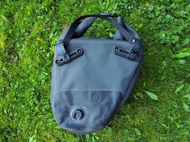

Frage zur Taschen DIY bzw. Umbau:
Bei vielen der üblichen Taschen (Ortlieb etc.) finde ich insbesondere den unteren Haken wenig gelungen. Oben kann man das noch gut mit den passenden Einsätzen lösen, untern klappert und reibt es aber immer im Gelände. Da dort ja auch nicht viel gehalten werden muss, habe ich über die Fidlockverschlüsse nachgedacht.
Idee: M5 M Bolt (link) am Gepäckträger und Female M Screw (link) an die Taschen anbringen.
Problem: An der Tasche muss die Position irgendwie verstellbar sein. Mit der Schraube am Gepäckträger werde ich vermutlich nicht die perfekte Position treffen.
z.B. diese Tasche hier (Beispielbild)
An den beiden blauen Pfeilen könnte man dann die Fidlockplatte befestigen oder? Was ist eine geschickte Anordnung von Langöchern für diesen Fall?

Das QL 3.1 von ortlieb löst dieses Problem. Leider gibt es die Haltenöppel noch nicht einzeln zum anschrauben.
Habe ich sogar, aber klappert auch ordentlich im Gelände. Zum Pendeln etc. ein sehr gutes System, baut schön flach beim Tragen.
Wirklich leise und fest sitzend habe ich die Tailfin-Sachen empfunden (liegt insbesondere an der oberen Klemmung). Die könnte man die auch nach dem hier skizzierten Vorbild umbauen. Wenn das denn funktioniert mit meiner Lochplatte, das sieht ja noch sehr hemdsärmelig aus.

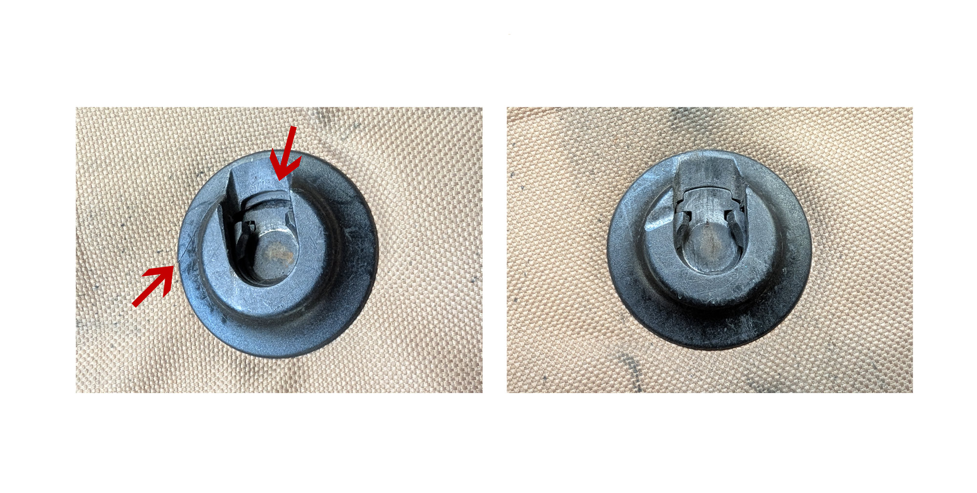

Ich benutze M seit 1,5 Jahren an der Unterseite der Fronttasche am Frontträger und hab da schon mehrere verschlissen, weshalb ich auf einer neuen Variante rumdenke, die hoffentlich demnächst dann aus dem 3D-Drucker fällt. Werde berichten...
Für deinen Zweck sollte L vielleicht funktionieren. Ich finde die Dinger von der Funktion genial, aber für derartige Belastungen, gerade wenn es ruppig wird, sind die halt nicht gemacht.
Interessanter Einwand. Die "Female" Adapter nudeln einfach aus vom Plastik, greifen dann nicht mehr und müssen ersetzt werden? Gibts davon ein Foto, mals so fürs Gefühl?
Das hab ich mir so natürlich nicht vorgestellt... :D

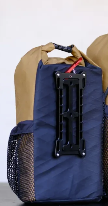

Vielleicht interessant für deine Lösung vorn:
Habe ich die Tage diese hier entdeckt, leider noch nicht auf der Webseite gefunden
https://www.instagram.com/p/DITV1iiMZQ1/
Bis 9 kg belastbar, 140 g Gesamtgewcht (also an Rahmen und an Tasche).
Ausnudeln eher nicht, würde ich sagen, es bricht eher hier und da mal was. Aktuell ist bei einem Female innen etwas ausgebrochen und der äußere Ring angerissen. Es ist aber auch schon dieser innere Haltering zerbröselt. Die Tasche ist immer zusätzlich mit einem Riemen gesichert, sonst würde das nicht funktionieren. Beim nächsten Versuch möchte ich wieder eine Tasche mit mehr Stabilität (steht schon bereit) verwenden und nicht nur an der Unterseite befestigen. Die ist aktuell gerade praktisch, weil KLEIN, wenn wenig drin und groß, wenn viel drin.
Die Haltepöppel müssen mAn an einer stabilen Platte befestigt sein, damit sie nicht im montierten Zustand Kräfte aus allen Richtungen aufnehmen müssen. Dann würden die o.g. Schadensbilder auch nicht auftreten.
Das erinnert ja an meine selbstgesägten Halterahmen mit Drehverschluss, nur professioneller, universeller und komplizierter.

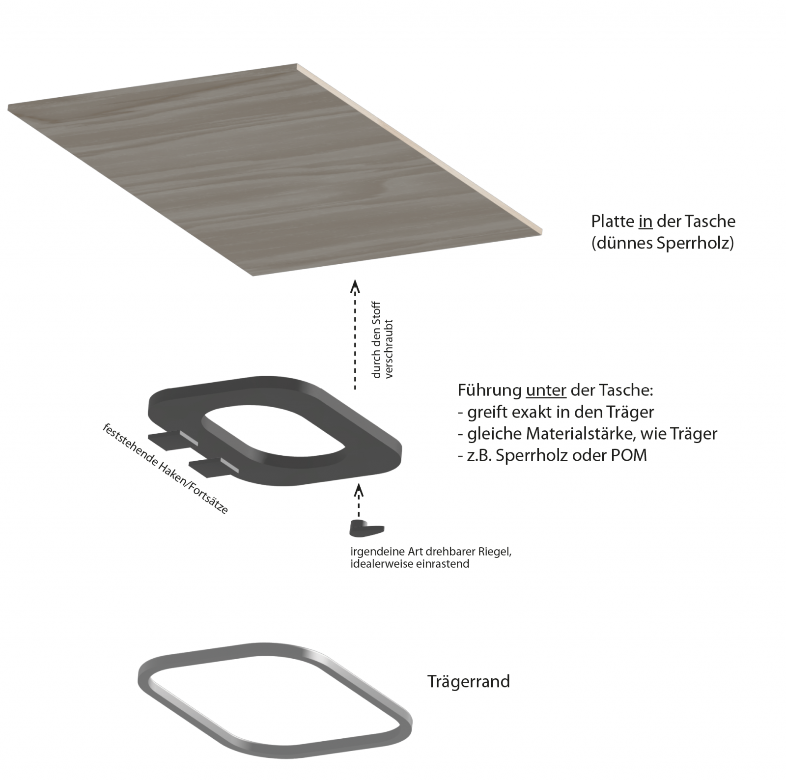

Wenn man so einen Rahmen (schwarzes Teil) nicht passgenau für einen ganz bestimmten Träger zurechtsägen will, funktioniert das auch mit vier separat anschraubbaren Kunststoffklötzchen, von denen wieder eins die starren Nasen und ein anderes den drehbaren Riegel bekommt. Wichtig ist immer die biegesteife Sperrholzplatte in der Tasche als Gegenhalt - und die Tasche passt anschließend wieder nur an einen Täger, nicht an jeden. Mit Klötzchen wird es nur einfacher und geht schneller.
Und jetzt die bombensichere Halterung am unteren Ende, statt Ortliebhaken oder Fidlock:
Einfach ein POM-Klötzchen mit zwei starren Nasen so zurechtsägen, dass es an einer bestimmten Stelle unten/seitlich zwischen den Trägerstreben steckenbleibt.
Tasche an ihren oberen Haken einhängen und Position des Klötzchens an der Tasche anzeichnen, Klötzchen an die Tasche schrauben - fertig. Wird dann von oben zwischen die Streben geschoben und bleibt idealerweise genau dann stecken, wenn die oberen Haken eingerastet sind.
Natürlich passt das auch wieder nur für einen bestimmten Träger, hält aber garantiert klapper- und wackelfrei. Außerdem billig und leicht.
