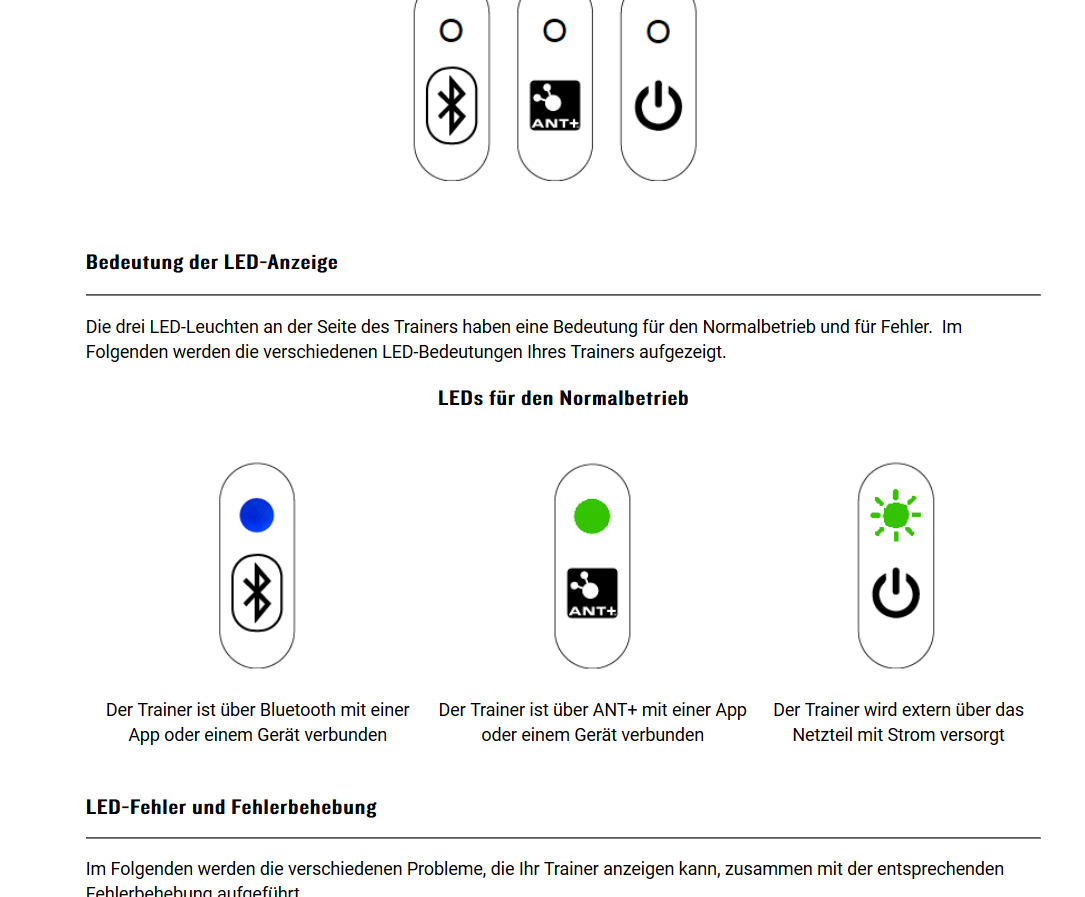

Die grüne Betriebsleuchte blinkt und ist nicht dauerhaft grün bei Betrieb... Richtig!??
Sollte im Handbuch beschrieben sein,...
Sowohl der erhöhte Kraftaufwand beim Drehen der Kurbel mit der Hand als auch die grün blinkende Betriebsleuchte sind normal.
