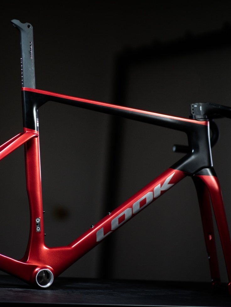

Ich habe einen Look 795 RS2 Rahmen mit T47 Tretlager Standard.
Verbauen möchte ich eine DA 9000 Kurbel. 24mm Welle
Ist dies möglich? Denke schon, oder?
Und welches Innenlager kann ich einsetzen um so wenig wie möglich Spacer verbauen zu müssen?
Danke schonmal vorab.

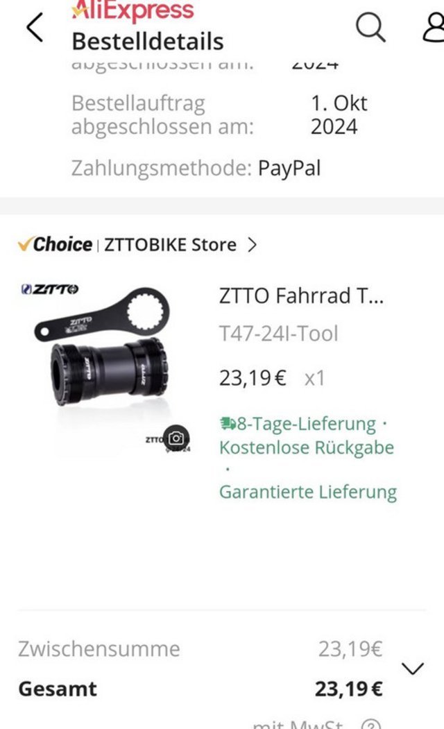

@Netbiker: Das Innenlager sieht gut aus. Und aus Heimischer Produktion 👍
Ich frage mich nur, ob und welche Spacer (breite) ich verbauen muss. Tretlagerbreite ist 85,5mm
Gar keine Spacer. Die von mir verschickte Variante (85,5mm - diese habe ich an meinem Rennrad eingebaut bzw. als 92mm am MTB 29er) schraubst du direkt in das Tretlagergehäuse. Die Effektiv-Breite für die Kurbel ist dieselbe wie für PF30x86,5 bzw. PF24x86,5mm.
Und die Kurbel steckst du dann durch, den linken Kurbelarm auf die Kurbelwelle (bei Shimano hat dieser eh gewisses Spiel/Verstellmöglichkeit) und da war's. Da benötigt man keinerlei Spacer für das Tretlager.
Viel wichtiger ist, dass das Gewinde des Tretlagers im Rahmen nachgeschnitten ist bzw. beide Gewinde (links/rechts) möglichst koaxial zueinander ausgerichtet sind - mit entsprechendem Schneidwerkzeug (z.B. Cyclus Tools) funktioniert das auch sehr gut. Vulgo "fluchten". Damit vermeidet/reduziert man (punktuelle) Spannungen in den Wälzlagern, denn die durchgesteckte Kurbelwelle ist nahezu "perfekt" koaxial von den Lagerstellen her und wenn dann die Gewinde im Rahmen nicht passen, geht dies zu Lasten der Wälzlager bei der Rotation der Kurbel, die gewissermaßen dazwischen liegen.
