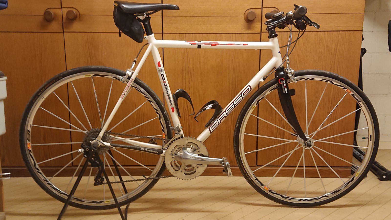

Habe heute umgebaut von 50/34 mit 11/32, 10 Fach auf Dura Ace 52/39/30 mit 11/32, 10 fach, Schaltwerk XT. Ist ein Flatbar Bike mit XT Schifter.
Habe kein Problem mit 3-fach, bin eben noch alte Garde und kann das. Wird diesen Sommer mein Tourenrad für längere Ausfahrten.
Übrigens Rahmen ist ein Basso Viper.

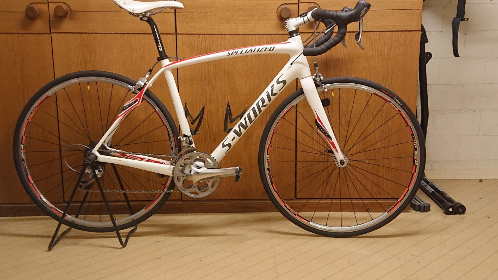

Vom Roubaix habe ich die 3fach DA ans Basso montiert, die Compact vom Basso ist nun am Roubaix.
Mit dem Basso war ich heute unterwegs, die 1:1 war eigentlich nicht nötig. Mal sehen wie ich mit 34x27 zurecht komme.

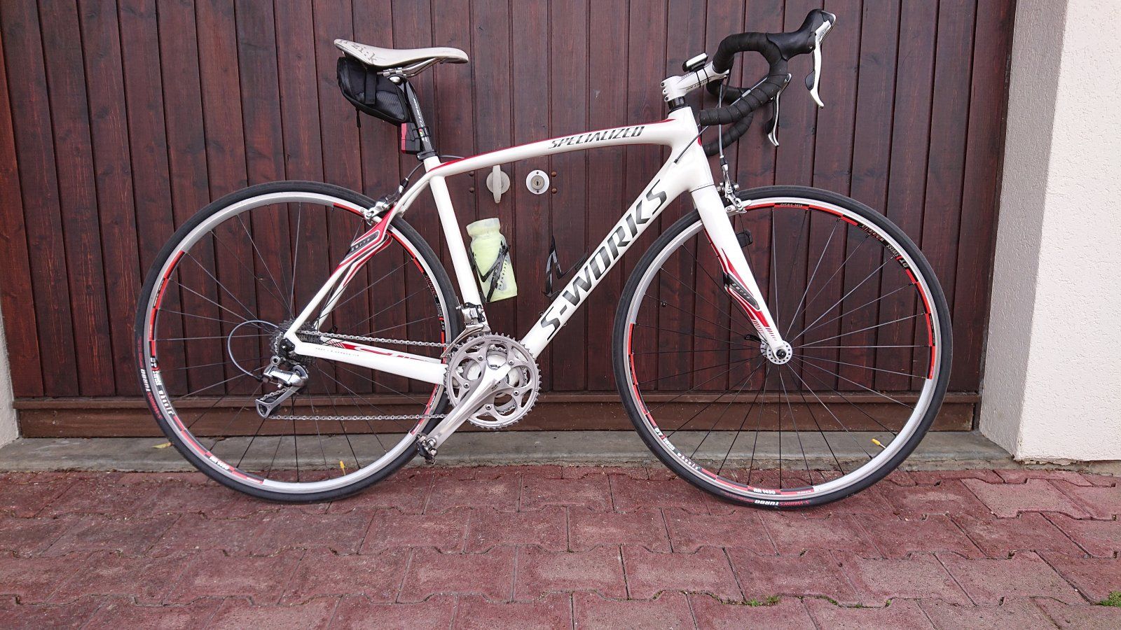

So, die erste Fahrt mit der Compact Kurbel gemacht. Schaltet perfekt. Muss noch die gängigen Übersetzungen herausfinden, bin das meiste aufm 34 gefahren weil stammer Gegenwind. Freue mich auf den Frühling 😎
