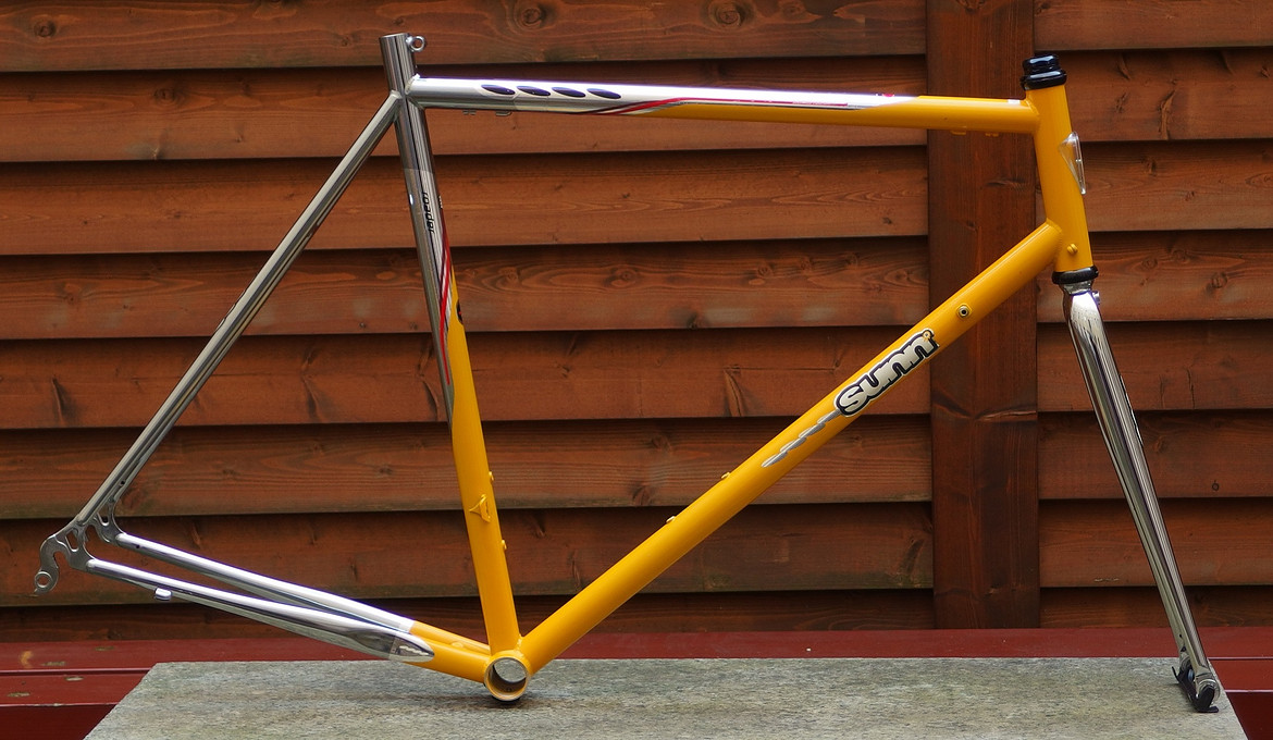

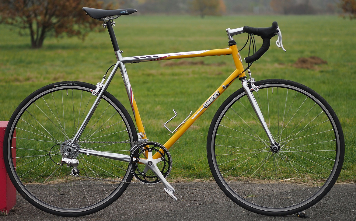

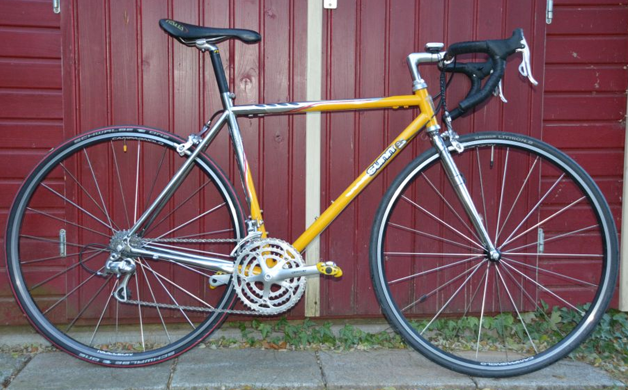

schöne Räder 😉
Copyright @Gitanes bzw. @byf

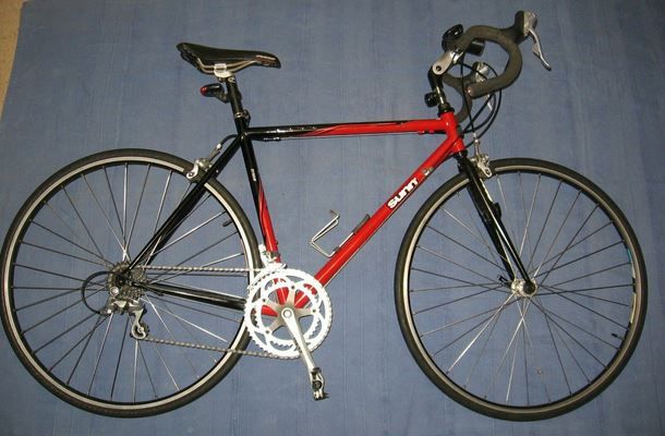

Schönes Rad, aber das was ich entdeckt habe hat leider nur durchgehend RSX Ausstattung..und ist total verbaut
Da verweise ich mal auf meinen Thread im Nachbarforum:
Bei SUNN denke ich zuerst an ACC.
Aber an Rennräder? Keine Ahnung
Also, ich lass das. Er will 220 ohne VB !! Für das Gemurkse ?? Das tue ich meiner Moni nicht an ! Da müsste ich noch jede menge reinstecken an vernünftigen Teilen...das ist "unwirtschaftlich"...
LG Micha
LG Micha
Kann ich verstehen. Die Teile sind auch beim Wiederverkauf nicht wirklich was wert.

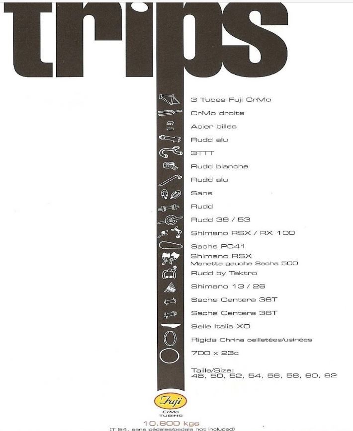

Hatte jetzt noch mal nachrecherchiert : es ist ein Sunn Tripps von ca. 1997. Hauptrohre Fuji CrMo, angeblich waren die rahmen unterverchromt. Würd für Moni gehen oder auch für mich selbst für Kurz-Touren.
Aber den Preis finde ich für die Ausstattung noch zu sportlich....Moni käme aber mit STIs besser zurecht...ist bei mir quasi um die Ecke. Sehr gepflegt sieht es ja aus.....
Sollte sich um ein 98er Modell handeln, da Stützenklemmung mit Schelle (vorher integriert) und schwarzes Headbadge (vorher transparent), siehe zum Vergleich meinen ehemaligen 97er Roader in Post #2. Trips scheint mir auch wahrscheinlich, da kein Chrom und einfache Ausstattung, komplett unterverchromt waren nur die Rahmen ab Roader aufwärts. Das Rad findet sich in dieser Farbe in keinem Katalog, handelt sich vermutlich um ein MidSeason-Modell. Und Obacht, die Sunn-Rahmen bauen recht lang, die im Katalog angegebenen Oberrohrlängen sind direkt gemessen, horizontal kommen da noch ca. 15 mm drauf. Im 98er Katalog findet sich zudem ein Fehler, die Angaben für Sitz- und Lenkwinkel sind vertauscht.
