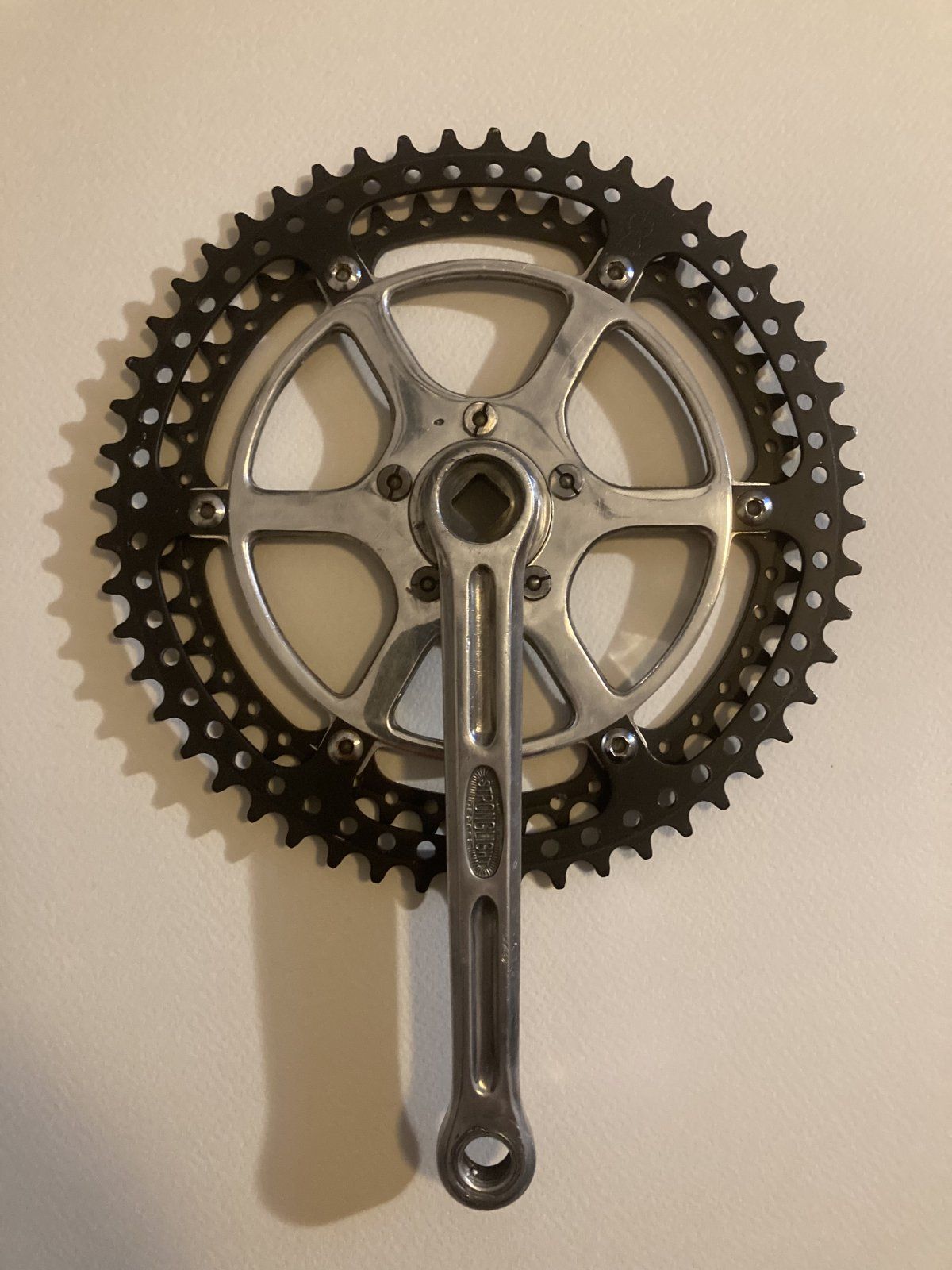

Salut, ich such einen einzelnen linken Arm für meine kürzlich erworbene Stronglight 49 Kurbel, 170mmm Länge, franz. Gewinde. Hat den vielleicht jemand über. Merci.
Ne ... das andere weiß, die hellere Version meinte ich ...
Ungewöhnliche Kettenblätter.Salut, ich such einen einzelnen linken Arm für meine kürzlich erworbene Stronglight 49 Kurbel. Hat den vielleicht jemand über. Merci.
Ja, sind sicher nicht original. Blätter sind von TA. Was meinst du mit "ref: 204 / 206"?Ungewöhnliche Kettenblätter.
ref: 204 / 206 (für den Professionnel Adapter mit BCD 152 mm), nachträglich gebohrt und schwarz eloxiert (gab es serienmäßg so nicht).
Das sind die Typenbezeichnungen für die beiden 3/32stel Kettenblätter (also für 2,38 mm breite Schaltungsketten).Ja, sind sicher nicht original. Blätter sind von TA. Was meinst du mit "ref: 204 / 206"?
).i.d.R bedeutet ref. Referenznummer - womit also irgend was zugeordnet werden kann.(wobei ich gestehen muss, dass ich leider nicht weiß, für was die drei Buchstaben eigentlich stehen).
So etwas ähnliches habe ich mir gedacht - vielen Dank für die Info.i.d.R bedeutet ref. Referenznummer - womit also irgend was zugeordnet werden kann.

Üblicherweise steht ref. für Referenz, also quasi die Part- bzw. Bauteilnummerwobei ich gestehen muss, dass ich leider nicht weiß, für was die drei Buchstaben eigentlich stehen![]()

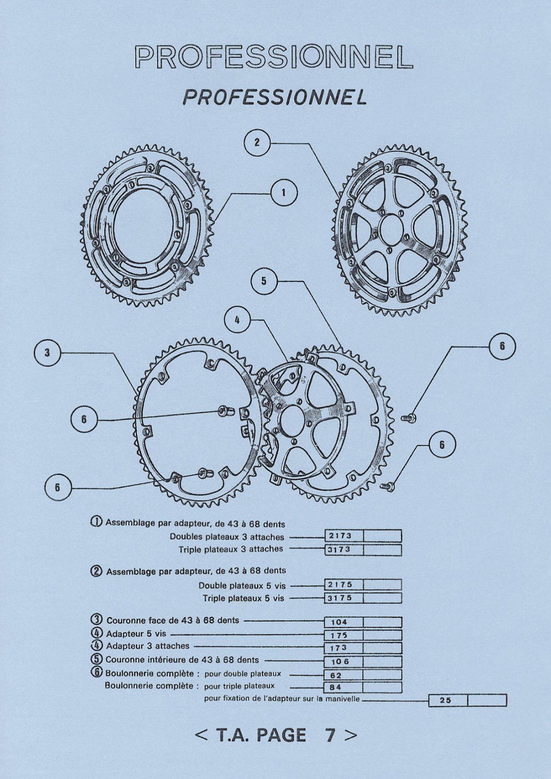

Danke, habe gleich mal ein wenig gesucht und dies hier gefundenDas sind die Typenbezeichnungen für die beiden 3/32stel Kettenblätter (also für 2,38 mm breite Schaltungsketten).
Alle Bauteile bei Spécialtés T.A. hatten solch eine Nummer, genannt ref: (wobei ich gestehen muss, dass ich leider nicht weiß, für was die drei Buchstaben eigentlich stehen).
Das äußere Kettenblatt mit BCD 152 mm hatte die Bezeichnung "ref:204", das innere die Bezeichnung "ref:206" (wobei hier das kleinste, existierende Blatt 43 Zähne hatte).
Die Typenbezeichnung für den 5-Stern-Adapter lautete übrigens "ref:175".

Da die T.A. Pro 5 Vis Kurbeln denselben Lochkreis zur direkten Befestigung der Kettenblätter am Kurbelstern bzw. zur indirekten über den Adapter ref:175 wie die Stronglight 49D Kurbeln hatten (nämlich 50.4 mm), wurden oft Kettenblätter von T.A. (direkt oder über den Adapter) an Stronglight-Kurbeln verwendet (da T.A. eine größere Auswahl an Kettenblättern anbot und man vielfältigere Abstufungen gestalten konnte).Danke, habe gleich mal ein wenig gesucht und dies hier gefunden
http://www.velo-pages.com/main.php?g2_itemId=11457
