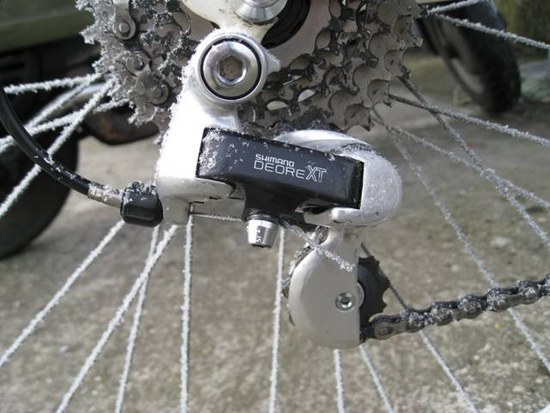

Deore XT 730 Kurbel mit 46/34 und 8fach 13-26 geschaltet mit einem Deore MT62 Schaltwerk mit Barend-Shiftern. Das Schaltwerk könnte ich NOS bekommen. Ich hatte zunächst geplant ein Tricolor zu montieren (evtl. mit langem LX-Käfig). Das wäre dann hinfällig.
Zu meinen Fragen:
1. Schaltet das Deore Schaltwerk auch sauber bei 13-26? Oder ist der Käfig dann schon zu lang?

1. Geht ohne Probleme Kürzerer Käfig wäre die Crème.
2. Musst du wissen, aber ich sehe hier kein Problem. Kommt halt aufs Gepäck an.
Danke für deine Einschätzung. Kürzerer Käfig am MT62 eher nicht, dann könnte ich ja direkt das Tricolor verbauen. Müsste dann allerdings im Fall der Fälle auch das Schaltwerk tauschen, falls ich eine Kassette mit 30-32Z montieren würde.

Mir stellt sich eher die Frage, warum du bei der Übersetzung ein Schaltwerk mit langem Käfig montieren willst? Vom Schalten wird es sicher kein Problem geben, wäre aber ein kurzer Käfig nicht schöner?
@samsara
Weil ich das MT62 in NOS bekomme! Es ist deutlich besser erhalten als das vorhanden Tricolor und würde mir die Möglichkeit geben notfalls doch eine Kassette mit Rettungsring (30-32) zu montieren (ohne das Schaltwerk wechseln zu müssen).
Das MT6x gabs auch mit kurzem Käfig, wimre. Wenn du ein neues hast, dann kann das als Tauschware ganz gut das richtige einbringen.
