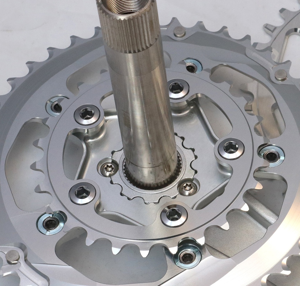

Hallo Forum
Ich möchte mir einen Randonneur mit klassischen Teilen aufbauen. Vieles habe ich bereits, einige Teile stehen noch auf dem Einkaufzettel.
Im Gegensatz zum allgemeinen Trend möchte ich eine feingestufte Kassette ohne Rettungsring (aus optischen Gründen) und aufgrund der überwiegend flachen Topographie hier im Norden. Allerdings möchte ich mir die Option offenhalten durch umstecken der Kassette und Montage einer längeren Kette notfalls doch in die Berge zu können.
Meine Überlegung ist daher folgende Übersetzung zu montieren:
Deore XT 730 Kurbel mit 46/34 und 8fach 13-26 geschaltet mit einem Deore MT62 Schaltwerk mit Barend-Shiftern. Das Schaltwerk könnte ich NOS bekommen. Ich hatte zunächst geplant ein Tricolor zu montieren (evtl. mit langem LX-Käfig). Das wäre dann hinfällig.
Zu meinen Fragen:
1. Schaltet das Deore Schaltwerk auch sauber bei 13-26? Oder ist der Käfig dann schon zu lang?
2. reicht 13-26 oder verhungere ich damit an jedem Hügel. Mit dem Rennrad ist das für mich kein Problem. Der Rando bekommt aber Gepäckträger und Lowrider inkl. 4 Seitentaschen.
Danke für Hilfe!
Du verhungerst am Hügel. Du hast ja auch noch Gepäck dabei.
Ich habe die XT 737/739 Gruppe am Radl und kann Dir auf jeden Fall die 3fach (24/34/46) Kurbel empfehlen. Dort habe ich das kleinste Kettenblatt gegen ein 22er ersetzt und hinten gehen maximal 34 Zähne. Damit kommt man vollbepackt auch eine 15% Rampe hoch.
Das Angebot an 8-fach Kassetten ist leider nicht mehr sehr groß. Die meisten sind MTB-Kassetten, die mit 11 Zähnen anfangen und recht grob gestuft sind. Norddeutschland bietet zwischen flachem Marschland, der hügeligen Endmoränenlandschaft und den langen Rampen im Harz eine gewisse Bandbreite. Bei einem neu aufgebauten Rad würde ich eher nach 10-fach schielen.
Sunrace und AliExpress bieten viele moderne 7fach und 8fach an mit großen Übersertzungen.
@Isar Radler
Ich habe die Teile jetzt erstmal bestellt. Dann wird montiert (im Winter) und getestet. Wie gesagt hier gibt es max. Kleine Hügel.
@Isar Radler
Du könntest Dir auch zusätzlich noch eine 11-32 Kassette kaufen. Aus beiden Kassetten kann man eine 13-32 bauen, falls Du doch einmal Berge fahren möchtest.
