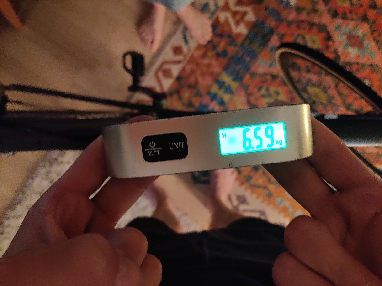

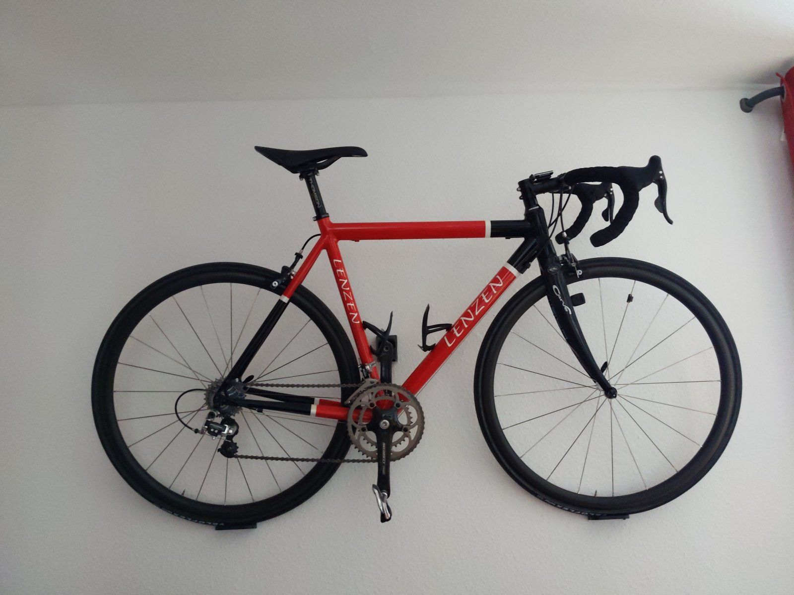

Ich hatte mein Leichtbauprojekt letztens schon kurz gezeigt, irgendwann werden auch mal bessere Fotos gemacht.
Eine Excelliste mit Gewichten der Teile habe ich leider nicht erstellt, da mich das einzelne Gramm nicht juckt. Generell wollte ich schauen, wo man landen kann, wenn man weitestgehend leichte Serienteile verwendet und nur an neuralgischen Stellen auf ein paar gewichtsoptimierte Alternativen setzt.

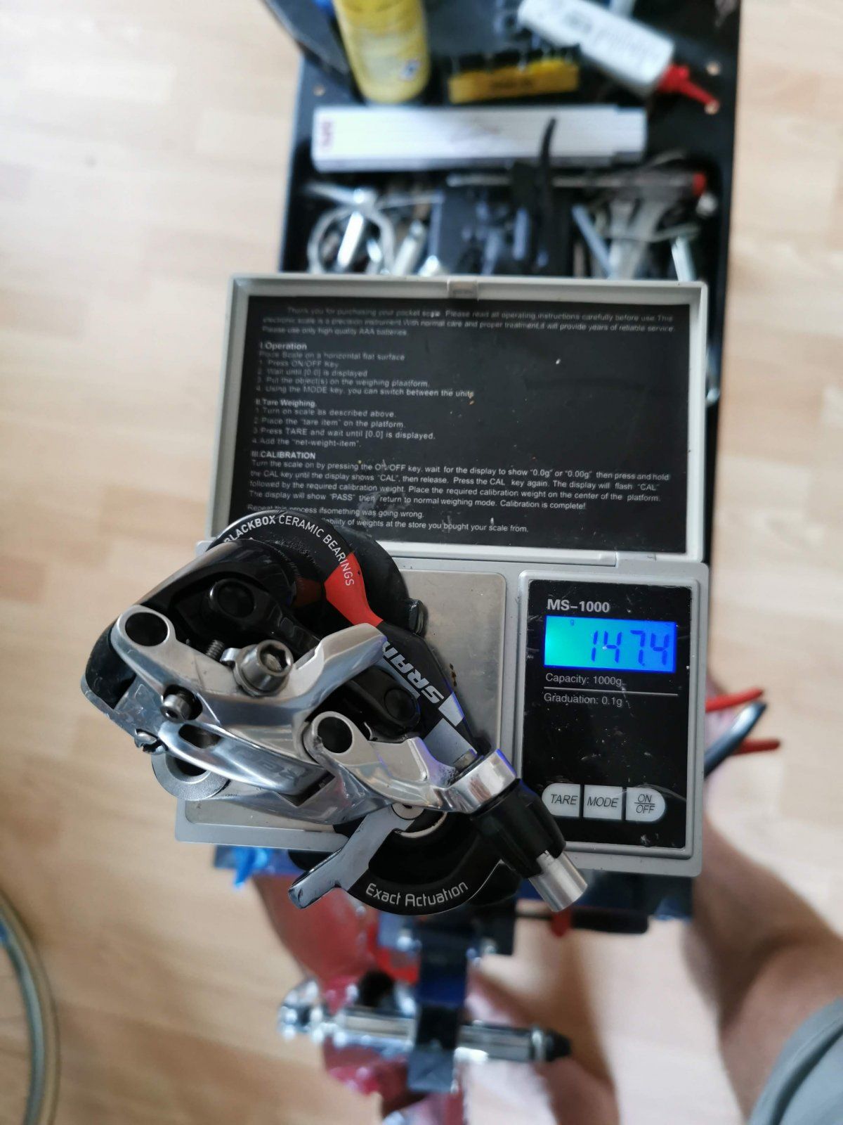

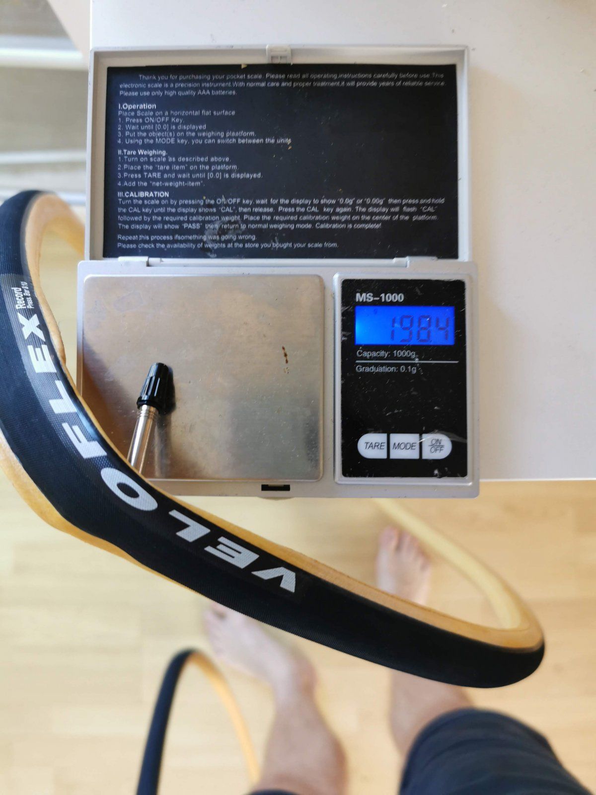

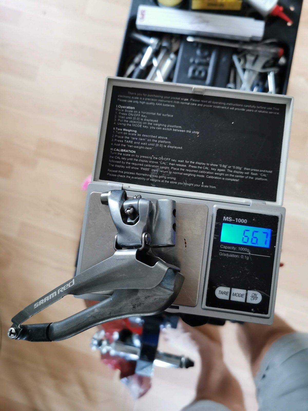

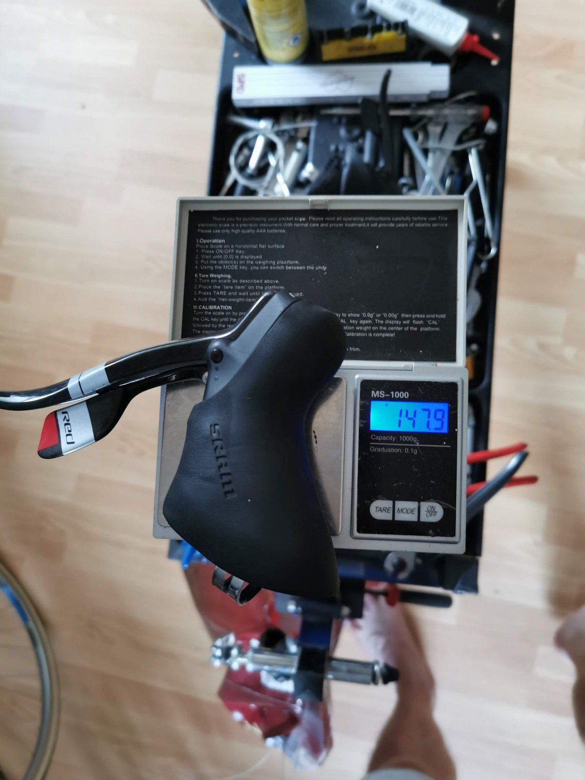

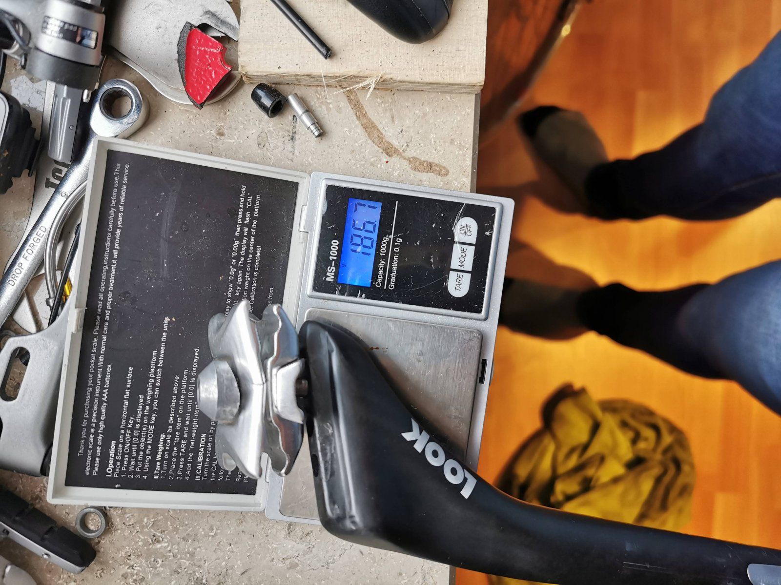

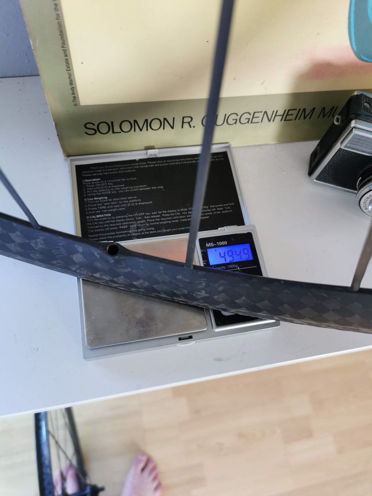

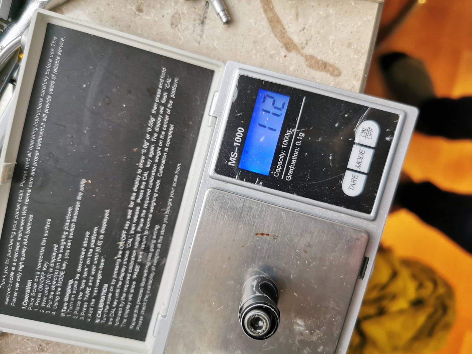

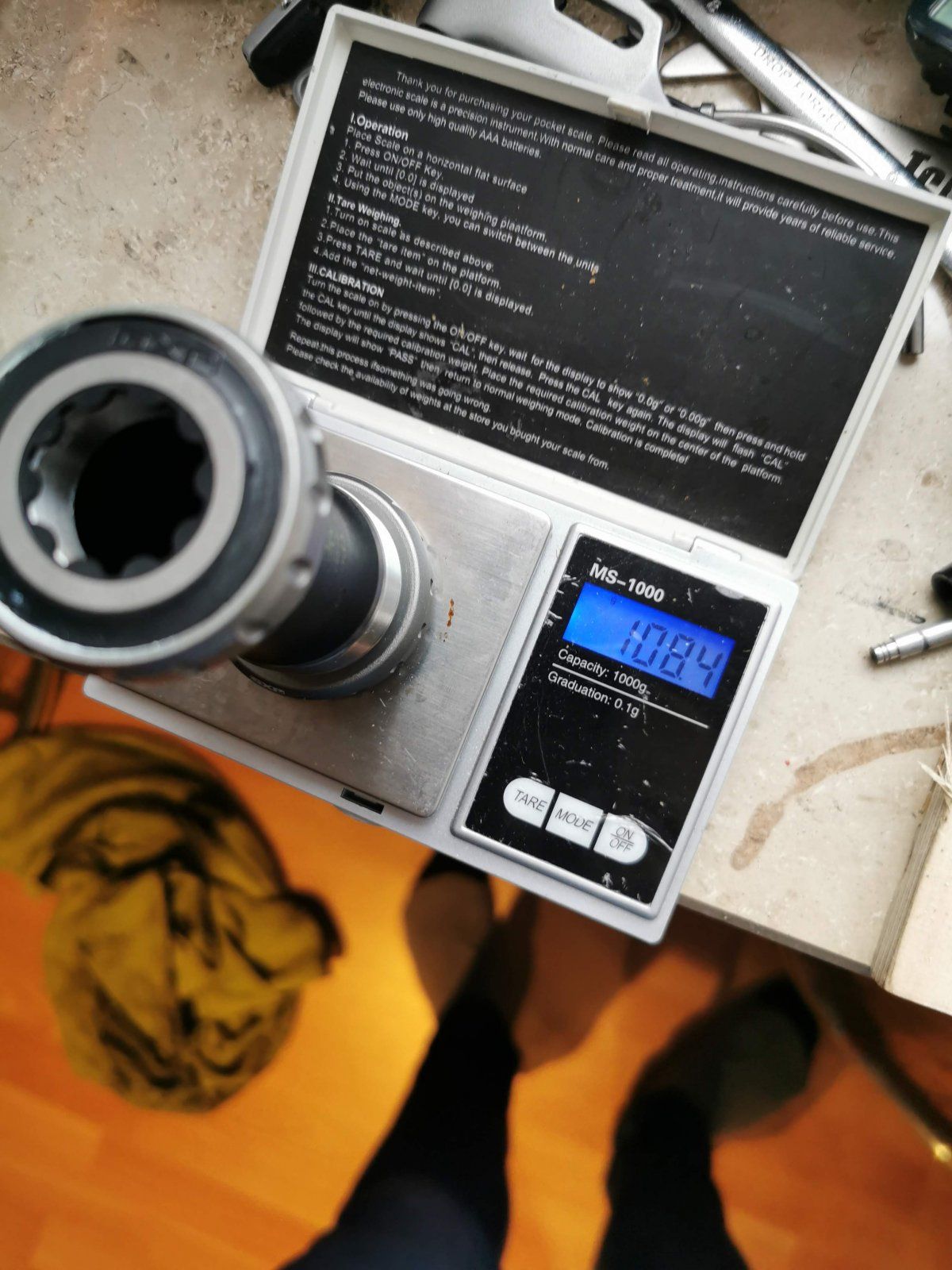

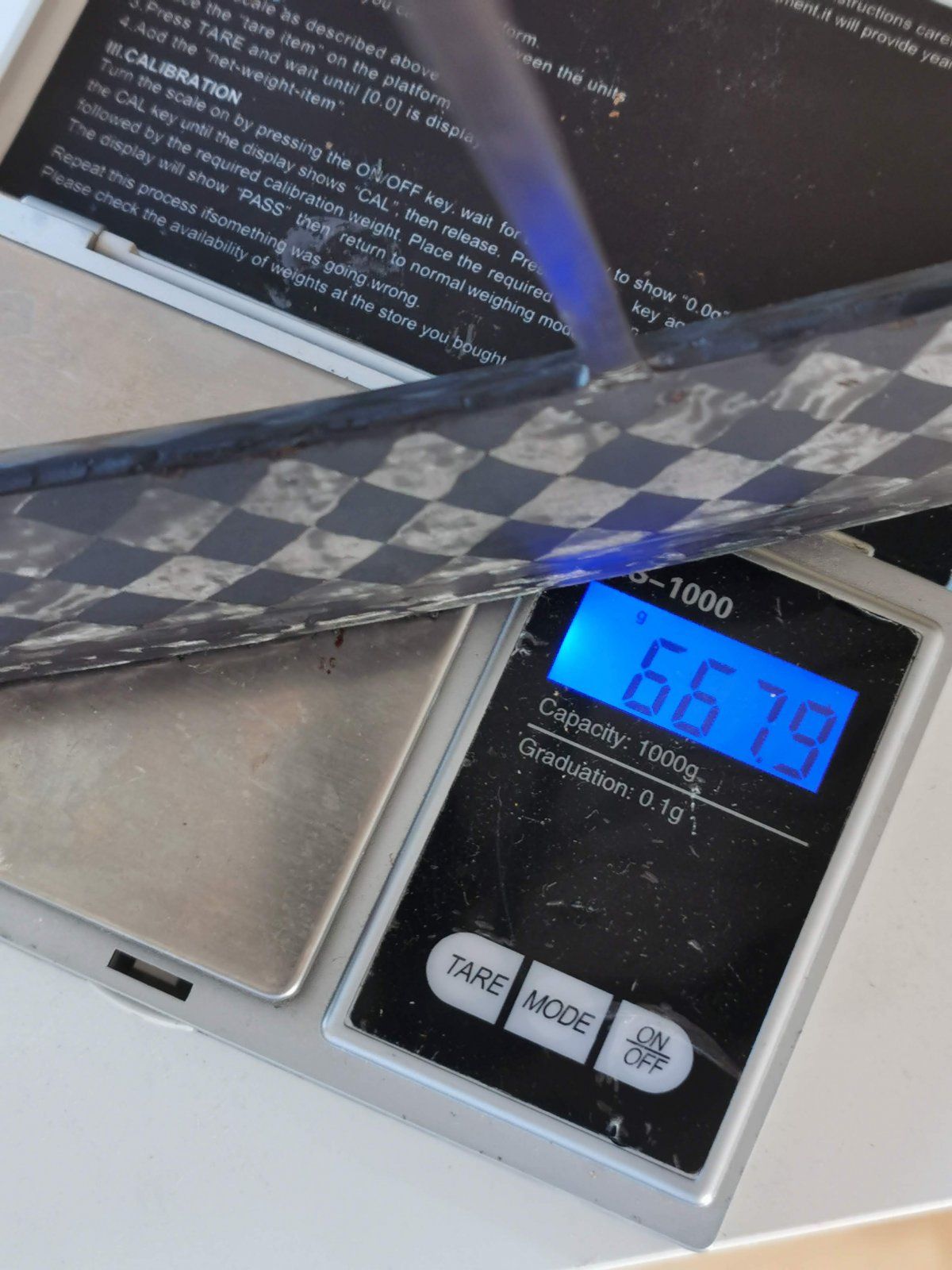

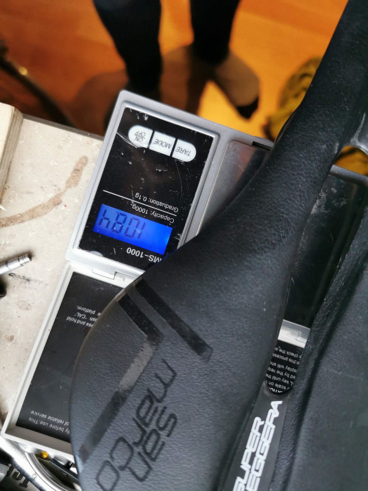

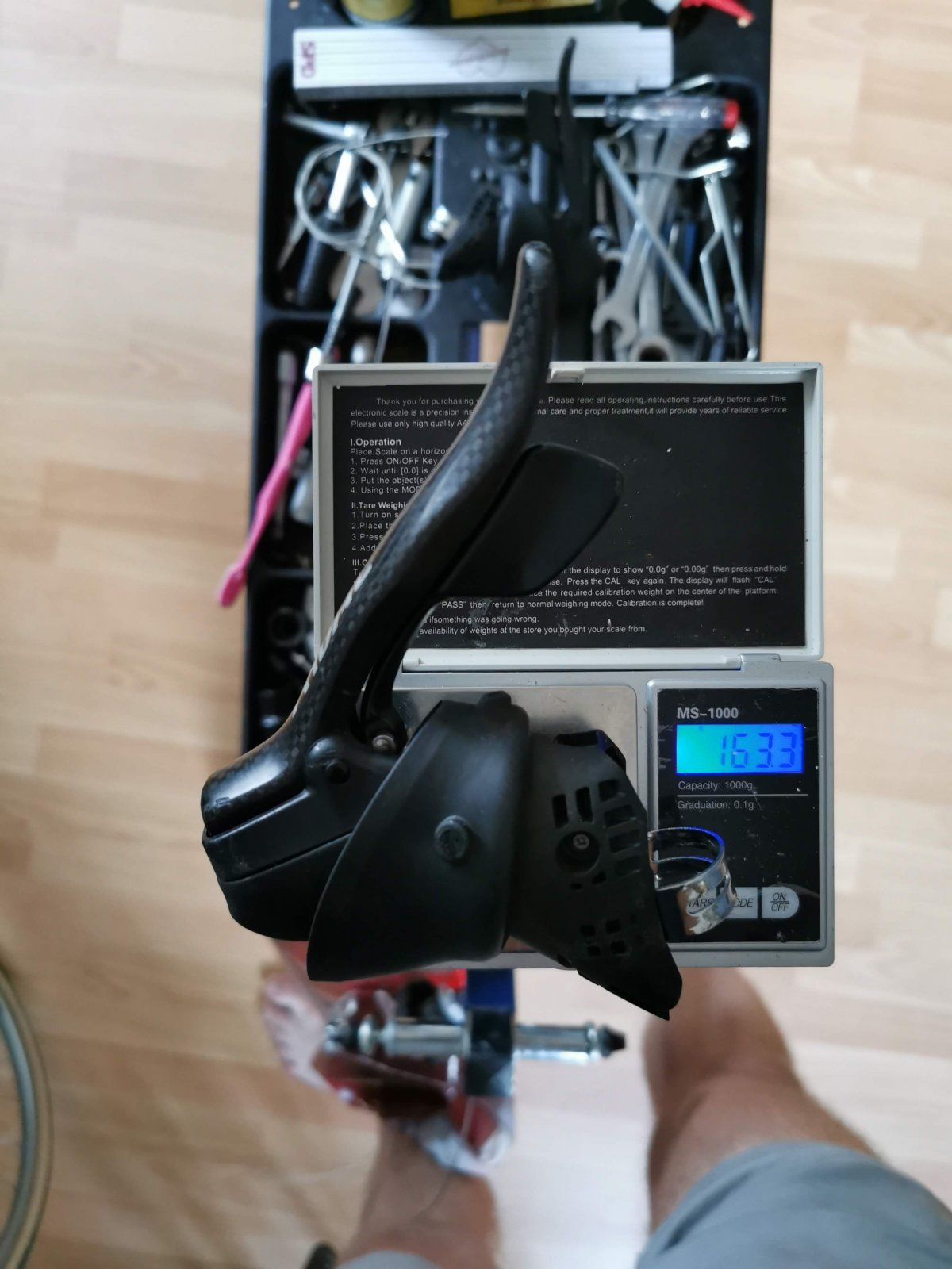

RH 63,5 mo, fahrfertige 6,67 kg inkl. Pedale und Flaha sowie Wahoomount.
verbaute Teile:

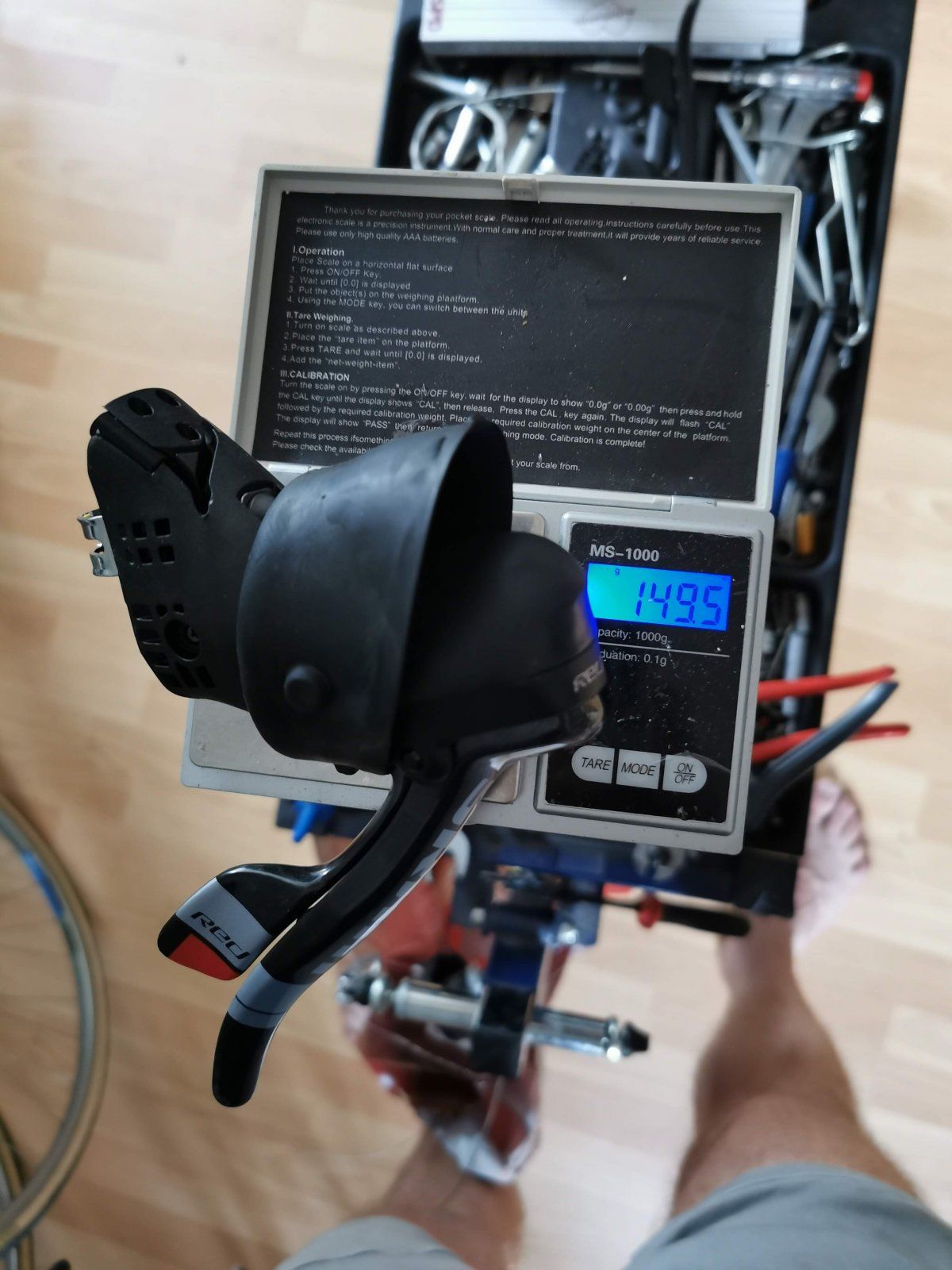

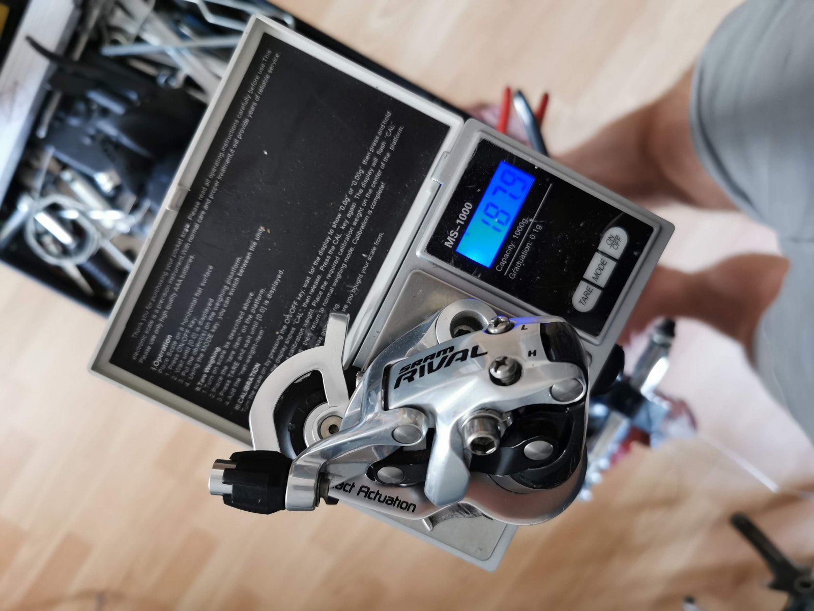

verbaut wurde bei mir vollständig SRAM Red 10fach, zum vergleich mal die Gewichtsunterschiede bei den Schaltgriffen und beim Schaltwerk zur Rival aus Carbon..
insgesamt kann man überall noch richtig viel sparen, wenn man es drauf anlegt. Natürlich fehlen noch andere Gewichte, aber als groben Anhaltspunkt sollte es erstmal reichen..
Anhang anzeigen 1112861Anhang anzeigen 1112862Anhang anzeigen 1112864
Anhang anzeigen 1112865Anhang anzeigen 1112866Anhang anzeigen 1112867Anhang anzeigen 1112868
