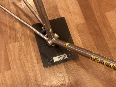

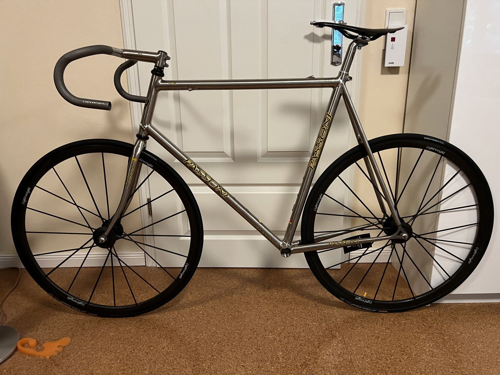

so gaaanz langsam nimmt mein letztes Rennrad-Projekt Fahrt auf.
Ziel ist ein Gewicht max. 6999 Gramm.
Allerdings wiegt es jetzt schon laut Kofferwaage 4,93 kg.

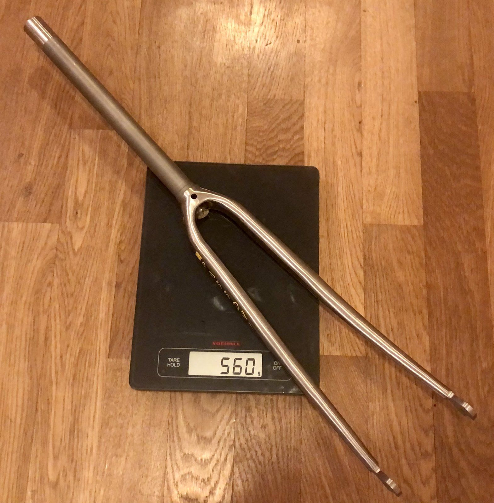

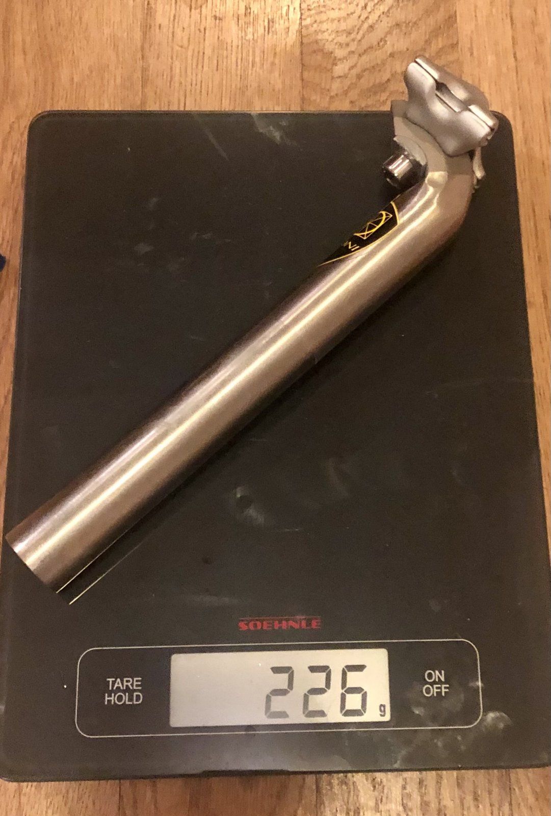

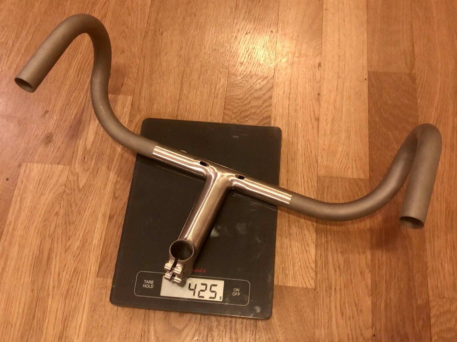

Ist das dann überhaupt (in normalem finanziellen Rahmen bleibend) machbar mit den sackschweren Teilen Gabel/VLE/Sastü ? Würde diese Originalteile ja schon gerne belassen…

Also 2kg für Schaltung und Kleinkram? Welche Schaltung hast du geplant? Meine Vermutung: es wird knapp nicht reichen unter 7kg.
Am einfachsten wäre hier eine Liste mit Teilen, dann können wir dich hier im Detail beraten und mit dir jedes Schräubchen optimieren.
Schöner Rahmen übrigens.
Mit Red22 oder Super Record hat man die leichtesten Gruppen, die um 2kg wiegen.
Aber dann fehlen noch Pedale, FlaHa, Lenkerband.
Ich behaupte mal, sub7 ist ohne "Tricks" nicht drin.
Entweder müssen echte Tuningteile her, was Budget schnell sprengt. Bei Kurbel, Bremsen könnte man ja im Vergleich zu den üblichen Gruppen nennenswert einsparen. Oder man übt sich im Verzicht: 1-fach Aufbau.

Feunde dich mit 7,5 kg an oder trenne dich vom sackschweren Cockpit und/oder der Gabel.
'ne schlanke 1 Zoll Carbongabel mit langem Schaft wird eher nix und wenn ich das Titan Cockpit gegen ein carboniges Tausche müsste auch eine schwarze Kunststoffsattelstütze dran…

Oder doch Kohle teile verwenden minimal Columbus spart 200 Gramm deda es Cockpit auch nochmal soviel gegen das ti Cockpit obwohl aus 2 Teilen bestehend

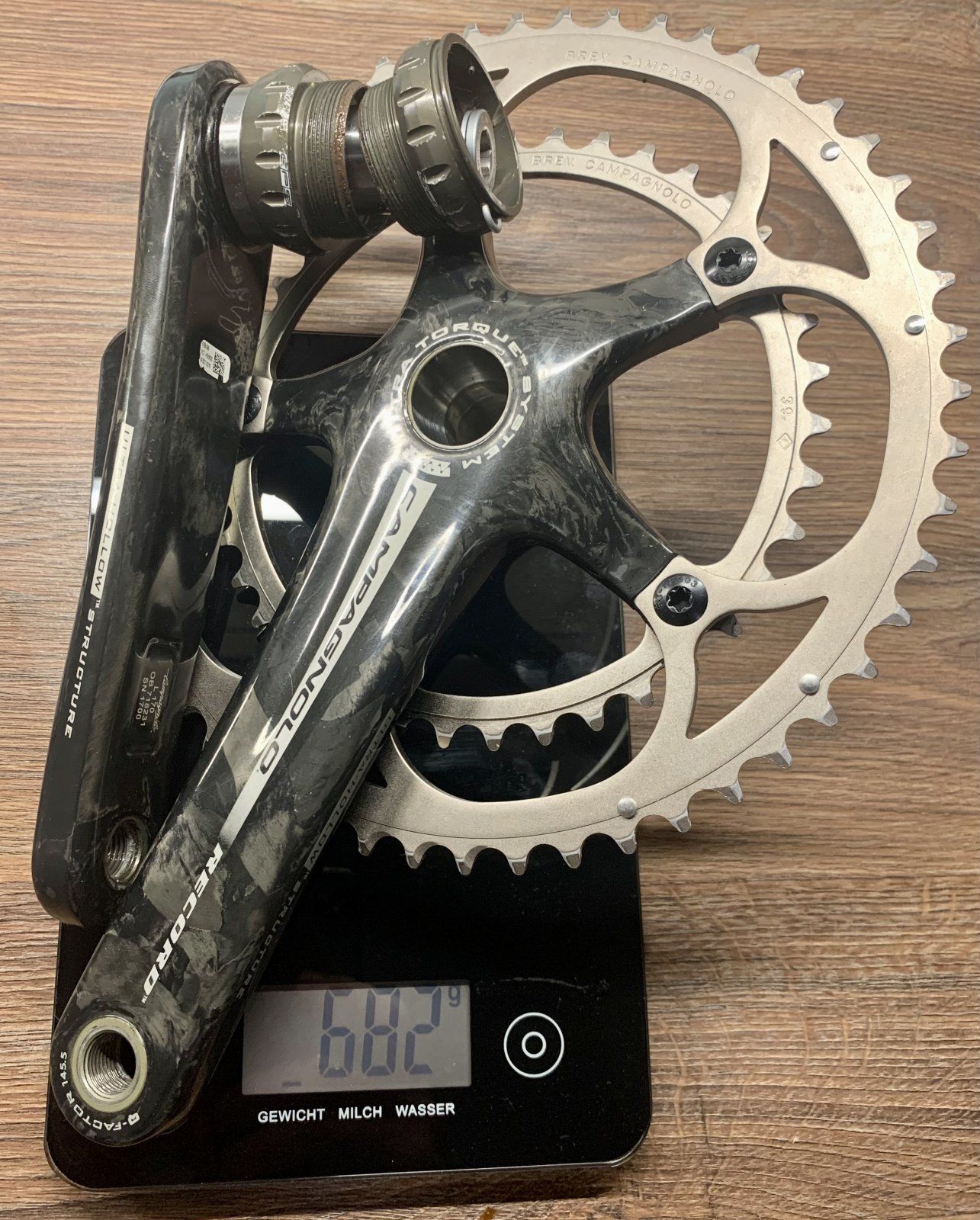

Kurbel Ultra torque mit zwei Blättern 690g

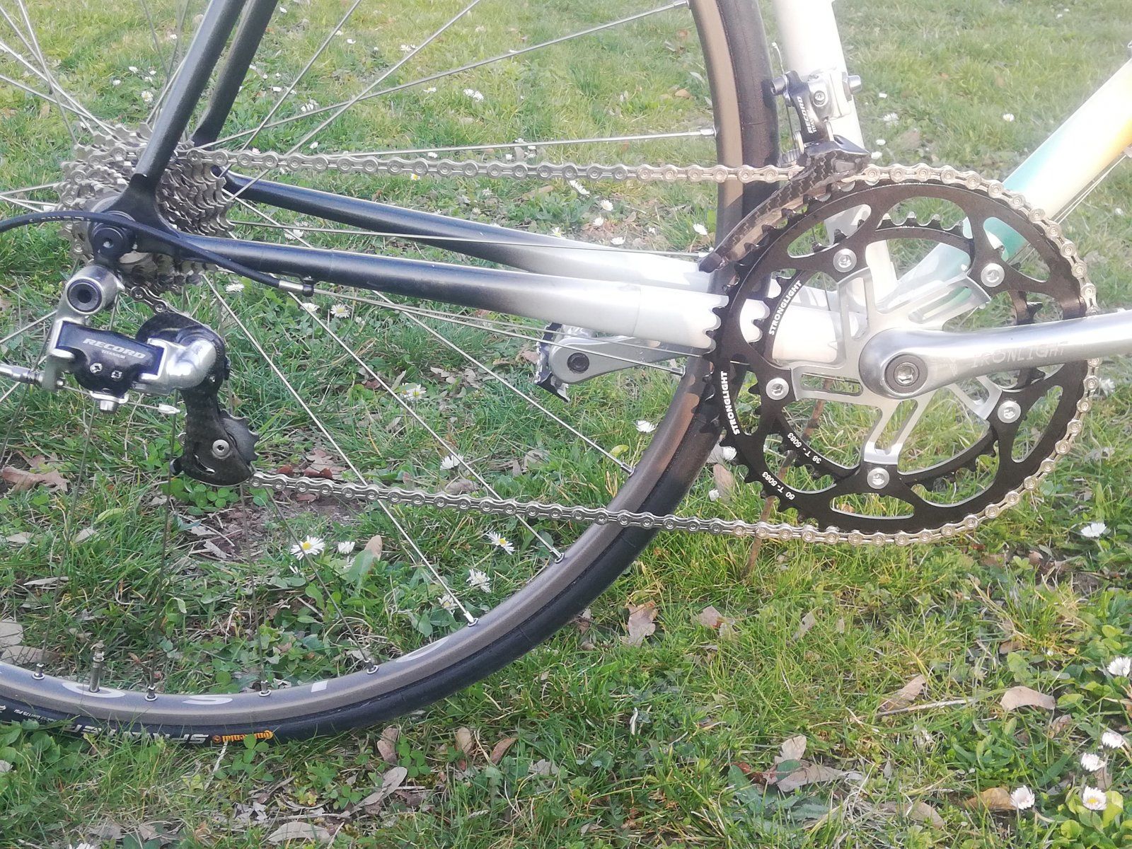

uff, das ist ja sackschwer....Stronglight Ironlight (gibts auch schwarz)mit 2 Blättern (50/38) und Alu KB Schrauben kommt auf ca 555gr.
Mit einem Token Lager um die 200gr ist das immer noch leichter als die UT inkl Lager
Omas Lager gab es auch in JIS mit 107mm,bei einfach passt das auch zur Kurbel=> nochmal ca 50gr weniger
555 + 200 g macht 777 g.
Record 10x UT Kurbel wiegt 640 g, + 50 g Lagerschalen macht 690 g kompletto.
Das macht dann 87 g weniger als deine Klassiker-Kurbel ist ist zudem auch ne ganze Ecke steifer.
Alukurbeln geht nix !
Was wiegt nochmal die 1st Generation Record Carbonkurbel in 172,5 mm ? Die hätte ich momentan noch an einem Kestrel, soll dort aber gegen eine Ritchey getauscht werden und dann eventuell ans Passoni.
