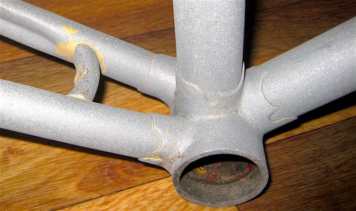

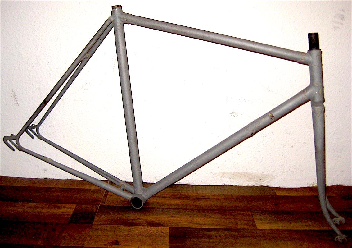

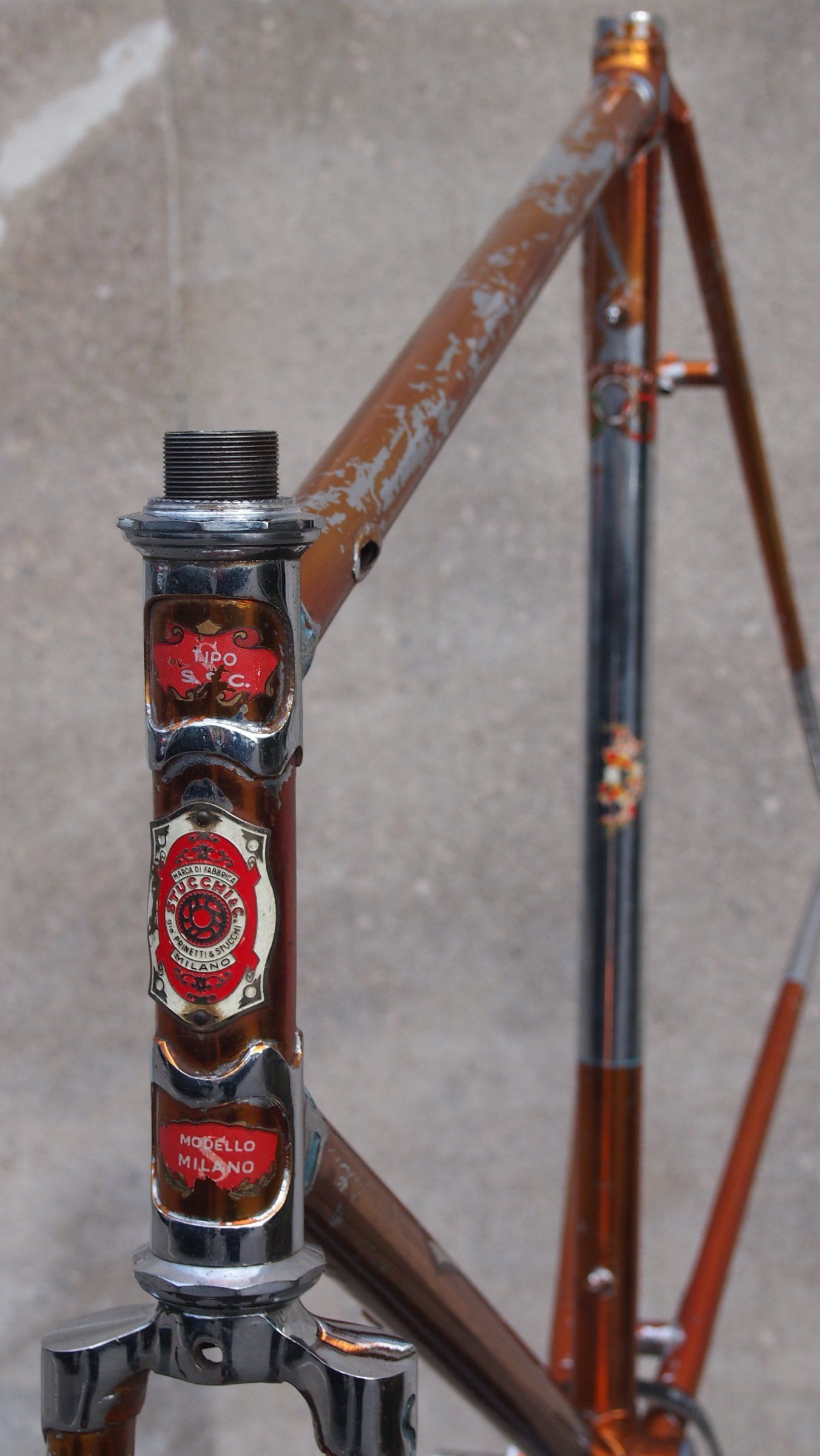

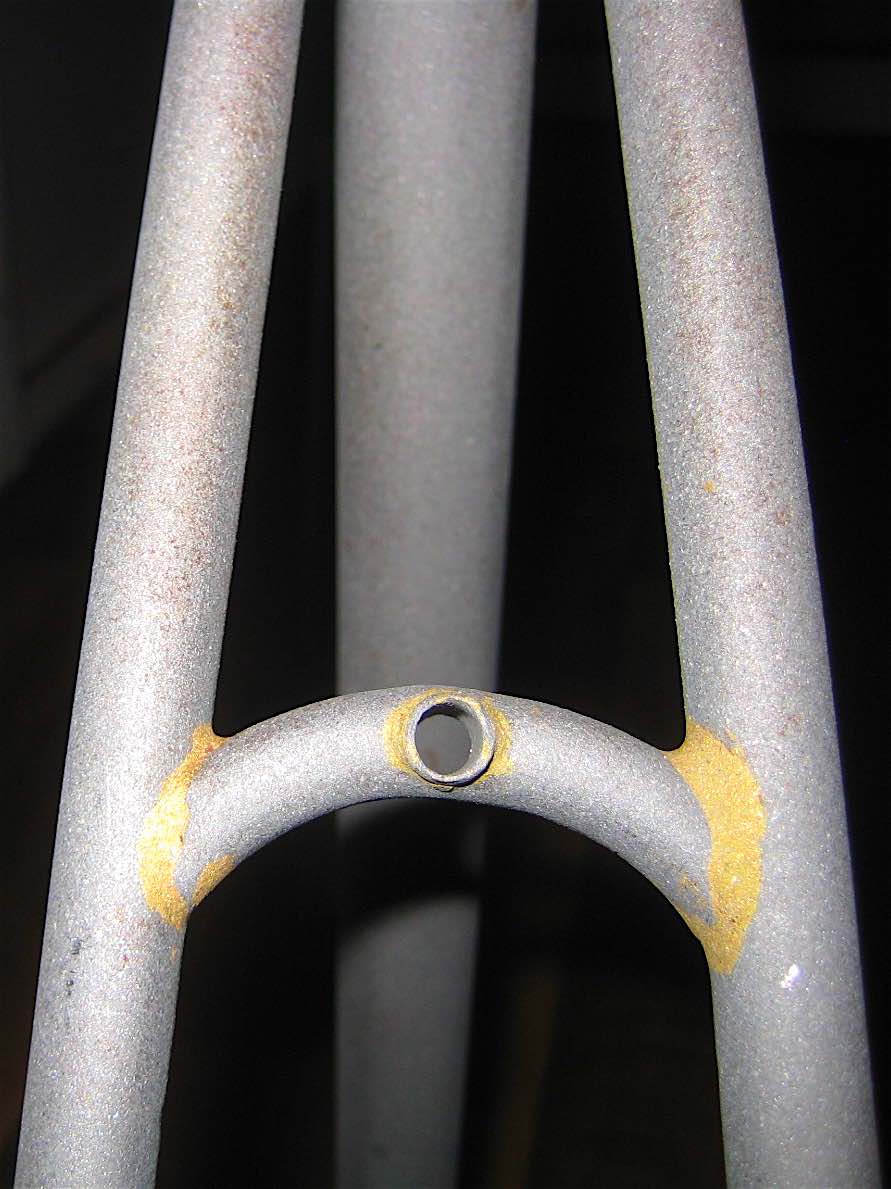

Neuestes Pferd im heimischen Stall ist der Rahmen eines italienischen Stucchi Modello Ambrosio S.S.V., gebaut im Milano der 1940er Jahre.

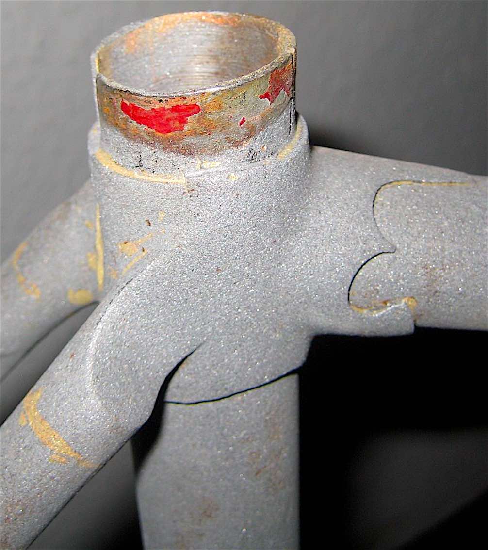

Leider ist der Rahmen komplett seines Lacks beraubt. Dieser Umstand wirft standepede meine erste Frage auf.
° Hat jemand in der Runde eine Ahnung oder das Wissen, wie das Rad seinerzeiten lackiert war oder hat evtl einen Katalog in dem dieses Modell vertreten ist?

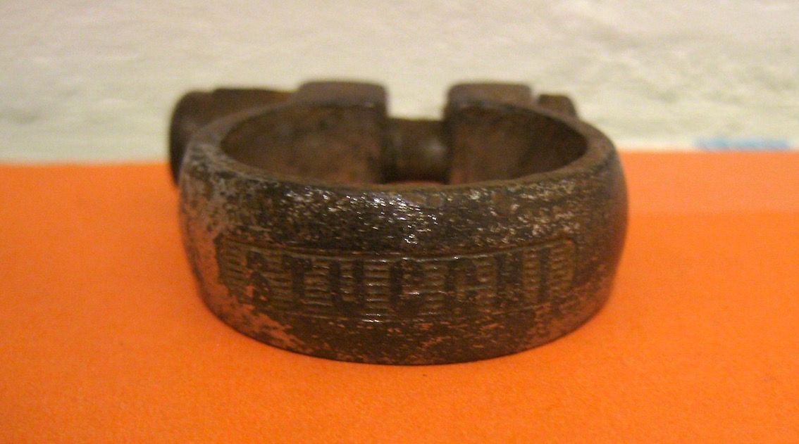

° Desweiteren bin ich zum Zwecke des Wiederaufbaus dieses Rads auf der Suche nach Stucchi-gravierten Anbauteilen, wie z.B. Naben, Bremsen, Bremshebel, etc. Hat von Euch einer etwas vom Gesuchten auf Halde und ist Willens dies an mich abzutreten? Innenlager, Steuersatz und Sattelklemme habe ich bereits.

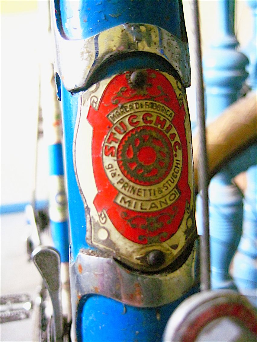

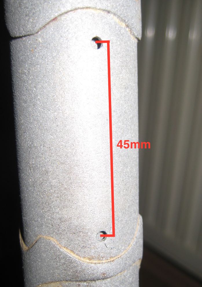

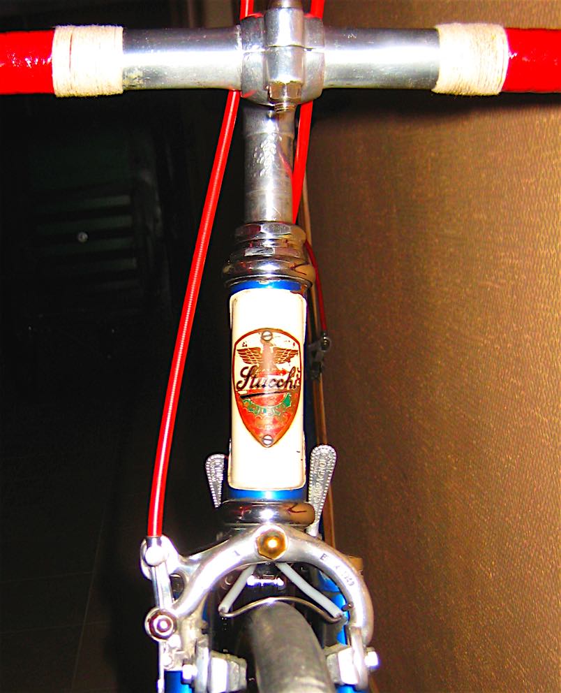

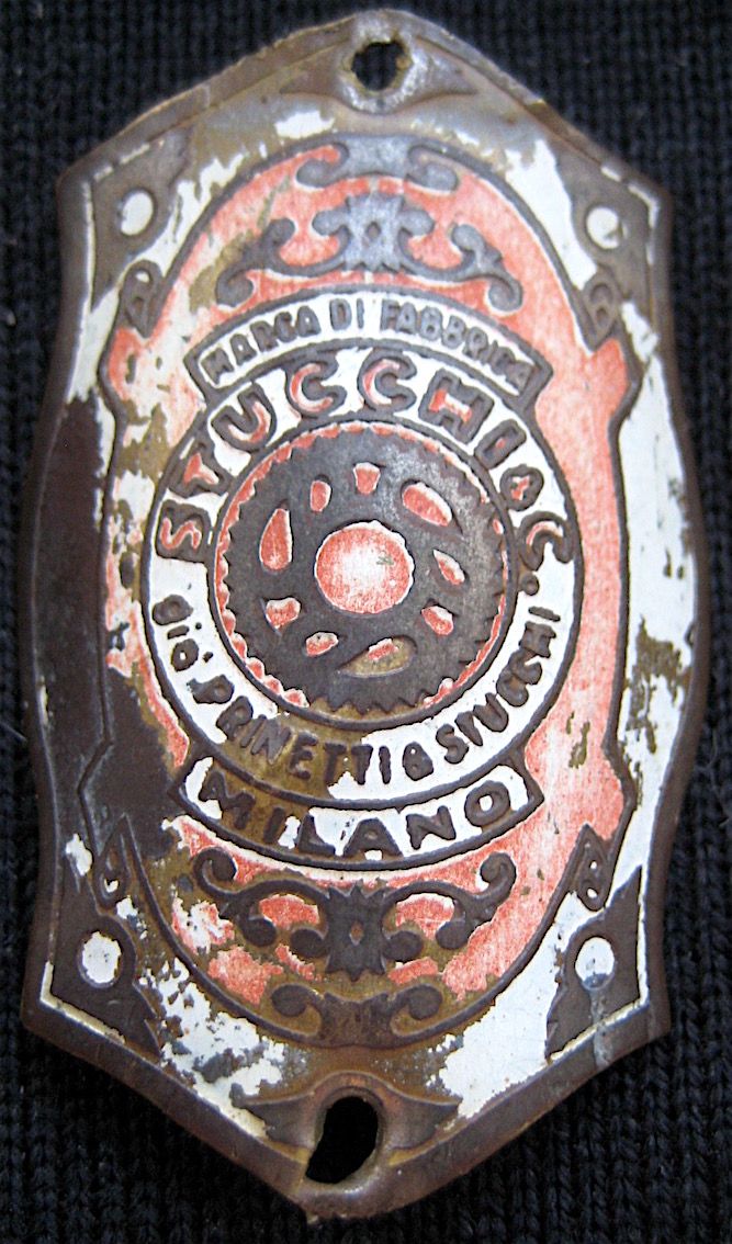

° Und zu guter Letzt wäre da noch das verlustig gegangene Steuerkopfemblem. Auch dieses suche ich händeringend. Es gab einige verschiedene Stucchi-Embleme im Laufe der Zeit. Welches der Varianten an dieses Modell gehört, kann ich leider nicht sagen. Der Lochabstand beträgt aber 45mm. Sollte also wer ein Stucchi-Sks mit diesem Lochabstand besitzen, wäre ich dankbar für ein Angebot oder sogar "nur" ein Foto des Schildes.

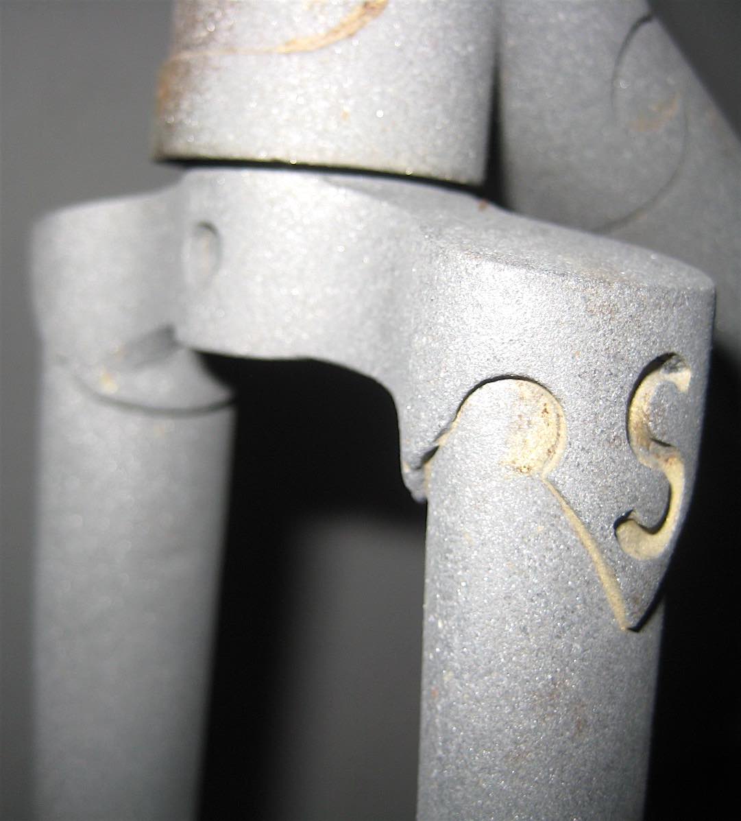

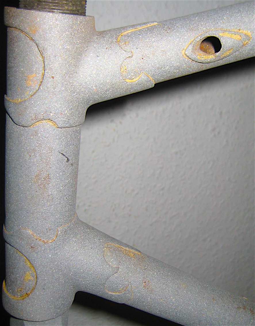

Herzlich willkommen in unserer Runde. Shcicke Radln und Projekte hast Du da. GLückwunsch von meiner Seite dazu.
Bist Du Dir bei dem gezeigten Ramen wirklich sicher, daß er aus den 40er stammt?
Also mit dem innenverlegten Bremszug habe ich bei der Datierung keine Bauschschmerzen, aber wenn ich an die damals verfügbaren Kettenschaltungen denke und wieviele sich mit innenverlegtem Schaltzug haben paaren lassen und noch dazu in Italien en vogue waren, dann wird die Auswahl sehr klein bis fast unmöglich.
Ich denke da an Cervino, die da ein Problem mit haben müßte, auch die Osgear/ Super Champion oder die Versol. Es bliebe die Simplex Tour de France und da bin ich mir nicht so sicher, ob die bei Stucchi im Programm war.
Leider kann ich Dir bei der Teilesuche aktuell nicht behilflich sein, werde aber meine Augen für Dich gerne offen halten.
Bei der Farbe hast Du ja wenigstens noch ein paar Anhaltspunkte mit den roten Lackresten.

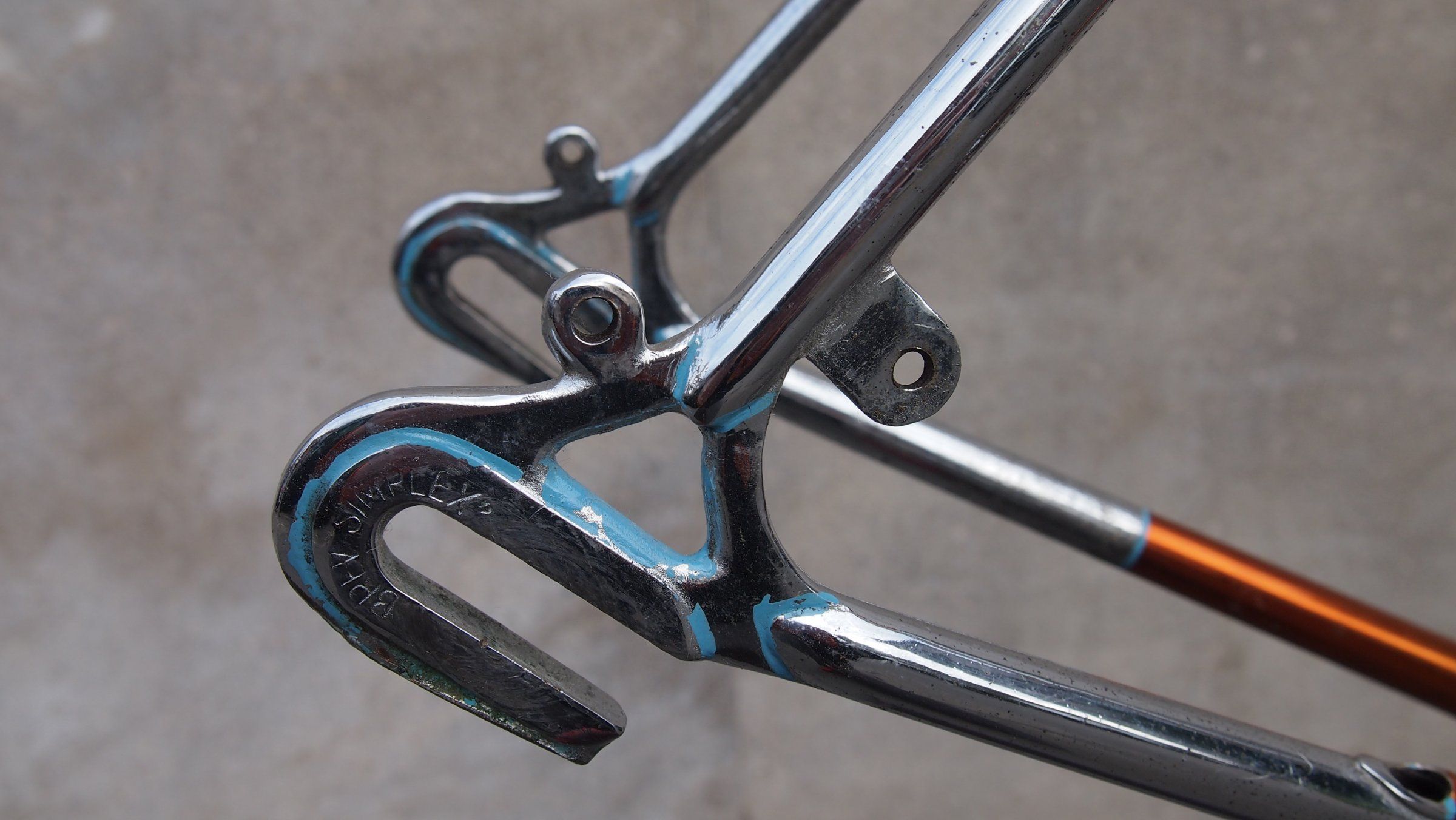

Eines meiner anderen Stucchi-Räder hat z.B. Simplex-Ausfaller.
Bei der Datierung auf die 1940er Jahre verließ ich mich, da ich selbst auch einige Bedenken diesbezüglich hatte (u.a. aufgrund der innenverlegten Schaltzüge), auf die Angaben des italienischen Verkäufers, welcher mir nach mehrmaligem Nachfragen immer wieder versicherte, in den 1940ern gebaut worden zu sein. Time will tell ..

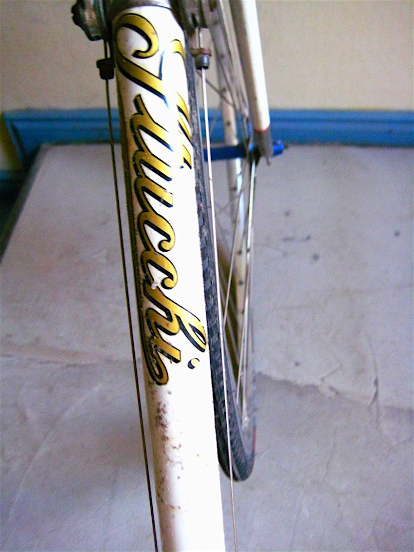

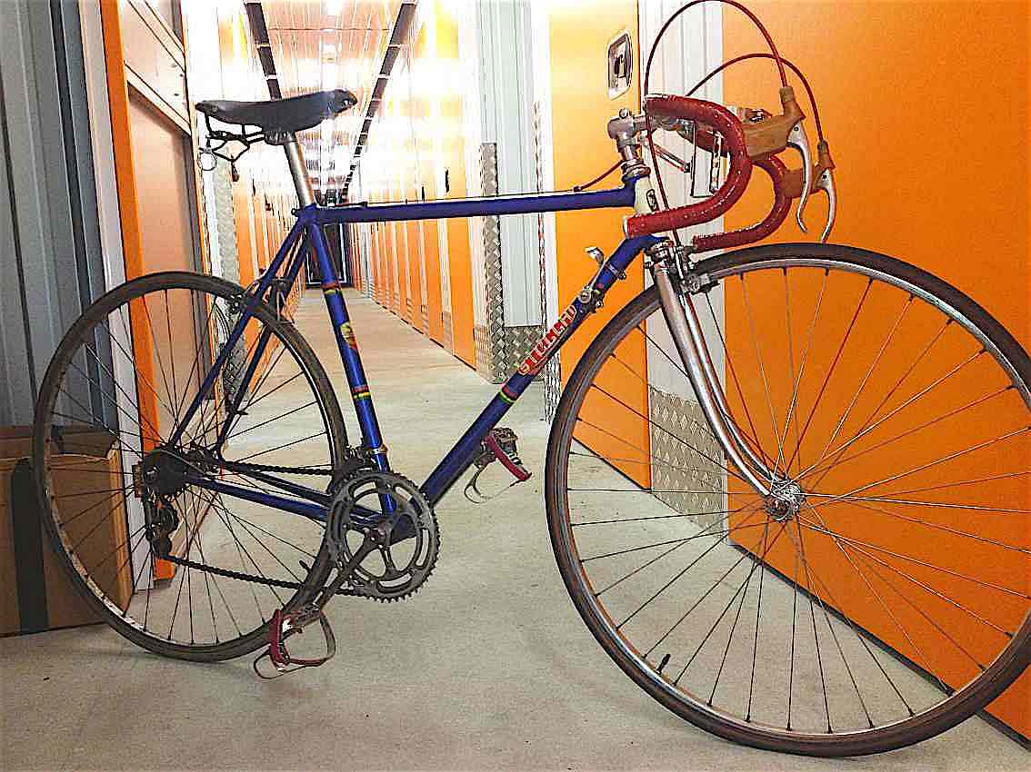

Hallo Gordon!

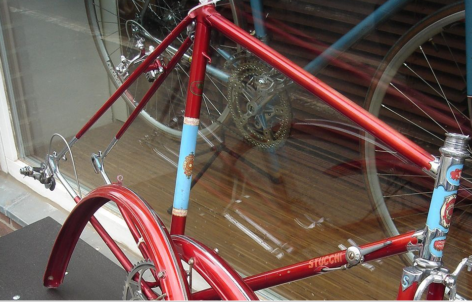

Ich besitze auch ein wunderschönes Stucchi modello Ambrosiano...
dieses Exemplar ist auch um Ende40er/Angang 50er Jahre hergestellt
worden...Deines ist wohl älter aufgrund des erhabenen Stucchi logo auf dem Unterrohr...
Es könnte sich allerdings auch um ein sogenanntes Condorino handeln ...
Schade,dass der Lack nicht mehr da ist und das Rahnmenset gestrahlt wurde...somit kann man noch nicht einmal sagen,ob der
Rahmen verchromt war.....

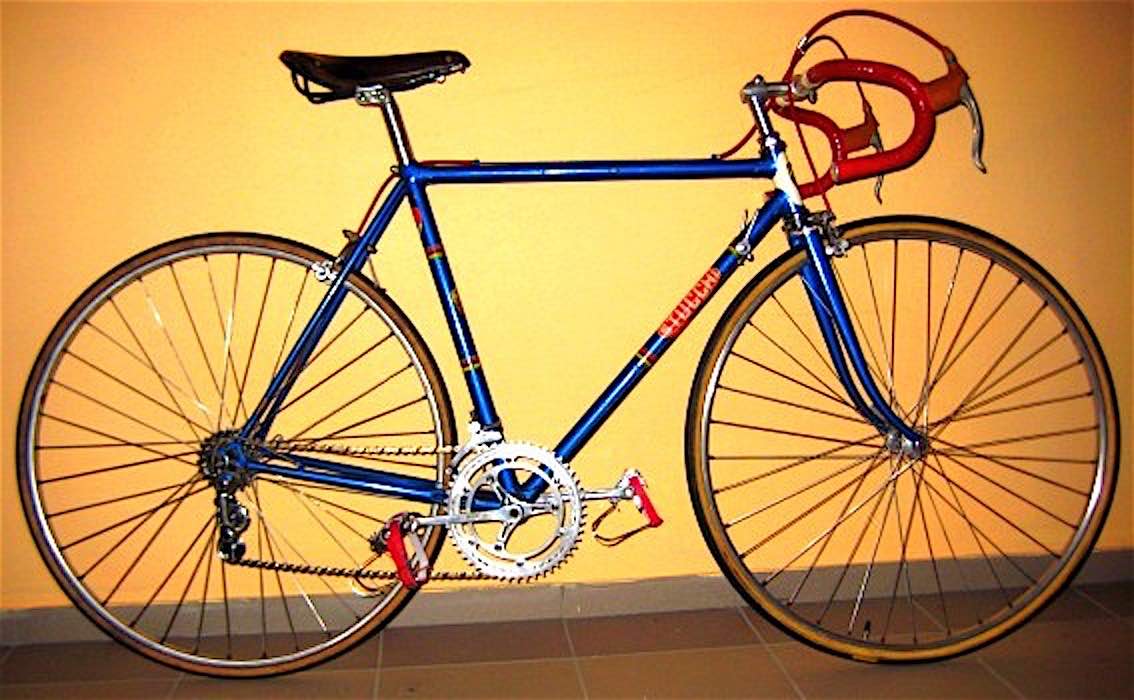

und mein weiteres Stucchi Rahmenset will ich auch nicht im Dunklen verbergen....ein Stucchi Condorino mit Simplex Ausfallern ...
.....ein Modello Milano tipo SSC..
Seine wunderschöne patina hat es mir angetan...schöner patiniert kann cromovelato nicht sein:):):)
bei diesem Modell,was definitiv auch der Ära der frühen 50er/späten 40er zuzuordnen ist,ist der Hinterbau breiter und alles grosszügiger dimensioniert..ich bin mir sicher,dass es als Stadtrad aufgebaut war...die originalen rrecht breiten Schutzbleche habe ich auch dazu,...

An meinem Rahmen finden sich an der Sattelklemmung rote Lackreste. Vlt ein Hinweis auf eine Lackierung, wie sie an deinem Modello Ambrosiano zu finden ist?
Dein Chromovelato ist wunderschön!
Woran erkenne ich ein Condorino-Modell?
Vlt können wir ja mal einen Rahmennummern-Abgleich vornehmen?
