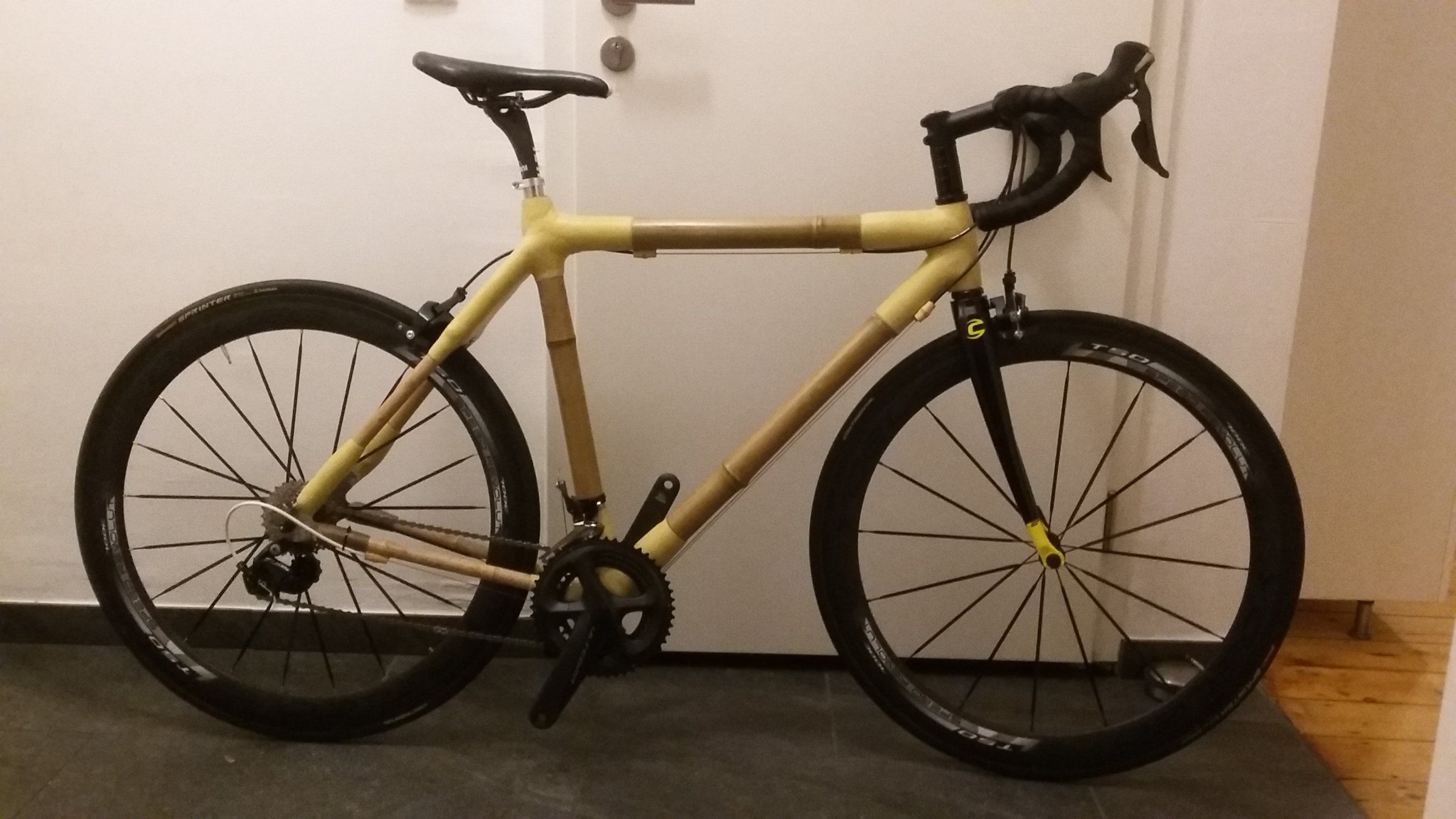

Ja, höllchen und frohes Fest - hier meldet sich der TE!
Um mal nach knapp fünf Jahren diesen hier wieder aus der Versenkung zu holen:

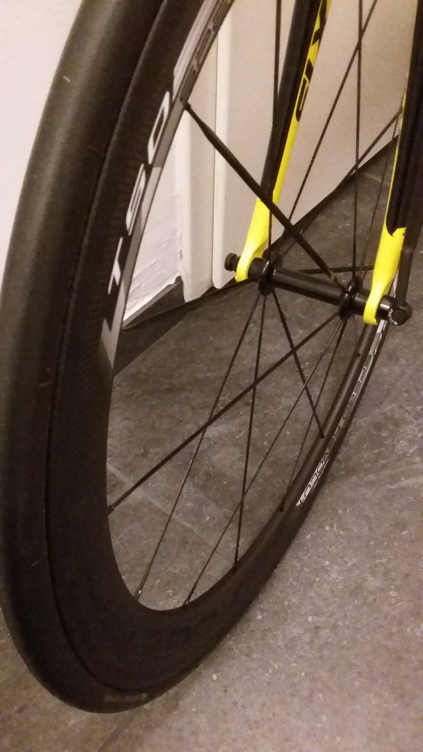

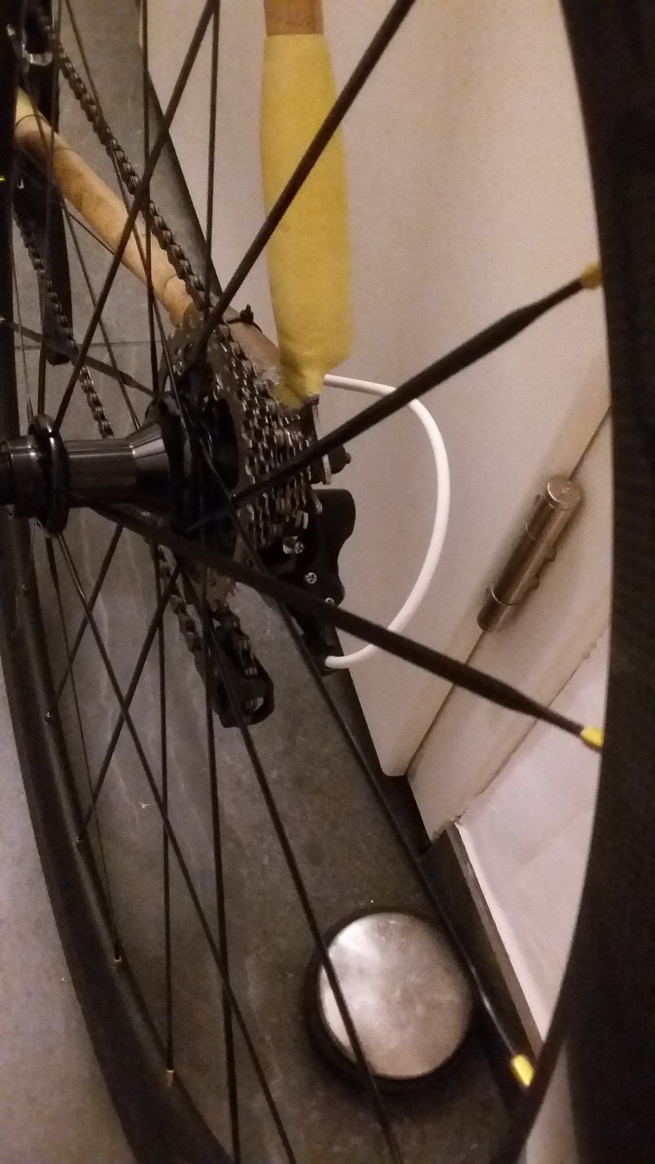

Ich hab' geschafft den Plan in die Tat umzusetzen:
Straight pull Naben (Powerway R39) mit dicken fetten (also eher eigentlich breiten) Aerospeichen (CNSpoke Aero394T) - 5mm x 1,1mm.
Das alles auf 50mm Yoeleo Carbonfelge.
Und das Ergebnis sieht mindestens genauso hammer aus wie ich mir das vorgestellt habe!
Und wiegt unbereift dennoch gerade mal 600g + 780g... - klar habe mächtig an der Speichenzahl gespart.
Klar, Understatement ist das jetzt nicht gerade, aber reicht ja wenn meine sportliche Leistung ein understatement ist und bleibt..
Mehr Fotos hierzu und zum Bambusrahmen (auch selbst geklöppelt) bald im Eignebau-thread.
