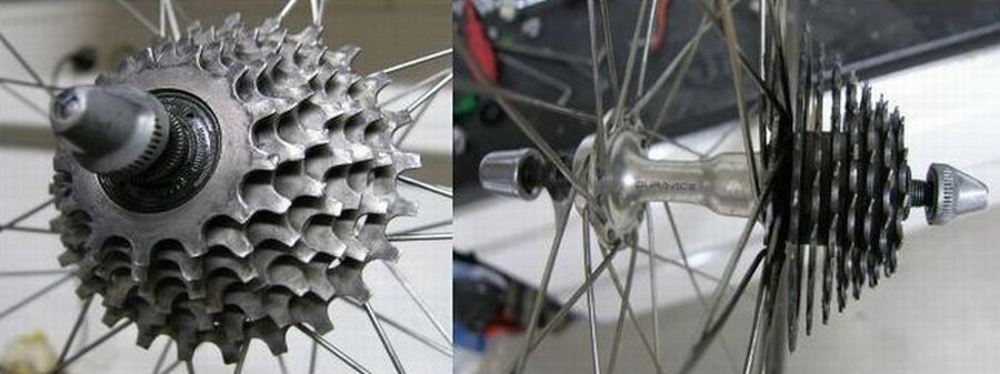

wenn du den Zahnkranz wechseln möchtest müsste man erstmal wissen was das genau für eine Nabe ist, am besten wäre ein Foto oder wenigstens die genaue Typbezeichnung
auf den Ritzeln selbst ist bei HG übrigens kein Gewinde habe es allerdings auch noch nicht so richtig verstanden warum keine 11er auf alte Freiläufe passen (12er schon )
Werde morgen ein Foto einstellen. Aber eine genauen Typenbezeichnung konnte ich weder auf dem Ritzelpaket noch auf der Nabe finden.

hier ist das Foto.
Ich hoffe ihr könnt was damit anfangen.

chris_76 schrieb:
Auch nicht mit dem abfeilen der Nase, wie auf der Sheldon Seite beschrieben?
Ob man da etwas feilen kann bzw. sollte, weiß ich nicht, aber ich finde das auf alle Fälle zu kompliziert. Bei der Nabe scheint es sich um eine FH-7400 (6-/7fach) zu handeln. Theoretisch könnte man den Freilaufkörper gegen einen Freilaufkörper der Naben FH-7402 bzw. FH-7403 wechseln, doch solche Freilaufkörper gibt's höchstens noch vereinzelt, d.h. du hast kaum Chancen, so etwas aufzutreiben (das passende Spezialwerkzeug aufzutreiben, ist dann nochmal genauso schwierig).
Warum tauscht du nicht das Laufrad entweder gegen das von deinem erwähnten Zweitrad oder gegen ein gebrauchtes mit 8fach-Freilaufkörper, das du sicherlich recht günstig hier im Forum erstehen kannst? Das würde die ganze Sache erheblich vereinfachen und ließe dir alle Optionen von 7fach bis 10fach offen.
Wie gesagt, sobald du ein geeignetes Laufrad hast, fehlen lediglich STIs, Züge und Hüllen, Kette, Cassette sowie Zuganschläge für das Unterrohr. Naja, ein neues Lenkerband wird dann wohl auch fällig sein.
die Kassette ist zu schmal da bekommste nichtmal 8 Ritzel drauf, das wird auch der Grund gewesen sein warum man auf 130mm gegangen ist
gibt mehrere Möglichkeiten
nur Schalthebel holen
oder Nabe umbauen gegen eine andere, vielleicht können sogar die Speichen weiterverwendet werden (kosten auch ca.20€ pro Rad)
oder ein anderes Laufrad nehmen
