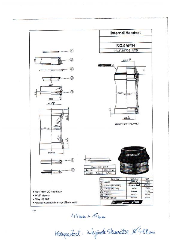

Ich bau mir gerade einen Rahmen auf. Und dafür benötige ich nun einen Steuersatz. Es scheint unmöglich zu sein einen Händler zu finden der mir einen verkauft.
Der Rahmen ist ein BMC timemachine tt02. Das hab ich auch jeden Händler erzählt. Gabel Carbon mit Aluschaft 1 1/8" und das ganze integriert.
Mit diesen Angaben konnte kein Händler etwas wirkliches anfangen. Die brauchen genaue Maße, Neigungswinkel der Lager usw. Also hab ich mir von Herrn BMC persönlich die Info zukommen lassen welchen Satz die denn ab Werk verbauen. BMC ist dort sehr schnell zur Hilfe bereit und mailt folgenden Anhang.
Mit diesen Infoblatt habe ich 6 Händler bemüht. Da geht nix. Kann keiner. Steh ich aufn Schlauch oder die Händler?!
Die Frage ist nun was muss ich den Händler denn sagen damit er mir einen passenden Satz verkauft? Daten: 1 1/8" integriert, 36°, 41,8 Durchm? Ist das so kompliziert oder mach ich was falsch?
Es muss gar kein FSA sein, Hersteller egal, Hauptsache schwarz und passt. Wer kann denn hier Hilfestellung geben?
