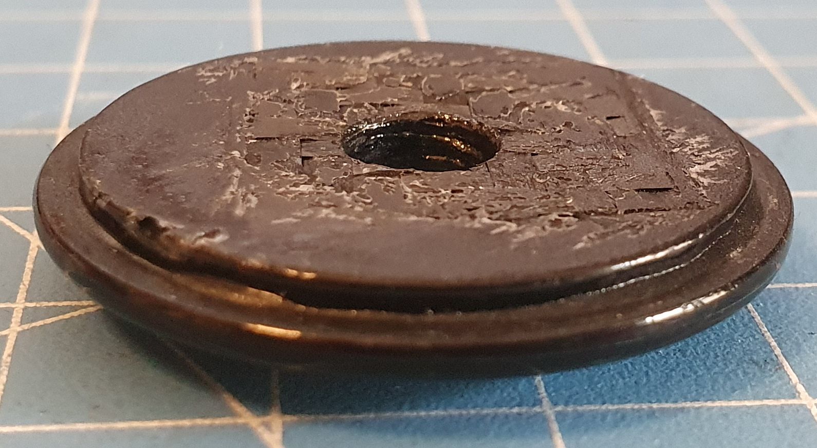

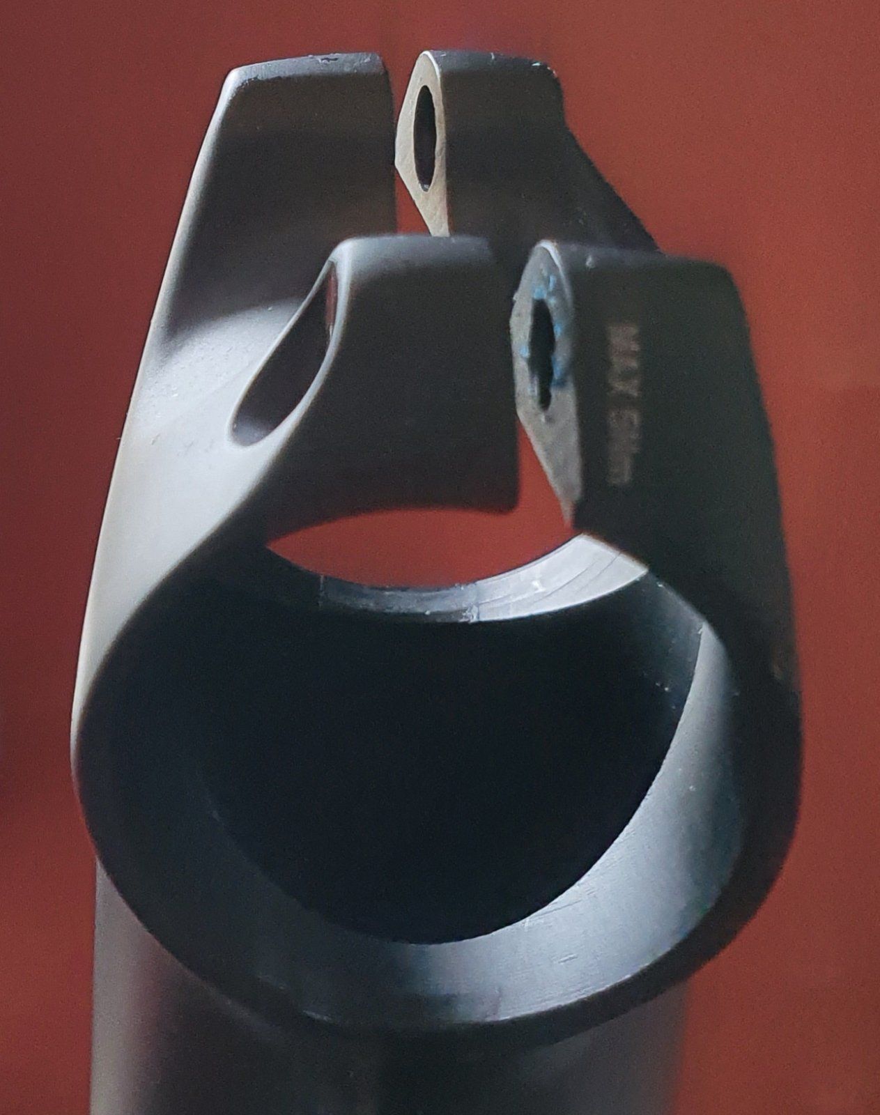

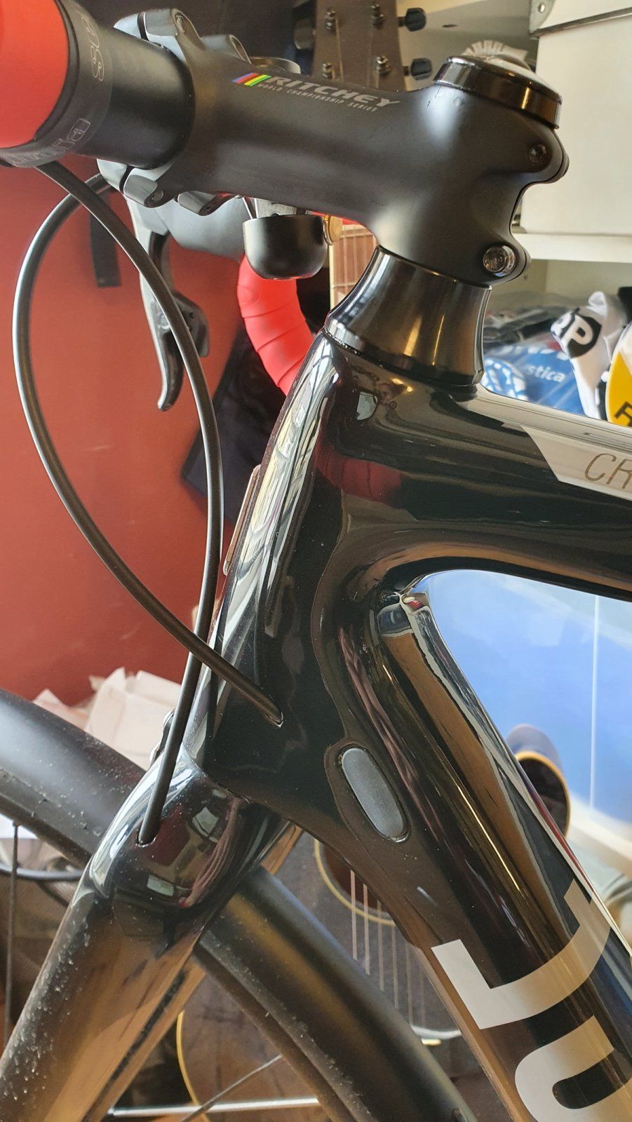

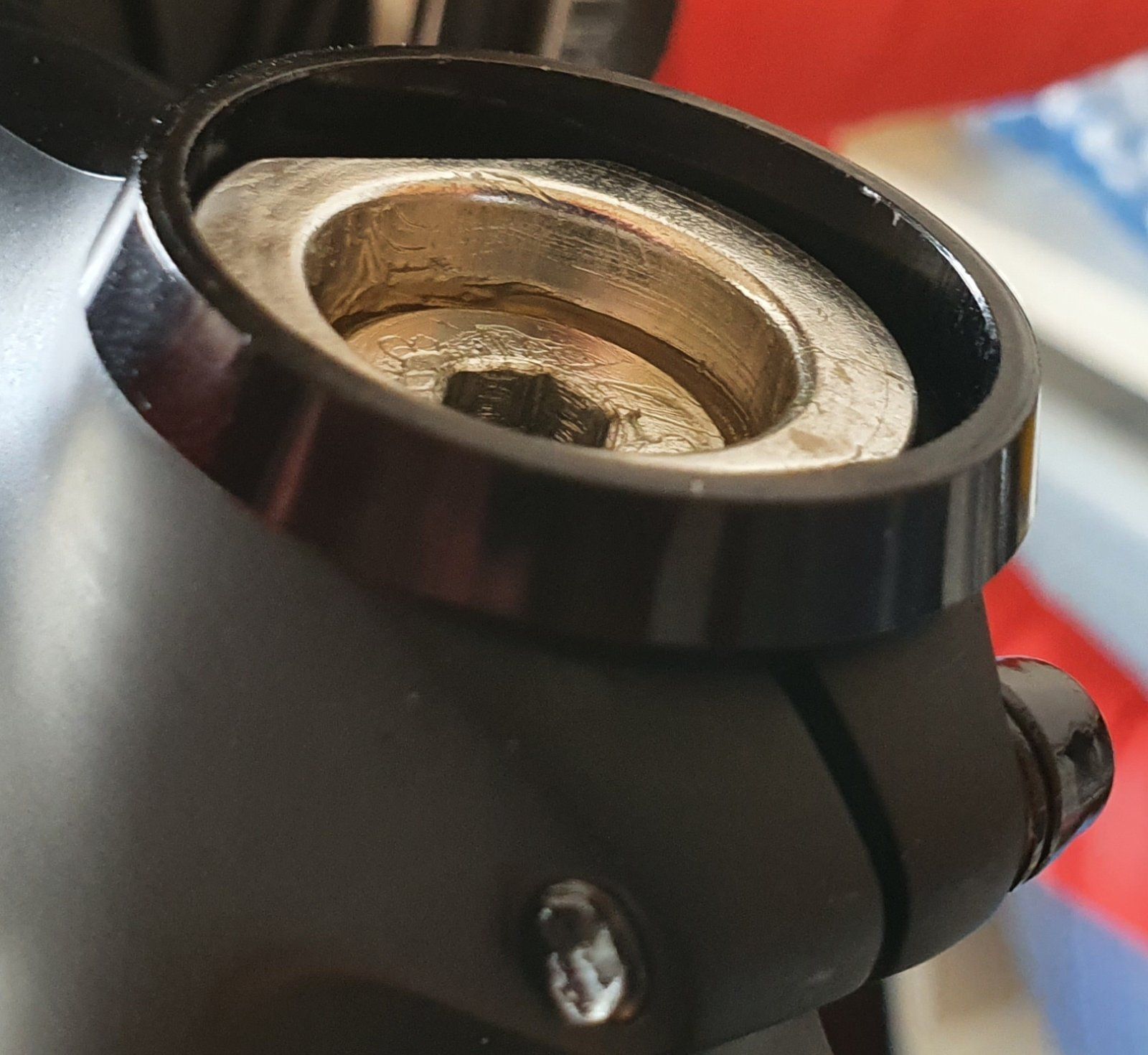

Kurze Erläuterungen zu den ersten Bildern:
1: Übersicht :)
2: Detail von der Seite
3: Von hinten oben sieht man den speziellen Spacer zwischen Vorbau und Deckel - der gehört so zum Deckel
4: Nochmal genau von hinten, um den Spalt im Vorbau zu sehen und den Überstand des Spacers, der liegt aber "okay" auf dem Vorbau auf, er hat unten eine Wandstärke von 3mm bei Außenmaß 35mm, also 29mm innen - Vorbau innen 28,55, außen 32 mm
5: Ohne Spacer und Deckel Blick auf den Expander im Schaft inkl. Vorbau
6: Von oben
7: Von oben inkl. dem Spacerring
8: Nochmal schräg von oben
9: Der Deckel auf dem Kopf
10: Deckel mit dem Spacer auf dem Kopf (um zu sehen wieviel Platz noch zwischen Unterseite Deckel und Spacerunterkante ist (=3,5 mm) - der Expander steht 2,3mm über dem Schaft raus
Es kommen noch ein paar weitere Bilder...

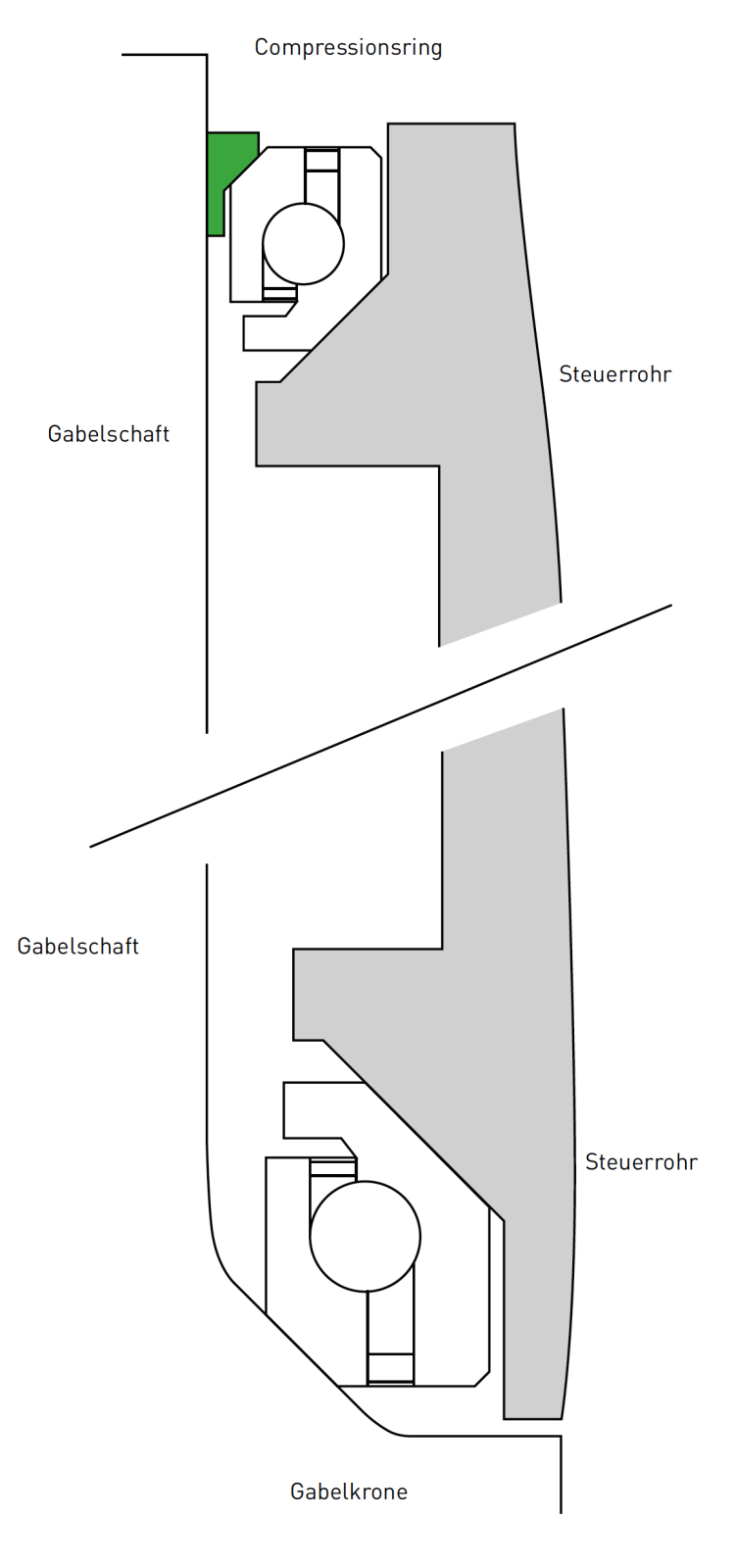

Staubkappe mein den ersten großen außen konischen (meist beschrifteten) Ring. Wenn Du den runternimmst, hast Du freien Blick auf den Kompressionsring (im Grunde das wichtigste Teil des ganzen Systems).
Hier mal eine Prinzipskizze
