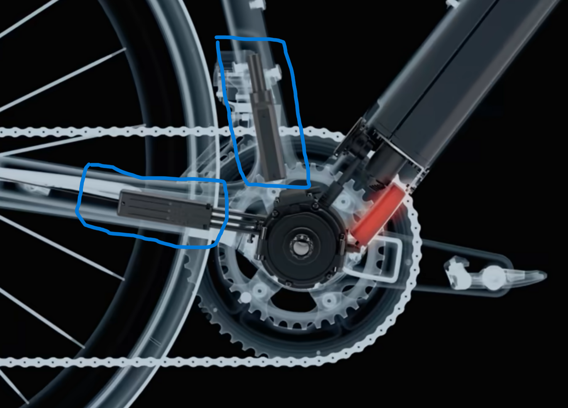

Das Rad ist komponentenmäßig arg abgespeckt und eine Aufrüstung z.B. auf die elektronische Di2-Schaltung nur mit erheblichem Aufwand möglich, weil z.B. mit dem Shimano Can-Bus und der TQ Smart-Box zwei wesentliche Bauteile fehlen. (vgl. Bild 1). Außerdem ist, wegen der fehlenden TQ Smart-Box, das Frontlicht dauerhaft, (batteriekapazitätseinschränkend) eingeschaltet.

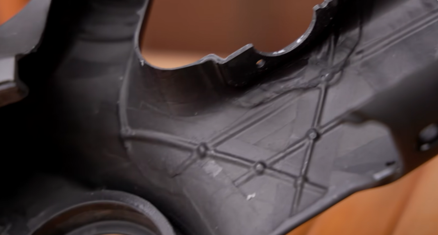

Das ONfly SUB-10 unterscheidet sich von den ONfly CF6,CF7, CF8-Modellen durch das neuartige NeoBeam- Rahmenmaterial (vgl. Bild 2), durch eine reduzierte Rahmengrößenauswahl (nur XS, S, M,L) und einer leicht geänderten Rahmengeometrie (Oberrohrlänge). Daraus resultieren auch die unterschiedlichen Rahmenbezeichnungen R137 bzw. R149.
