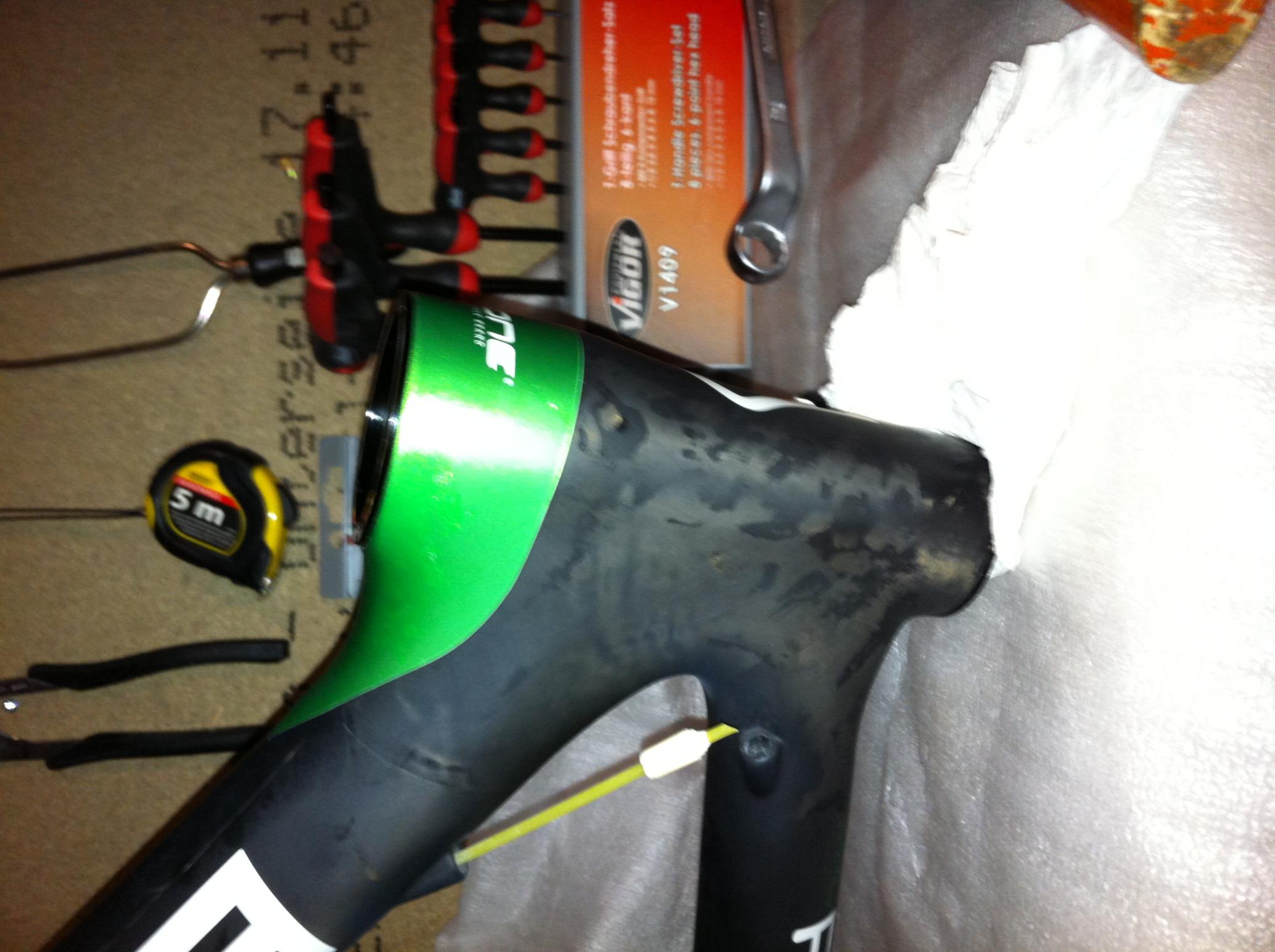

Okay danke!! Werde ich heute noch machen und ein Video drehen. Wenn es schief geht gibts wenigstens was zur Belustigung!
AW: Steuersatz einpressen Carbonrahmen
So aus dem Video wurden Bilder und es ist alles gut gegangen!!:D
Ist übrigens ein sehr geiler Rahmen, hat leider nicht meine Geo...
Viel Spaß damit!
ich habe den steuersatz leicht gefettet, war ganz schön kniffelig den ohne verkannten rein zu bekommen. die ober ging sofort rein die untere lagerschale habe ich mit dem gummihammer gerade angesetzt dann ging sie auch leicht rein!
