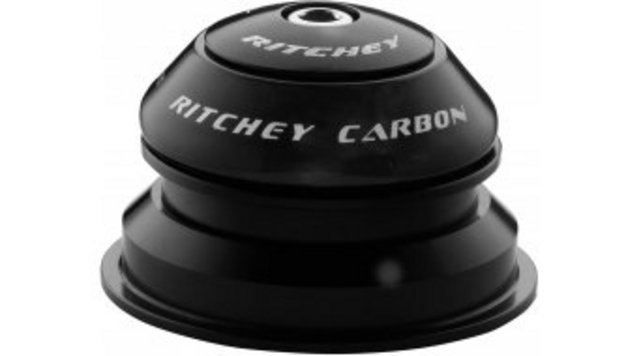

Das Steuerrohr ist jedenfalls pures Carbon und dabei ist halt der Steuersatz mit Lagerschalen für oben und unten. Denke diese müssen eingepresst werden.
Hier ein Link zu dem Steuerrohr: http://www.beone-bikes.nl/EN/tech_taperedsteerer.php
Das sieht doch nach einem "integrierten Steuersatz" aus. Da muss gar nichts gepresst werden, weil der Lagersitz (welches ja das Teil ist, was man früher eingepresst hat) bereits in das Steuerrohr integriert ist. Einfach das Lager in den Lagersitz reinlegen und in der richtigen Reihenfolge montieren.
Für mich sieht das nach semi aus. Am oberen Ende des Steuerrohrs erkennt man doch den Rand der Lagerschale.
Steuersatz sollte so aussehen:
AW: Steuersatz einpressen Carbonrahmen
Ne so sieht der aus...
Das ist ein Press-Fit, also einer zum Einpressen, mit Lagern und Lagerschalen.
Hast Du genau den? Bei Tapered hat ja das Steuerrohr unten mehr Durchmesser, also ist die Lagerschale auch größer im Durchmesser. Sieht bei dem Ritchey nicht so aus, als sei der tapered.
Ne das Bild habe ich geklaut der ist unten natürlich größer!
