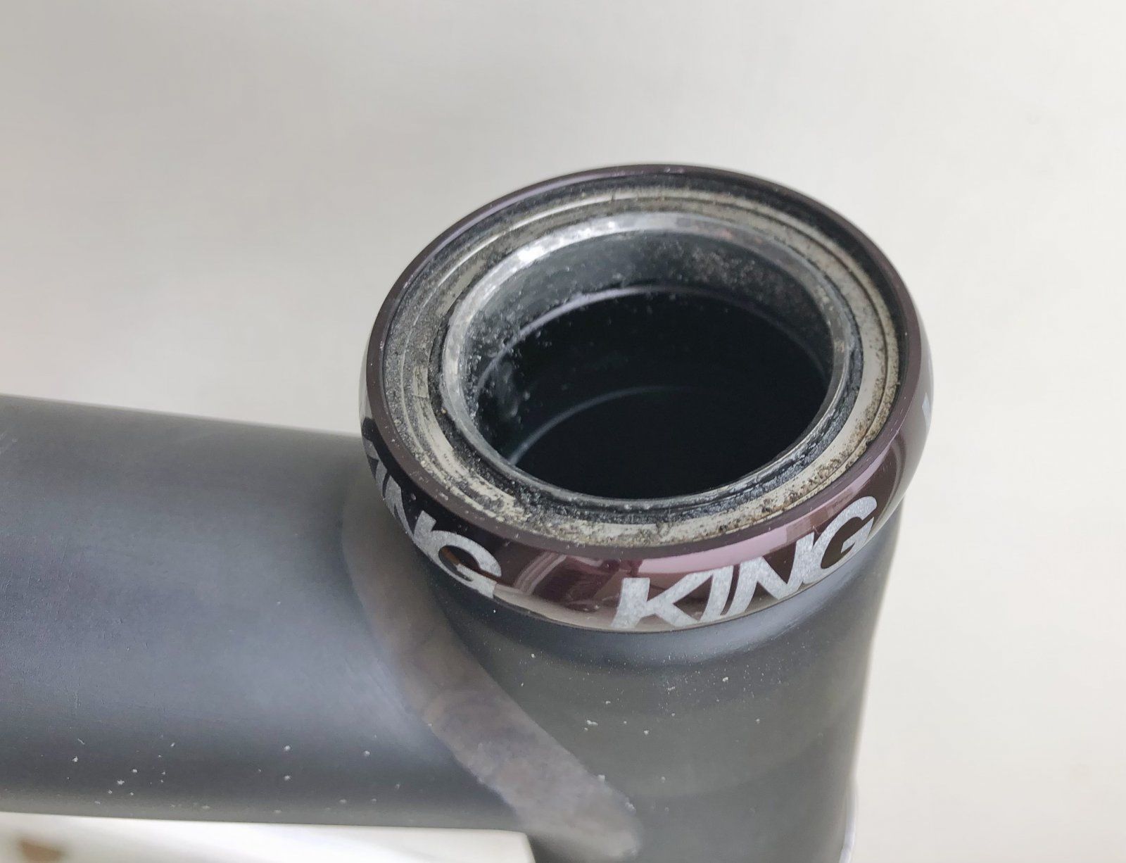

Moin Moin,
könnt ihr mir helfen?
Mein Rahmen ist kaputt aber den Steuersatz kann man noch gebrauchen, nur wie bekomme ich diese Teile aus dem Rahmen?
Liebe Grüße
Seben
Bei einem Chris King würde ich in sowas investieren https://www.bike-discount.de/de/katana-austreiber-fuer-steuersatzschalen
Wenn die Gabel auch getauscht werden soll mus auch der Konus gewechselt werden
Dafür gibt es auch Werkzeuge aber es gibt auch eine hemdsärmelige Methode, ein altes Küchenmesser mit dünner Klinge rund rum mit dem Schonhammer rein klopfen so das ein gleichmäßiger Spalt entsteht und dann mit einem breiteren Schraubendreher weiter machen
Mit Geduld und Spucke arbeiten

Moinsen
Es gibt Austreiber für Lagerschalen von var, cyclus usw.
Mir wurde zu aufgespreiztem Kupferrohr geraten, habe aber aufgrund nicht vorhandener Werkstatt ein Tool bestellt. Ist aber noch nicht angekommen. Tipp: der Konus muß wahrscheinlich auch von der Gabel runter. Auch da gibt's Tools, die relativ gewaltfrei den Konus unzerstört abschlagen.
Gruß
dasulf
Oha wow, ich glaube ich frage mal im Fahrradladen meines Vertrauens. Nicht dass ich da was beschädige. Danke euch!
