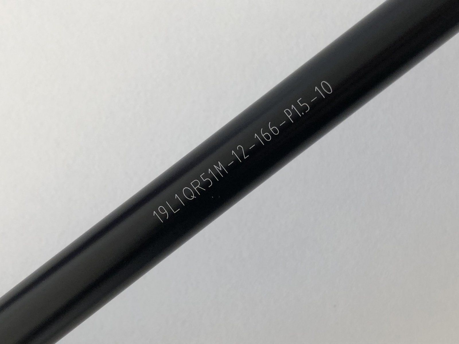

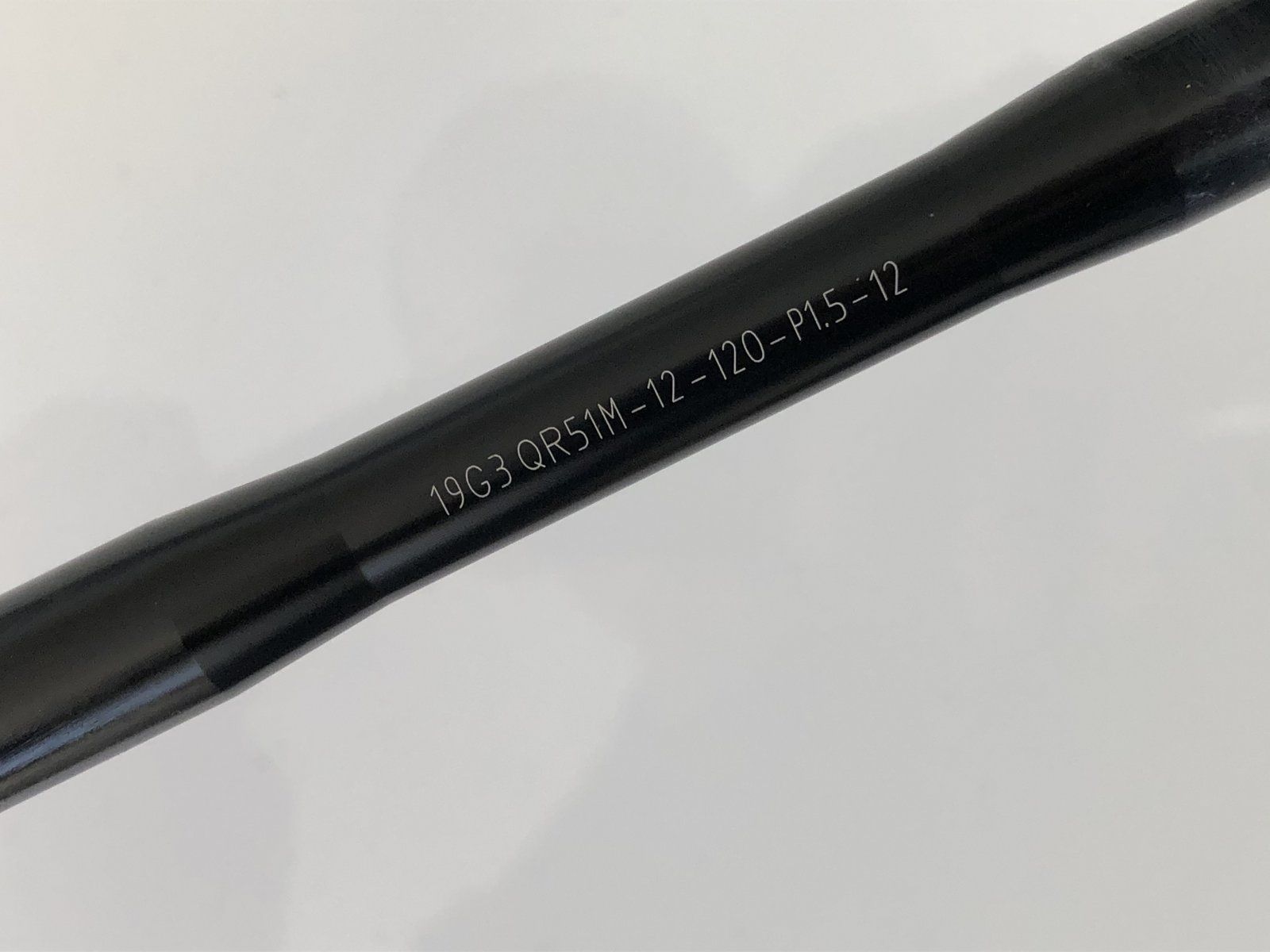

Hallo zusammen,
ich will meine Shimano-Steckachsen ersetzen und würde gerne wissen, worauf ich beim Kauf achten muss damit sie passen. Der Markt ist da ja recht unübersichtlich geworden.
Meiner Meinung nach benötige ich den Angaben der verbauten Steckachsen nach:
  • Thru Axle
  • 142 x 12 (166 mm Gesamtlänge) - 12 mm Gewindelänge
  • 100 x 12 (120 mm Gesamtlänge) - 10 mm Gewindelänge
  • Gewindesteigung 1,5
Anbei mal ein Bild der jeweiligen Steckachse.
Bei Bianchi steht nur:
  • THRU AXLE 12 X 142 MM
  • THRU AXLE 12 X 100 MM
Viele Grüße Muk
