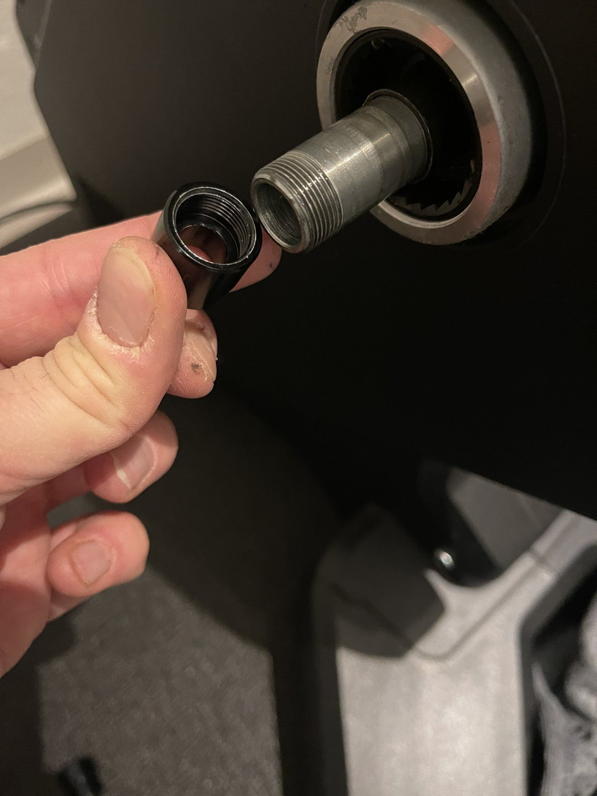

Genau den habe ich gekauft. Passt nicht auf den flux. Das Gewinde was ich reinsetze ist genauso groß wie das an dem Trainer.
Ich mache am Kranz das erste Teil raus, das drehe ich aus dem Gewinde, und muss ja dann das neue Gewinde reindrehen, das geht nicht, weil das Gewinde genauso groß ist wie die Anschlussstelle vom Trainer. Mache gleich Bilder.
Am Kranz das erste bild, drehe ich das raus, und beim zweiten Bild was ich in der Hand habe müsste ich da drauf schrauben, was nicht passt.
Hast du die Kassette nur zur Anschauung abgeschraubt, denn die kann eigentlich drauf bleiben. Eigentlich muss man nur diese kleine Kappe, mit einem 5er Imbus herausschrauben
Die habe ich nur zur Veranschaulichung abmontiert.
Passt aber nicht. Hab den Fehler gefunden ich brauche wohl den Adapter
Ach garmin bzw. Tacx zig Adapter. Unglaublich
Denn es passt kein Adapter auch auf der anderen Seite wenn ich das rausschraube und das neue Teil rein schrauben will, passt es nicht.
