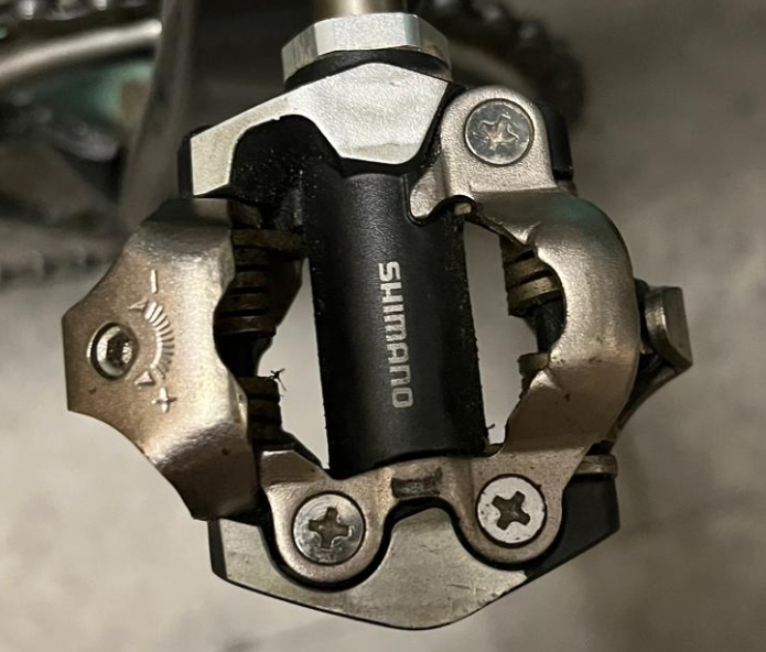

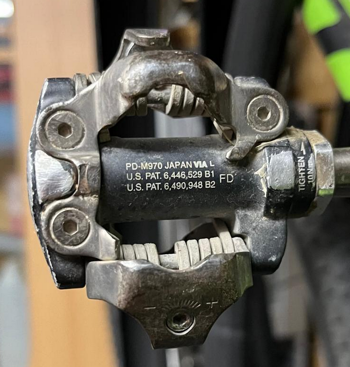

Wieviele Kilometer haben die Pedale schon drauf bzw. wie bekommt man sowas überhaupt hin?
Nach etwa 55.000 km sehen meine so aus
Nach 20.000 km so
Je weiter die Füße auseinanderstehen, desto mehr V bzw. zum Ausgleich mehr Druck aussen. Du versucht ein Problem mit etwas zu beheben, was das Problem letztendlich nur noch schlimmer macht.
Dein eigentliches Problem sind wahrscheinlich die falschen Schuhe, die falschen Innensohlen.
Vielleicht hast Du Deine Cleats so angeschraubt, dass du möglichst weit aussen stehst, aber genau das dreht die Fersen nach innen zu noch mehr V.
Nach 20.000 km so
Danke für die Bestätigung, dass beim Themenersteller der Materialabtrag nicht normal ist.
Ich kann Deine Bilder bestätigen, so schaut es auch bei mir aus.
Möglicherweise wird bei SQLab auch eine andere Legierung verwendet, wodurch das Pedal schneller verschleißt.
Ich ändere meine Meinung und behaupte jetzt das Gegenteil! :D
