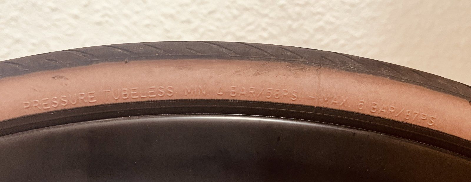

Die Milch hatte ich erst kürzlich gekauft, keine 4 Wochen alt. Druck laut Hersteller 4-6 Bar

Die Milch hatte ich erst kürzlich gekauft, keine 4 Wochen alt. Druck laut Hersteller auf dem Reifen 4-6 Bar :)
Wenn Du 6bar fährst, macht tubeless wenig Sinn. Selbst mit Schlauch ist das zumindest bei modernen Reifenbreiten sehr viel.
Hast Du mal mit dem SRAM Pressure Calculator berechnet?
Für welchen Druck ist Deine Felge zugelassen?

Hatte ich auch versucht, erst nur bis 4, dann etwas mehr, einmal hielt er die luft, beim zweiten versucht nicht mehr. nicht gerade vertrauenserweckend...
Trotzdem nochmal die Frage: Warum tubeless, wenn Du dann 6bar reinballerst?
Hast Du mal den Pressure Calculator bemüht? Wenn Du eh so hohen Druck fährst, kannst Fu auch bei Schlauch bleiben.
