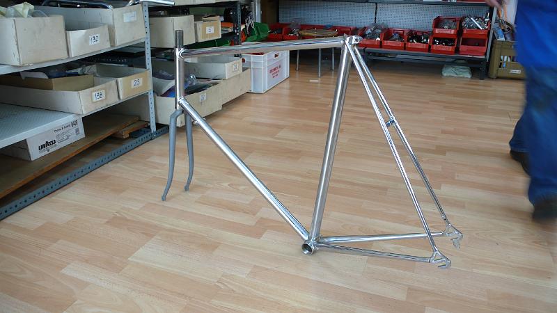

Moin,
Ziwschenstand: ich war Samstag bei Meobici. Ich hatte ihm gesagt, was ich suche. Nach dem Vermessen fand sich tatsächlich ein bereits mal gebauter Rahmen, der nur ein wenig angepaßt werden muß, um mir zu passen. Hier greift er gerade zu dem guten Stück:
So sieht er im Moment aus, Details folgen bei Gelegenheit:
In ca. drei Wochen werde ich den Rahmen abholen können. Montiert wird jetzt eine schöne alte Campa-Gruppe, eigentlich Quatsch, aber ich konnte nicht anders...
Das Thema Gepäckträger habe ich erst mal abgehakt.
Mann, bin ich gespannt, wie ds ganze dann aussehen und fahren wird 😛
Vorfreudige Grüße
Marius
AW: Stahlrenner-Projekt
Schönes Stück. Aber wenns ein roher Rahmen ist, kannste sicher auch Gewindeösen ranlöten lassen für die Bleche und Gepäckträger. Musst es nur rechtzeitig wissen und in Auftrag geben. Wenn doch der Rahmen sowieso angepasst werden muss...
Moin,
da hast Du natürlich Recht, ich hatte das mit ihm auch diskutiert; die Ösen für die Bleche lasse ich anbringen, aber die für den Träger nicht, denn ich habe bisher überhaupt keinen gefunden, der mir gefällt und/oder bezahlbar ist. Falls ich überhaupt mal einen finden, dann werde ich mir was überlegen. So in´s Blaue wollte ich jetzt nicht einfach irgendwo die Ösen an der Gabel anlöten lassen. Ein Standard-Maß wird´s da ja wohl kaum geben, oder?
Grüße und schönen Dank für´s Mitdenken 🙂
Marius
Naja, es gibt zwei Standard-Maße: einmal die Befestigung am Ausfallende und dann noch die auf halber Gabelhöhe. Am Ausfallende ist bestimmt einfacher und sicherer nachzurüsten, da muss das Gabelrohr nicht angebohrt werden und es gibt keinen Wärmeeintrag dort wegen der Einlöterei des Gewindeauges.
Außerdem sind Gepäckträger für Ausfallendenbefestigung öfter zu finden als die anderen, sehen aber nicht so elegant aus.
Und dann gibt es noch andere Möglichkeiten der GT-befestigung, aber die sind meist vom Constructeur abhängig, der Rahmen und GT gleichermaßen herstellt.
Am besten wäre ein stabiler Hinter-GT, vorn reicht eigentlich eine Klickfix-Lenkertasche aus, die gibts ja bis etwa 8 Liter, mehr braucht man eigentlich nie, außer, wenn du einkaufen oder in Urlaub fährst.
