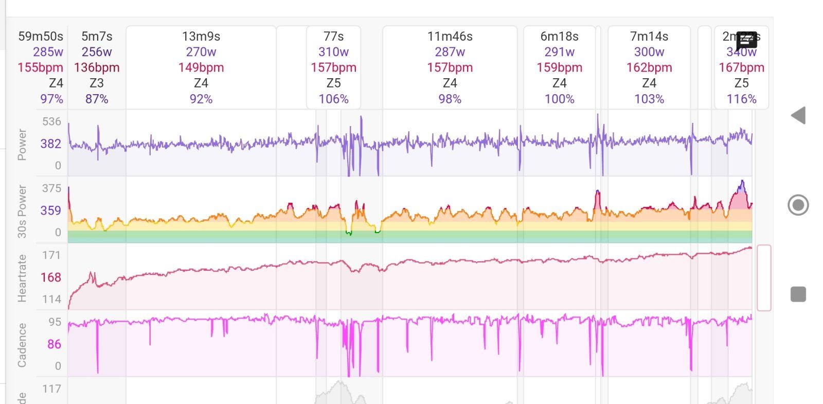

Ich hab das vor ein paar Wochen mal eher durch Zufall gemacht. Losgefahren mit dem Ziel 30min hohen Tempobereich zu fahren.
Nach knapp einer halben Stunde gemerkt, dass noch Sprit im Tank ist und spontan das wahnwitzige Ziel gesetzt 60min zu fahren.
Waren dann im Ergebnis 285 Watt im Schnitt. Die letzten 30min 299 Watt und die letzten 20min 305 Watt.
Outdoor mit abbiegen und leichten Hügeln sieht die Kurve natürlich nicht so schön gleichmäßig aus. Aber ich denke man erkennt dennoch die Steigerung.
Vielleicht wäre mit etwas mehr Druck am Anfang ein besserer Wert ausgekommen. Tot war ich zum Schluss nicht und konnte sogar zügig weiterfahren. Vielleicht hätte ich es aber auch nicht durchgehalten, wenn ich härter gestartet hätte. Ich weiß es nicht und würde beim ersten Mal empfehlen so einen Test ähnlich anzugehen.
