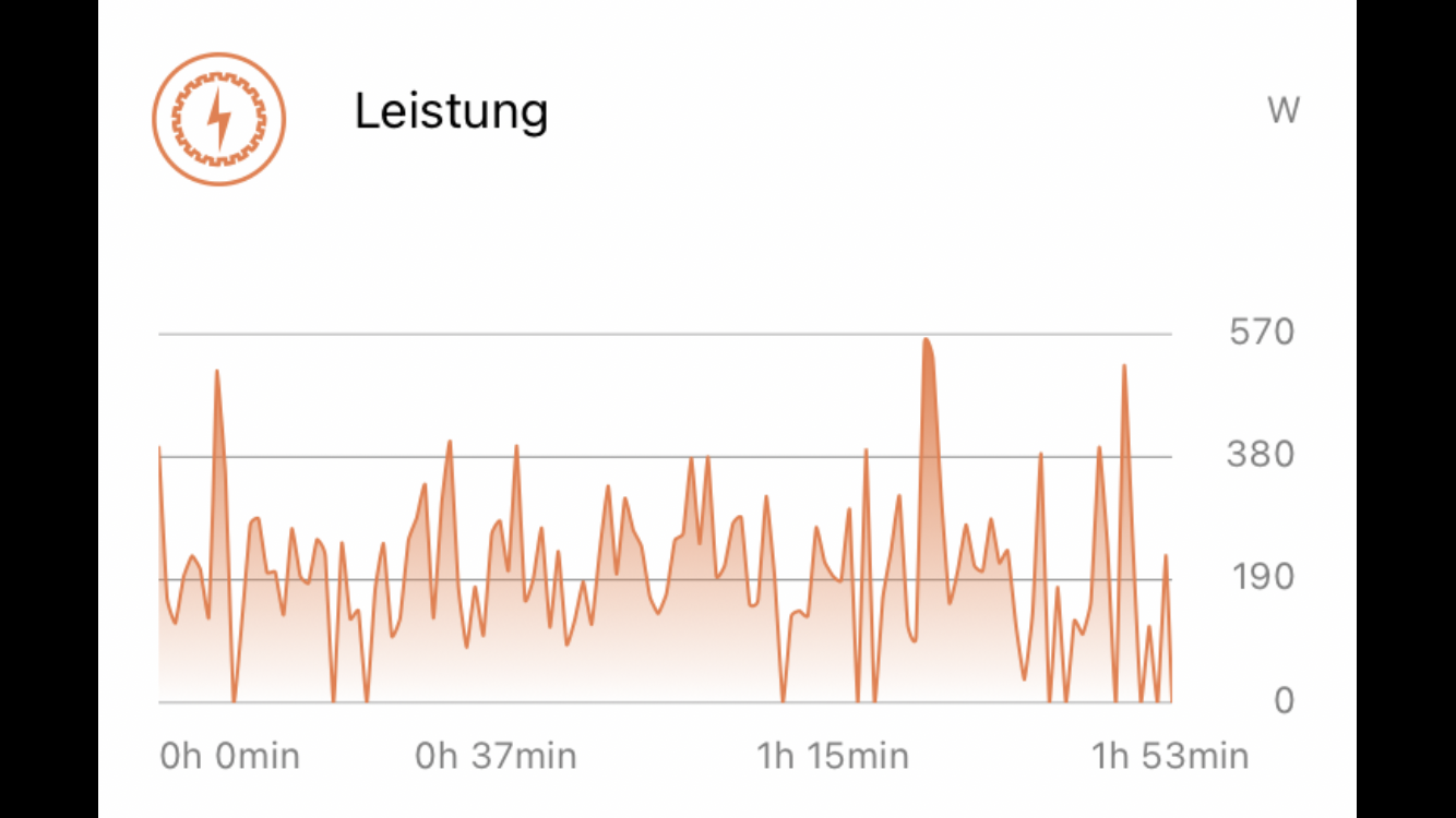

Moin,
bin am WE ein Marathon gefahren und mein Kollege hat ein MessSystem in den Pedalen was genauer ist aber 600€ kostet, dass ist es mir nicht wert.
Haut schon hin das System, kann i für das Geld empfehlen.
FTP test und um nicht zu überpacen, dafür hab ich es mir geholt.
Hab ein bild angehangen, da sieht man die Darstellung.
Moin,
Wenn du wellige Straßen fährst schwankt der wert schon mal so um 50 watt aber auf halbwegs glatter sind es viell. 10-15 watt
