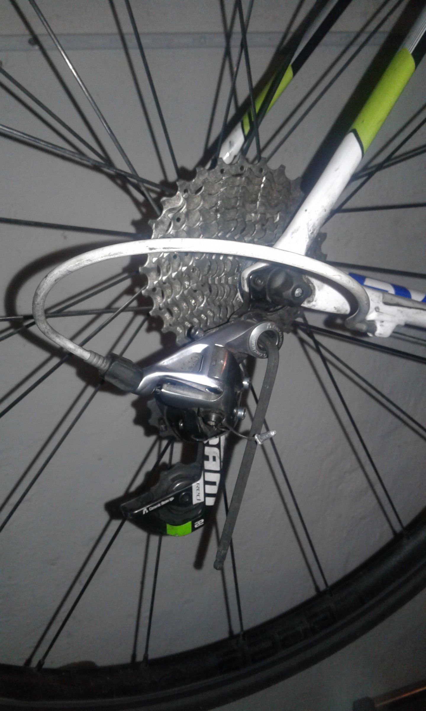

Hallo zusammen,
gestern trennte sich während der Fahrt plötzlich der Schaltarm vom Schaltwerk. Für die Mechaniker von euch kommt jetzt ev. eine blöde Frage. Als absoluter Laie bitte ich deshalb schonmal um Nachsicht.
Ist das Schaltwerk jetzt definitiv hinüber, oder kann ich den Arm wieder am Schaltwerk befestigen?
Danke für eure Antworten.

Da scheint die Schraube abgerissen zu sein. Und die Feder fehlt auch? Freunde Dich mit nem neuen Schaltwerk an. Ich würde mal wegen ner Garantie anfragen.
Vielen Dank für deine Antwort. Ich habe das schon erwartet. ? Das Rad ist ~ 5 Jahre alt. Eine Garantie wird's nicht mehr geben.
Das war totaler Quatsch von @Phonosophie
Da ist keine Schraube oder was auch immer gebrochen, so glatt bricht keine Schraube, außerdem ist da keine Last drauf. SRAM ist nun mal nicht Campagnolo, da mögen ja Schrauben brechen.
Der Käfig ist mit einer kleinen Sicherungsschraube seitlich befestigt. Das scheint sich schon mal zu lösen und bei sehr langer Nutzung zu verschleißen.
Wenn du Glück hast, ist die Feder noch da, sonst such noch mal an der Stelle. Wenn das Schräubchen nur locker war, dann hilft es, alles wieder zusammenzufummeln. Dein Foto ist leider etwas unscharf, hier siehst du, wie es aussehen sollte:

Moin!
Hab ich noch nicht nachgeschaut. Wenn ich es richtig deute, kann es passieren, dass sich die Schraube "nur" löst. Ich sehe mir heute das Schaltwerk genauer an. Werde berichten!
Hallo!

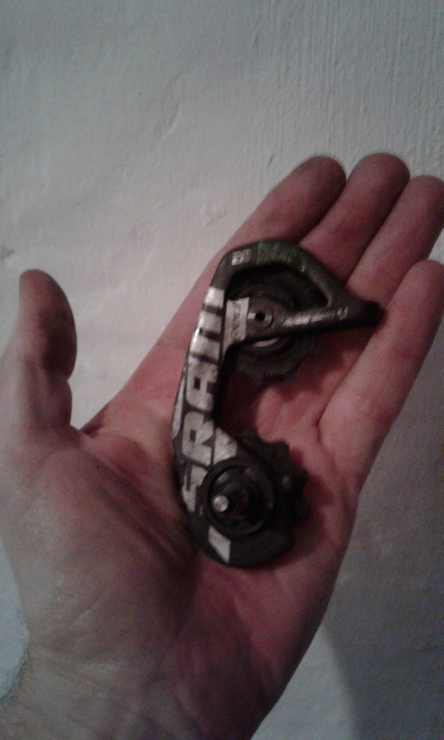

Allso die Schraube ist noch vorhanden. Sieht doch so aus, als ob der "Arm" abgebrochen/gerissen ist. Ich suche schon die ganze Zeit, aber scheinbar kann der "Arm" nicht separat bestellt werden. Kann ich gar nicht verstehen, aber bei allen Versuchen finde ich nur Einzelteile, aber nicht den kompletten "Arm".
Ach du Scheixxxx
Da habe ich aber richtig Glück gehabt. So schlimm ist es bei meinem Rad nicht. Ich habe aber wieder ein Red SW bestellt. Ist allerdings erst am Samstag geliefert worden. Heute soll der Wechsel erfolgen. Bin gespannt, ob es mir gelingt. Bin sozusagen Anfänger ??
Das alte SW ist ab. Das neue montiert.
Die Gänge wollen nicht so, wie ich möchte. Also noch die Schaltung einstellen. Die Kette hat's auch nicht verkraftet und muss runter.
Ich hasse Defekte. ?

Hallo zusammen,
das scheint leider ein generelles Problem (und damit auf Dauer eine Betriebsgefahr) bei den mechanischen RED Schaltwerken zu sein.
Sowohl der Haltebolzen am äußeren Käfig, als auch der Sicherungspin sind aus Titan und diese scheuern sich auf Dauer ab und der Käfig rutscht irgendwann aus dem Schaltwerk. Im Sprint kann so etwas ganz böse enden. :( Dies tritt bei einer Laufleistung von rund 20Tkm auf, mal eher, mal später.
Es gab bereits einen Rückruf der Wi-Fli Schaltwerke: https://www.cpsc.gov/Recalls/2013/sram-recalls-derailleurs-for-bicycles
Nun müsste ein Rückruf der restlichen Schaltwerke folgen, SRAM reagiert auf Nachfragen leider nicht.
Dass dort das Problem bekannt ist, sollte die Tatsache belegen, dass die neueren Schaltwerke im eTap Design einen Stahlbolzen am Käfig haben und dieser ordentlich gefettet ist:

Der Sicherungspin ist leider immer noch aus Titan und zeigt auch dort Verschleiß:
Bei den Force Schaltwerken sind sowohl Bolzen als auch Pin aus Stahl und diese sollten nicht betroffen sein.

Langfristig dürften auch alle anderen Schaltwerke mit dieser Art der Befestigung Probleme haben, da auch bei einem Stahl- statt Titanbolzen, der Sicherungsstift irgendwann so weit abgenutzt ist, dass er bricht und sich der Käfig vom Schaltwerk löst.

SRAM hat mir jetzt mein defektes Schaltwerk getauscht. Es handelt sich um ein 10-fach Schaltwerk aus 2018 und auch dort hat der äußere Käfig einen Bolzen aus Stahl statt Titan:
attachment.php
Der Sicherungsstift ist leider noch der gleiche und wird auch irgendwann brechen, wenn auch erst nach deutlich über 20Tkm.
Die oberen Schaltwerke sollte also geprüft und getauscht werden, bei denen darunter der Sicherungsstift bei sehr hohen Laufleistungen.
