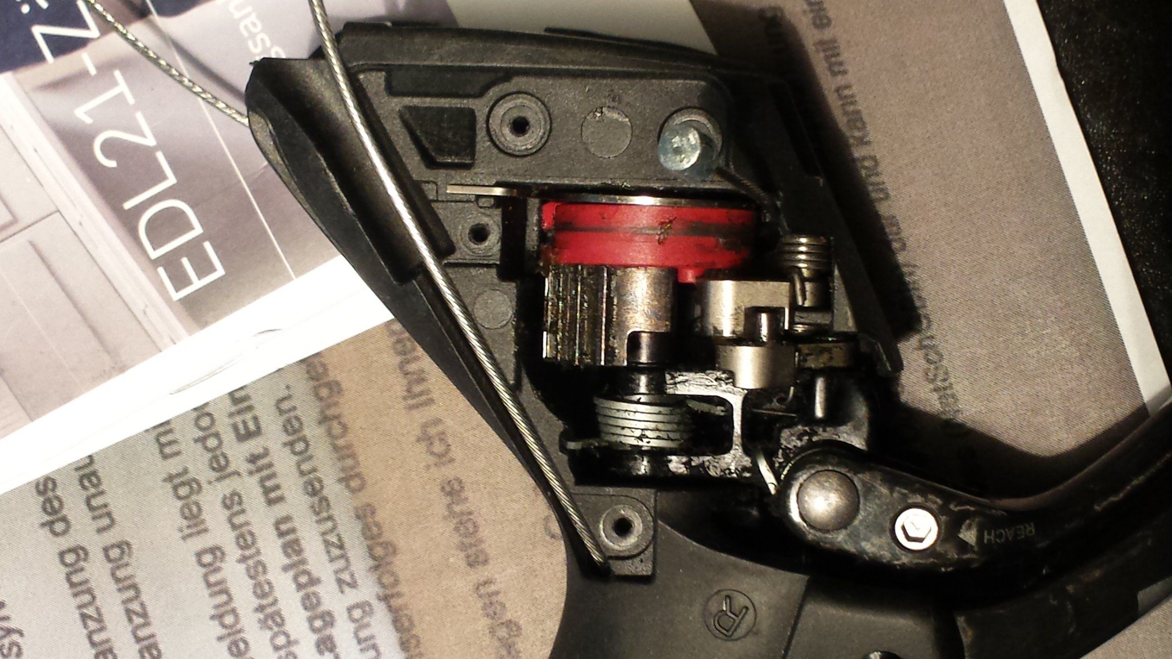

Das Video war jetzt sehr hilfreich. Der Griff ist ab, der Schaltzug war ausgehakt und die Schaltmechanik steht so, dass ich den Zug nicht reinbekomme und dass die Greifmechanik nicht in die Griffrillen greifen kann. Siehe auch Foto! Diese Griffrillen müssten zurückgedreht werden, allerdings sitzt das komplett fest. Eventuell ist dort eine Sperrvorrichtung?
So, es ist geschafft. Die Schaltung geht wieder. Der rote Ring, in dem der Schaltzug eingelegt wird, und den man auf dem Bild sieht, war am Ende komplett eingeklemmt. Nachdem ich ihn zurückgedreht habe, sprang der Schaltmechanismus in die korrekte Position. Nach dem Einbau und dem Einstellen der Schaltung, funktioniert alles wieder korrekt. Ganz herzlichen Dank an die fleißigen Tippgeber und ein entspanntes Wochenende.
