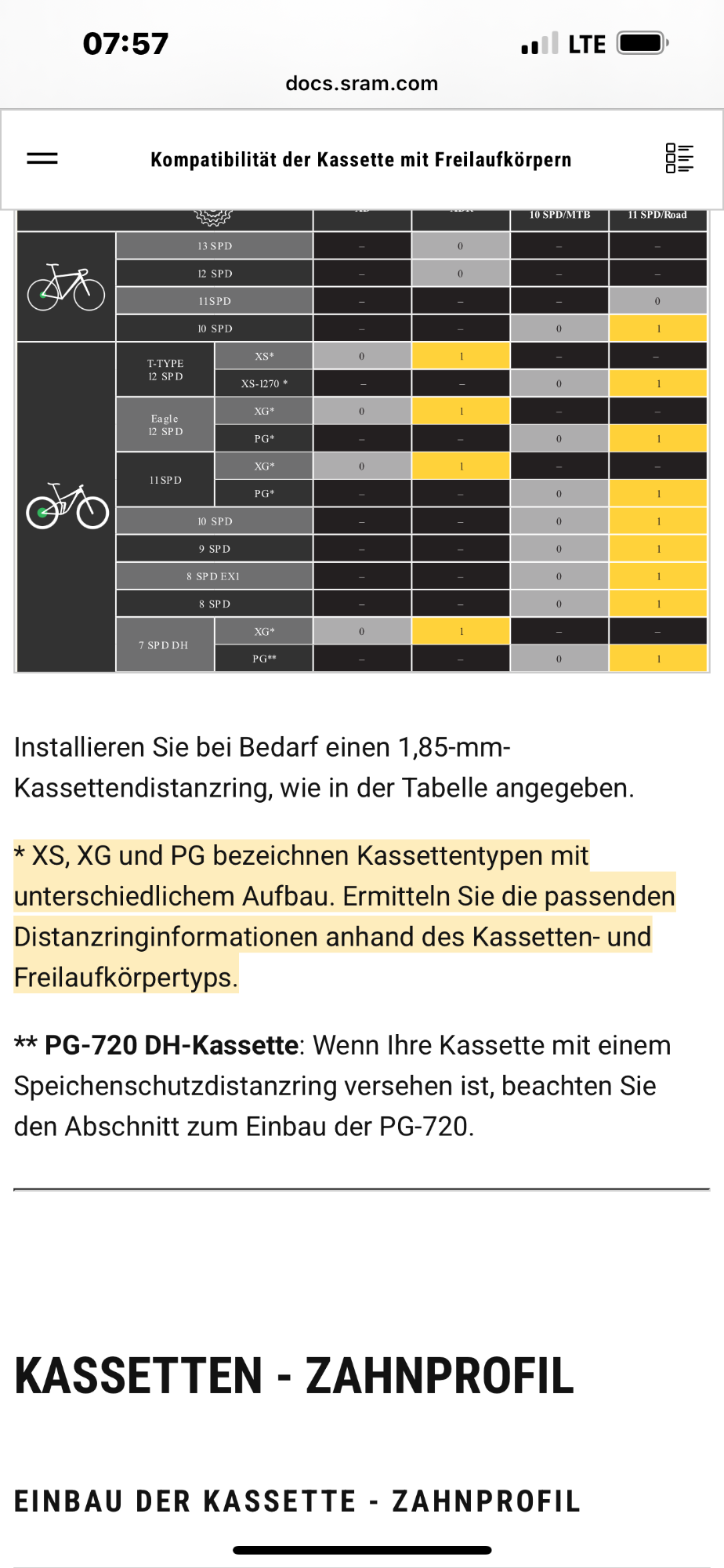

SRAM hat da leider keine einheitliche Namensgebung

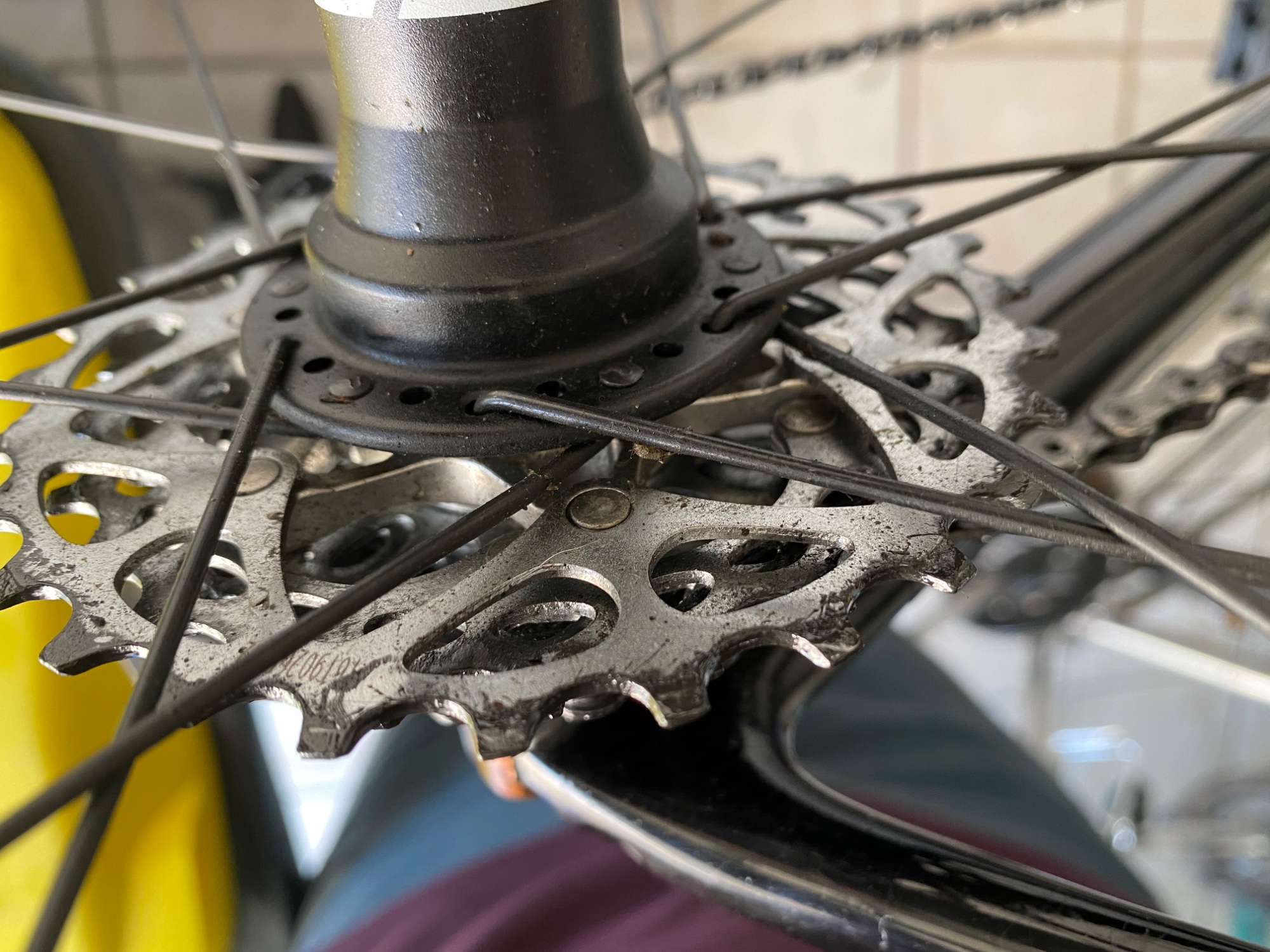

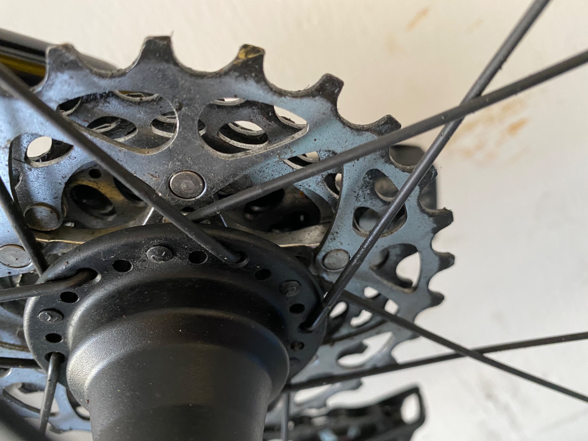

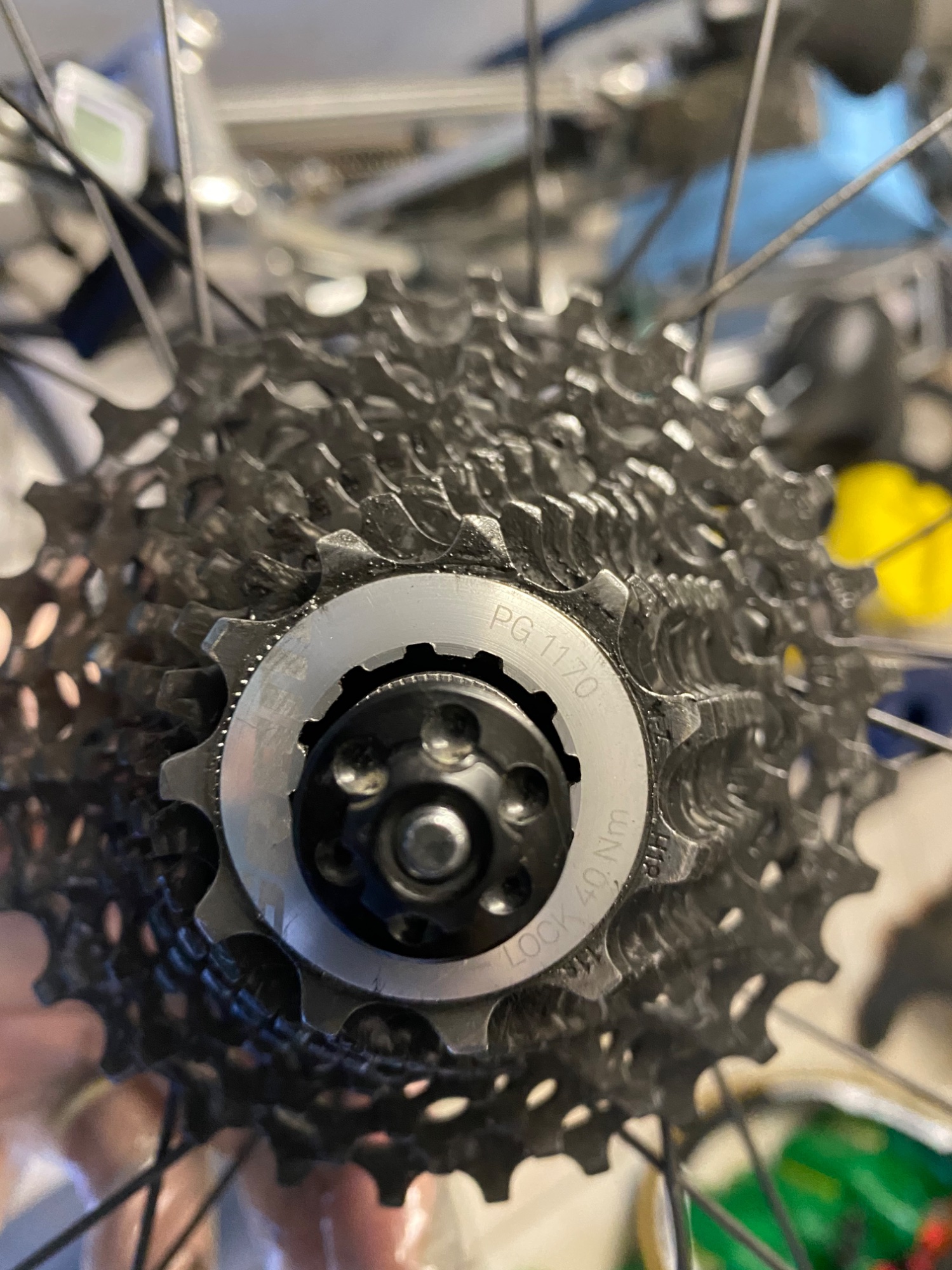

Habe mal Fotos meiner Kassette angehängt.
Du hast einen HG Freilauf.
Ich merk mir das so:
Kassetten für HG Freilauf beginnen mit 11t Ritzel oder größer (kleiner geht bei HG nicht)
Kassetten für XD(R) Freilauf beginnen mit 10t Ritzel oder kleiner
