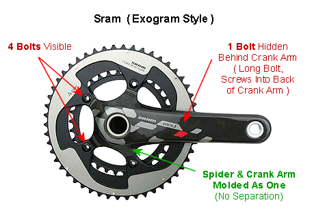

ich habe mir für meine SRAM GXP Force Kurbel (1Fach, 11 Speed) einen Power2max Powermeter gekauft (NGeco Road SRAM Powermeter-Spider, Kurbelarme mit 3 Schrauben).
Montiert war die Kurbel bisher mittels Spiders an einem SRAM 11SPD X-Sync Kettenblatt. Die Kurbel wird mittels 3 Schrauben montiert.
Auf dem SRAM X-Sync Kettenblatt steht hinten "Crank here for hidden bolt". Entsprechend hatte ich bisher immer die Kurbel über diesem Hidden Bolt / knurled nut montiert. Mit dem Power2max Powermeter als Spider ist dies jedoch nicht mehr möglich.
Daher die Frage - Ist es relevant, dass die Kurbel über diesem hidden bolt montiert ist? Ich habe den Powermeter nun anders montiert und bisher keine Einschränkungen feststellen können. Muss das X-Sync Kettenblatt in einer bestimmten Position sein für die richtige Kettenführung?
Montiert habe ich es nun wie auf den Bildern zu sehen. Ich finde aber auch nirgendwo einen Hinweis wie der Powermeter von Power2max korrekt am SRAM X-Sync Kettenblatt montiert werden müsste:
Eigentlich müsste die Kurbel über dem hidden Bolt montiert sein:
Danke im Voraus : )
Re: SRAM GXP Kurbel - Power2Max Powermeter
nein ist nicht relevant, ist ansich nur relevant fuer die alte red kurbel, welche auch eigentlich eine hidden bolt befestigung besitzt (direkt in den Arm)
