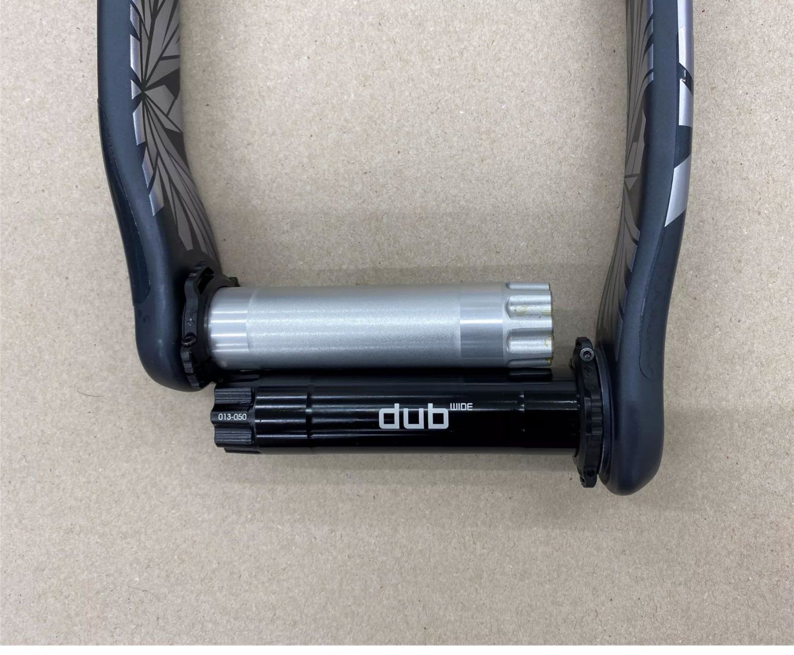

Danke. Bei bc bekomm ich gerade die Force Etap 2x12 Gruppe bis auf die Kurbel für 765 Euro, also günstiger als das Rival-Paket. Frage zur Force-Kurbel: Günstig gibt es sie zur Zeit nur in der "Wide Dub"-Version, laut Marketing "perfekt für ihr Gravel-Bike". Ich will die Force aber ans Road Bike packen. Macht die Wide-Version soviel aus? Oder kann man da bedenkenlos auch fürs Road Bike zuschlagen?
Die Wide Kurbel hat ne längere Achse, wennst die an's Rennrad schrauben magst brauchst afaik noch Spacer...findest du irgendwo hier im Forum, wurde vor nem Jahr oder so mal angefragt.
Sicher? Wird die weitere Kettenlinie der wide-Gruppen wirklich durch die Achse erreicht? Oder hat die Kurbel nur einen Spider mit anderem Offset?
Wenn letzteres der Fall wäre, könnte man je nach Preisunterschied ja ne wide Kurbel kaufen und den Spider auf 2-fach non-wide tauschen. Da bin ich mir aber total unsicher, vielleicht weiß das jemand konkret.
Die WIDE-Achse ist 5 mm länger.
